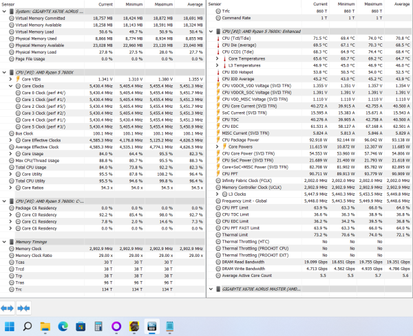

По време на работа максималната тактова честота, която видях от процесора беше 5,45 ГХц или със 150 МХц над официалната максимална. Нещо повече на стандартни настройки за гейминг процесорът стоеше практически постоянно на тази честота, а по време на 10 минутен тест със Cinebench R23, минималната честота беше 5,18 ГХц. Дори и само това му дава впечатляващият 1 ГХц преднина за многонишковите приложения спрямо Ryzen 5 5600X, и 800 МХц за останалите. Или съответно ~24% и ~17%, като това трябва да се комбинира със заявката за 13% прираст в IPC. Съответно може да се очаква доста сериозен прираст в производителността

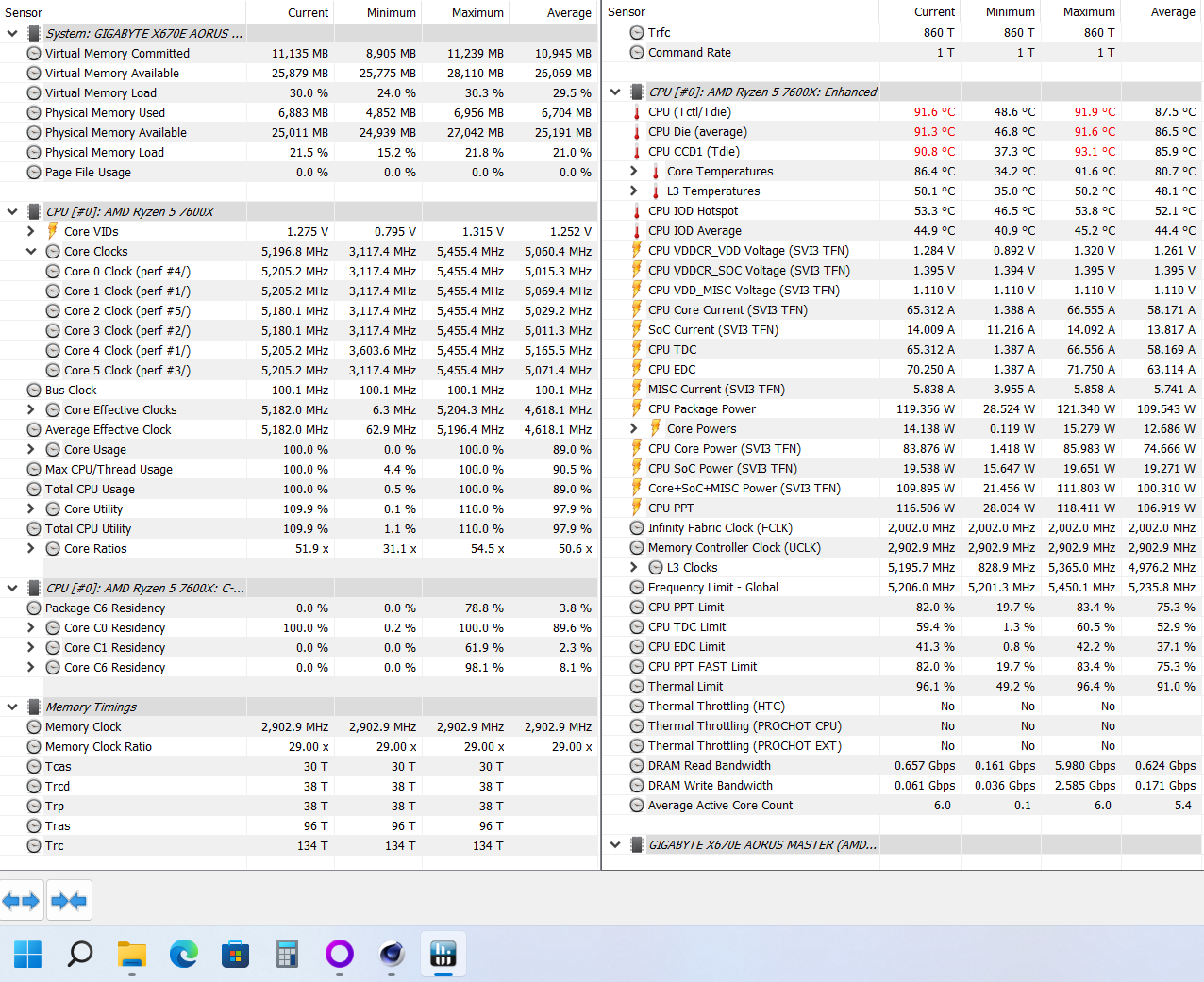

По време на работа консумацията достигаше до около 120 Вт или с около 20 Вт. под лимита (142 Вт) за 105 Вт ТДП, измерени при 10-минуте Cinebench R23 тест, а температурата надмина 90оC. Съответно също както и с Ryzen 9 7900X, реших да експериментирам с ECO режима за 65 Вт TDP/88 Вт максимална консумация. Резултатите тук се оказаха не по-малко интересни – тактовата често падна в CB R23 падна с „невероятните“ 125 МХц, честотите за гейминг почнаха леко да се движдат с 25 до 50 МХц надолу спрямо предишните практически постоянни 5450 МХц, а консумацията спадна до около 90 Вт. В резултат на това температурата при рендъринг спадна с 20 оC, до 72 оC, но за гейминг остана на същото ниво от около 75 оC.

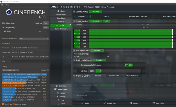

И накрая – бързите ми опити за овърклок опряха отново в 5,45 ГХц при 1,3 В, като в този случай поне няма да загубите производителност, но реално няма и да спечелите кой знае какво.
