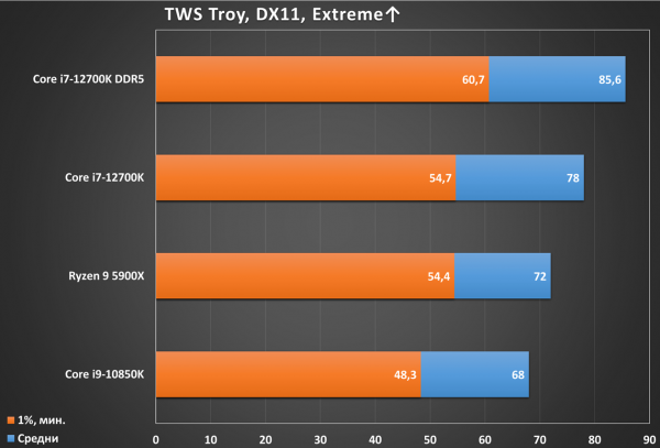

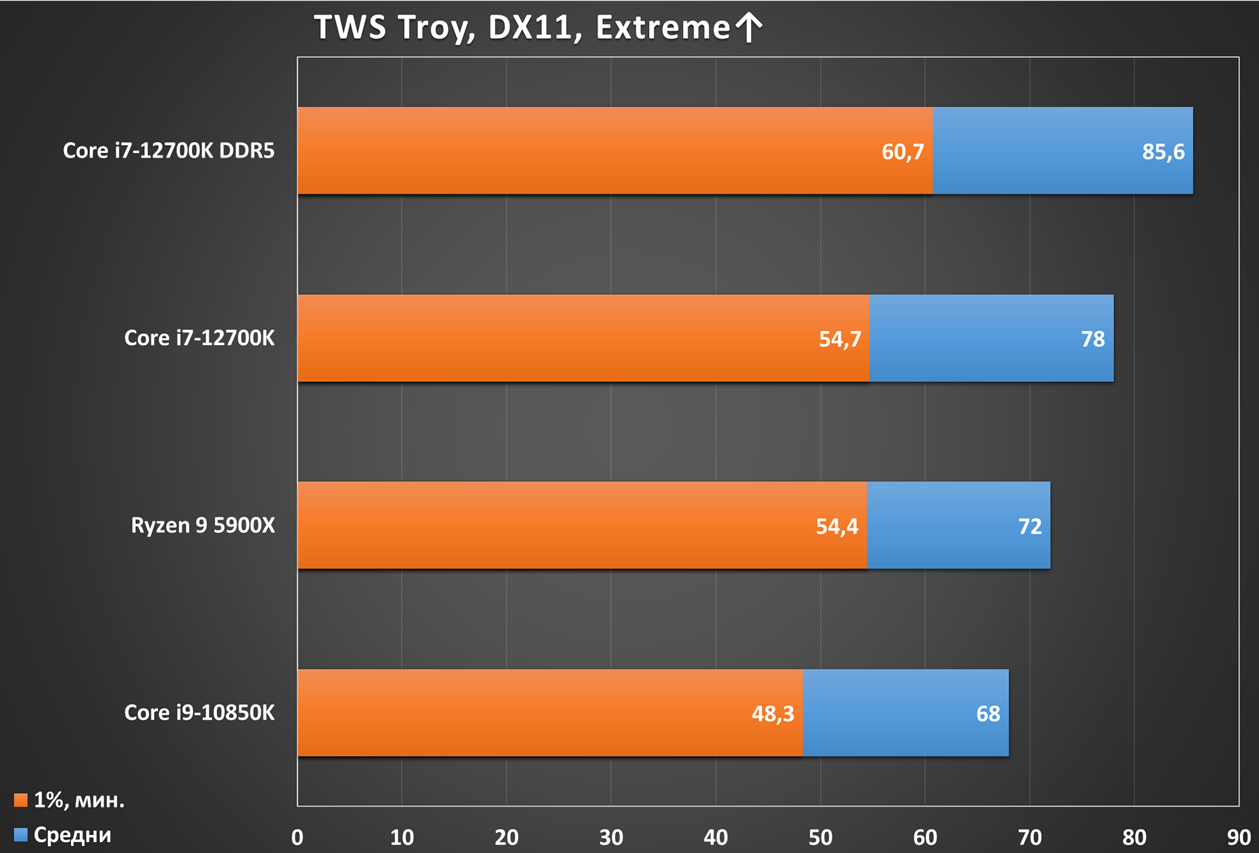

Това което на мен не ми дава мира в случая, са тези отделни случаи на 10-20-30% прираст особено в някои от новите и натоварващи игри. 10-20% прираст само от паметта и то от памет с очевидно висока латентност, ме кара да се замисля. По всичко изглежда че този път нещата няма да са толкова прости и DDR5 още от сега показва с отделни проблясъци, че тепърва има много потенциал, който може да се извлече от нея, дори на сегашната първа платформа. Защото този път имаме много сериозни промени на много нива, някои от тях за първи път в поредицата поколения (DDR) SDRAM памет.

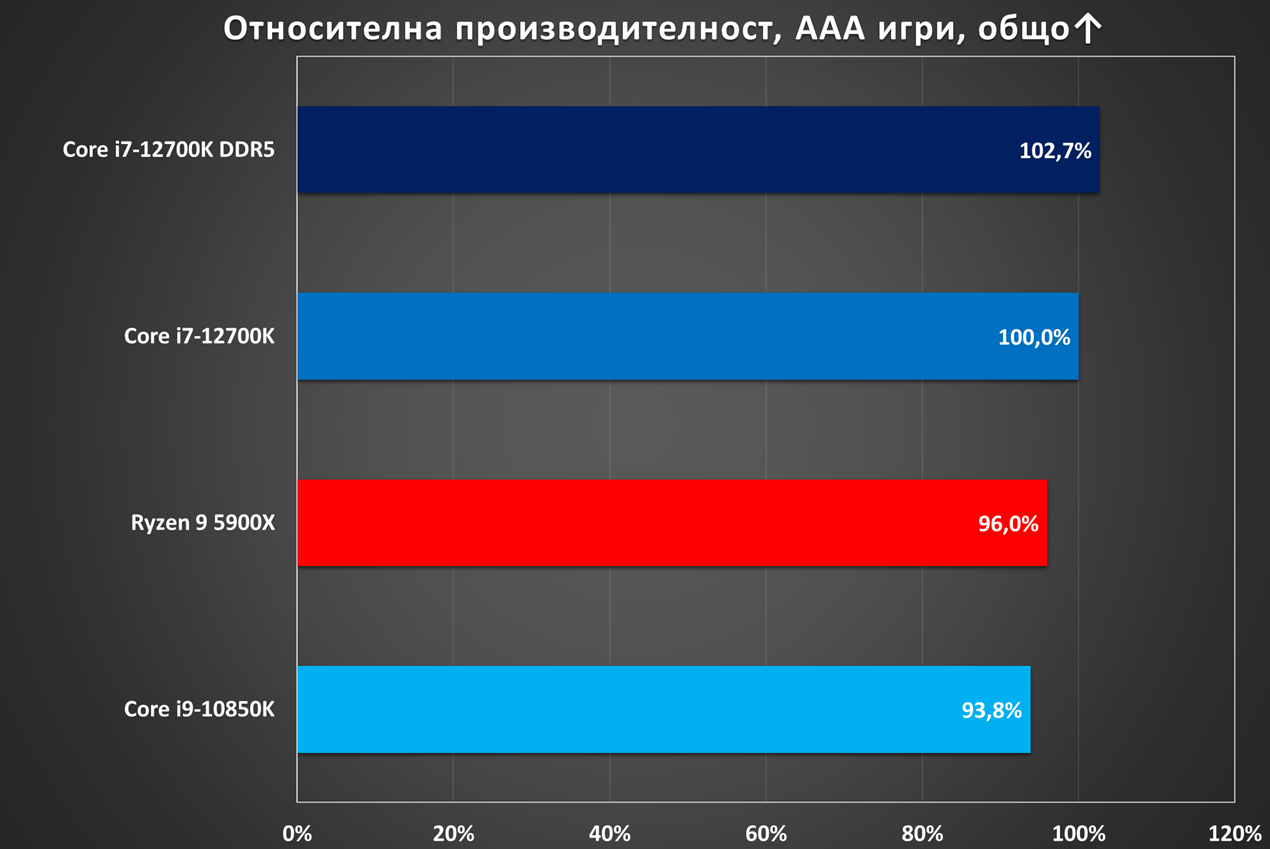

А и цената на този етап е висока, но пък и цената на система, подобна на тестовaтa съвсем не е малка. Да, разликата е средно +2-3% в приложенията и ААА игрите, и дори -4% за онлайн игрите, но факта че тези +10-20% проблясъци са по повече от един в секция ми говори, че поне за част от купувачите си струва да се обмисли използването на DDR5, ако случайно това е сред вашите сфери на приложение. В края на краищата при 6000-7000 лв. цена на системата, 300 лв. отгоре са си баш в рамките на получения прираст в производителността.

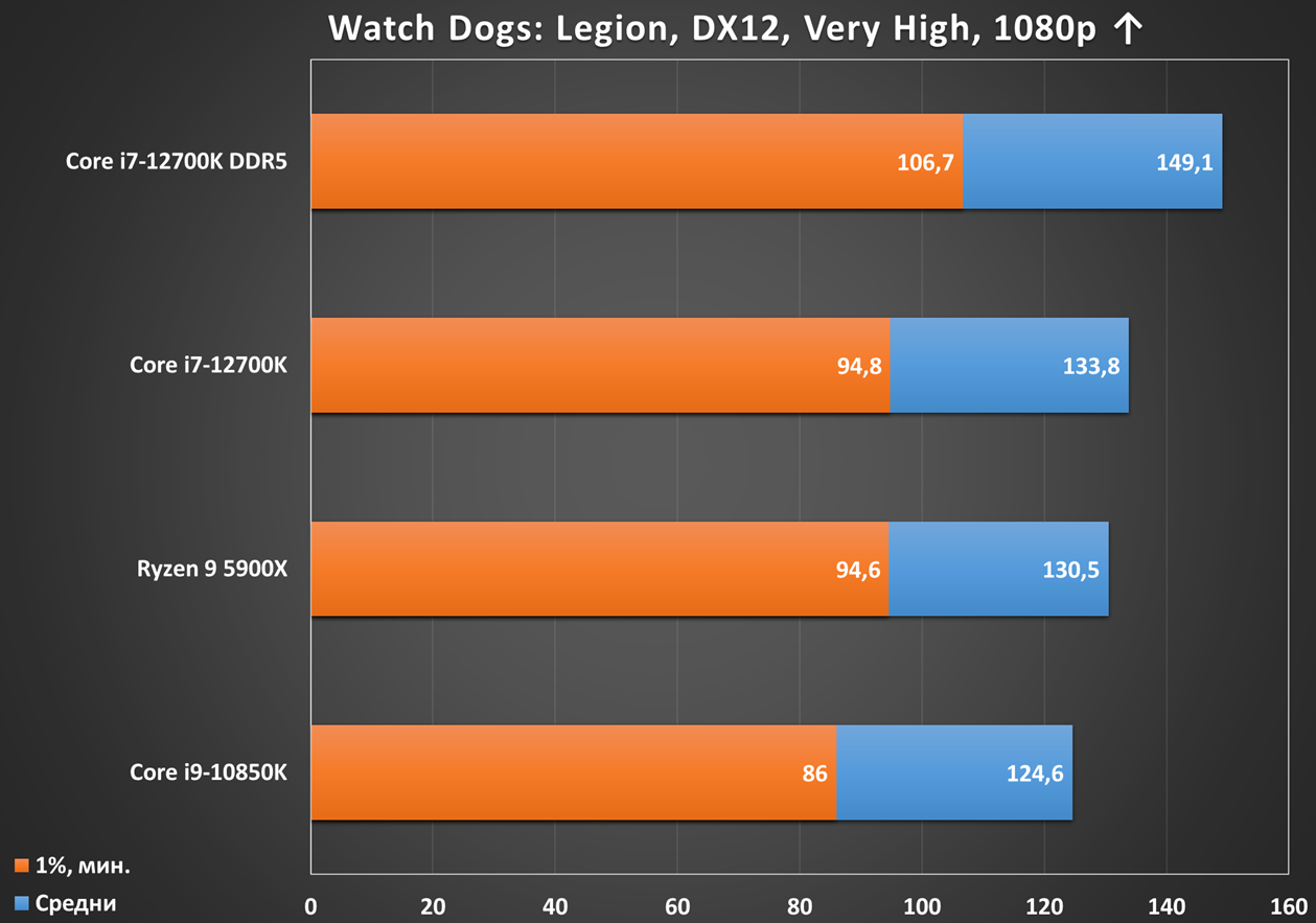

Това не означава че обезателно трябва да гледате DDR5 и да забравите за DDR4. Все пак ако целта ви е максимална производителност в игри като DOTA2, Valorant, CSGO, Apex Legends, то DDR5 определено не за вас. Но пък ако сте сред (малкото?) запалени играчи на Battlefield 2042 или игри като WD:Legion и TWS Troy, то новият стандарт ще ви даде някои много сериозни преимущества, които може и да оправдаят добавката в цената.
