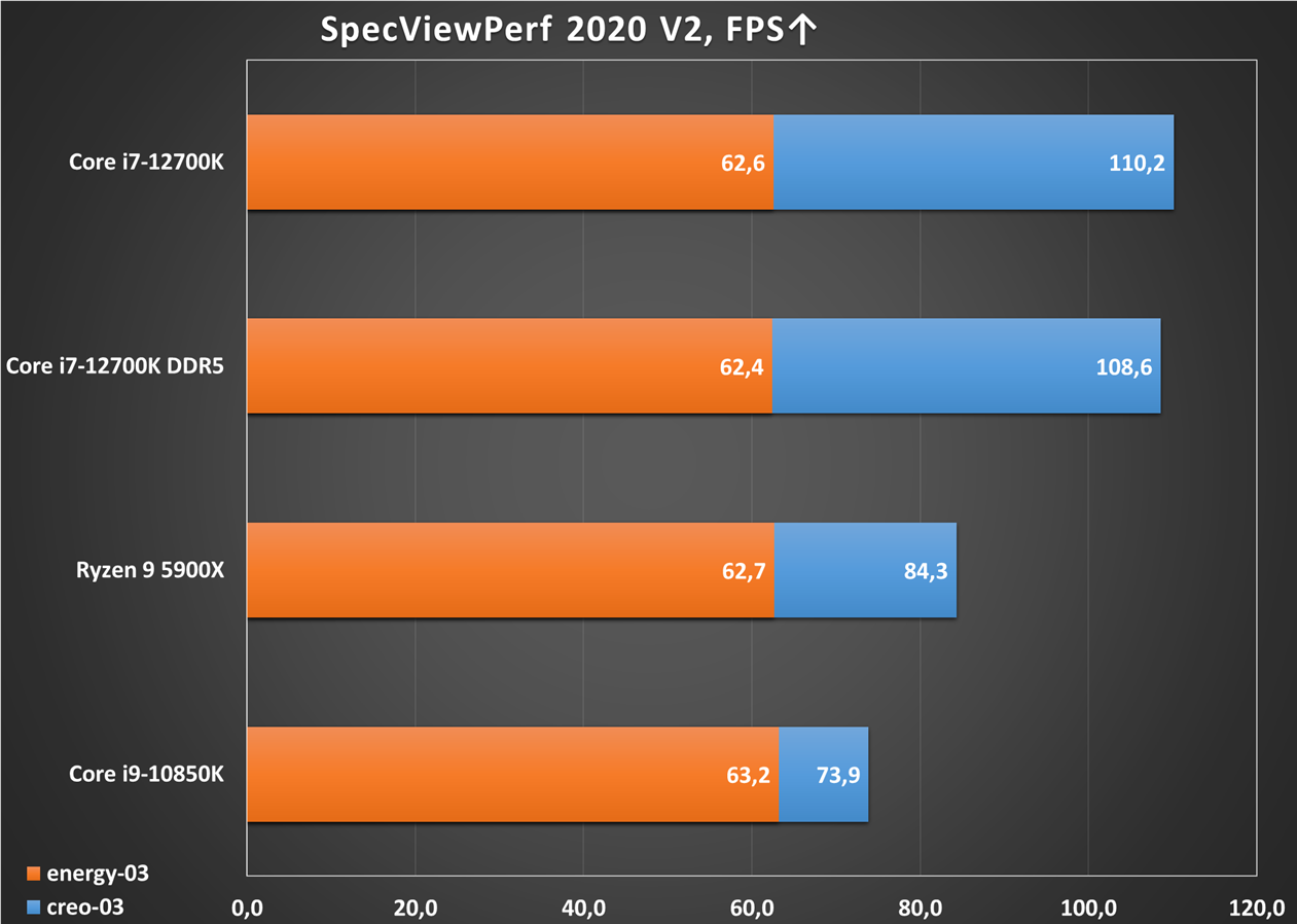

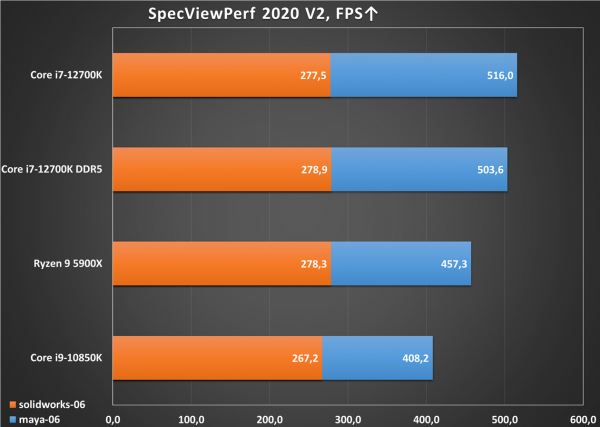

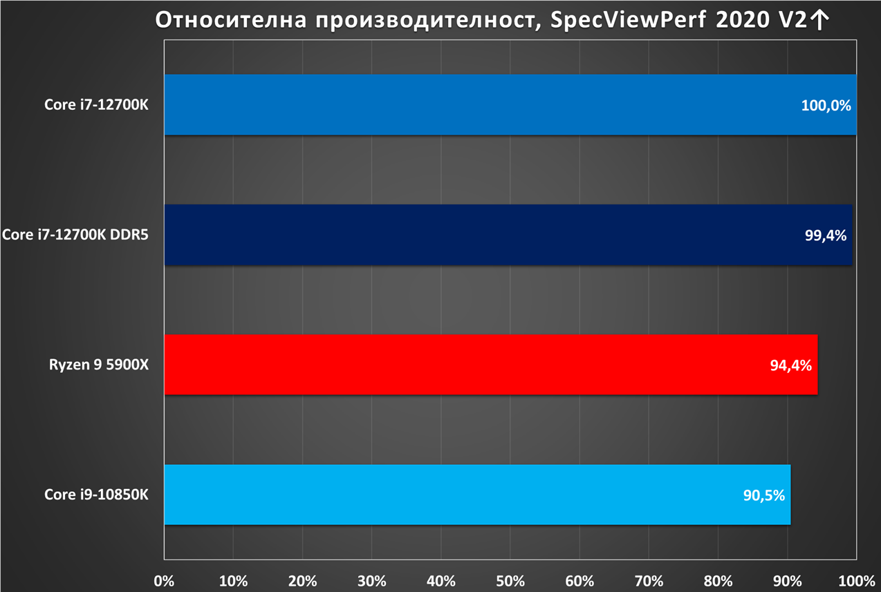

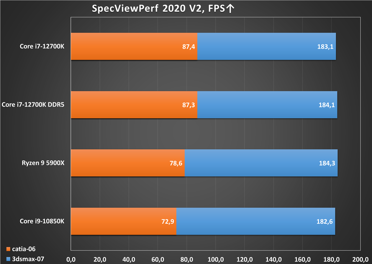

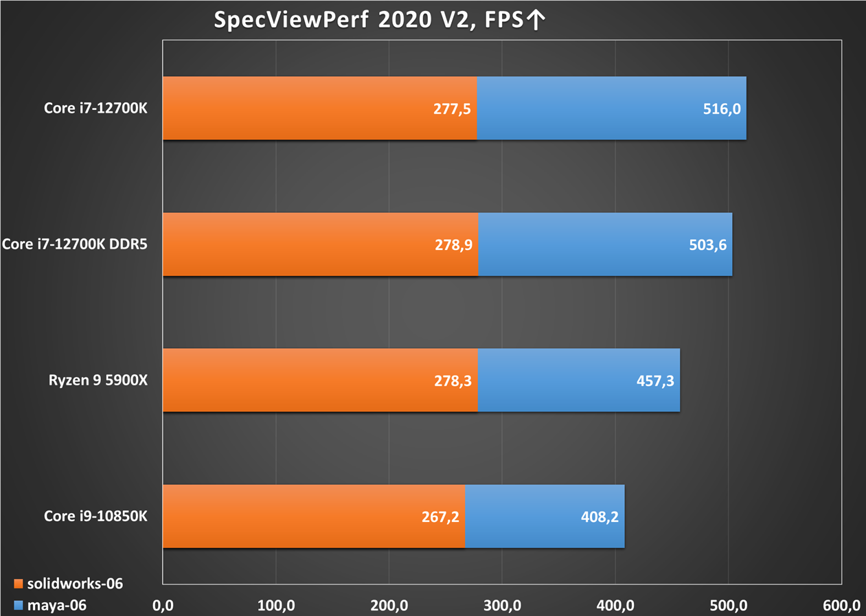

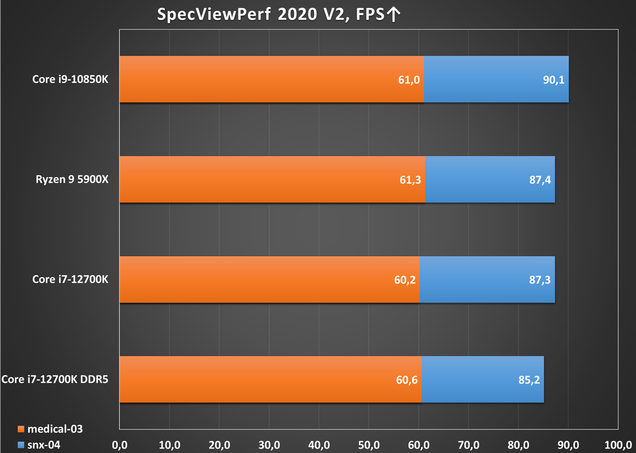

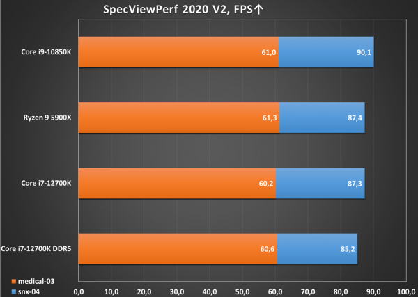

SpecViewPerf 2020 V2
Този път реших да добавя и резултатите от теста за производителност в професионални приложения за моделиране SpecViewPerf 2020 V2. Изглежда че в част от случаите резултатите са ограничени от графичният адаптер, който очевидно не е професионален модел, но все пак в catia-06, creo-03 и maya-06 имаме доста сериозни разлики между процесорите, като особено в creo-03 разликите са доста големи, навявайки ми мисли че може би става дума за еднонишково натоварване, при което Alder Lake модела има сериозно предимство. DDR5 обаче не носи особени позитиви, по-скоро има един много лек спад в производителността.
Във всеки случай ако се занимавате професионално с някое от тези приложения, очевидно най-добрият избор от тестваните процесори е Core i7-12700K.
