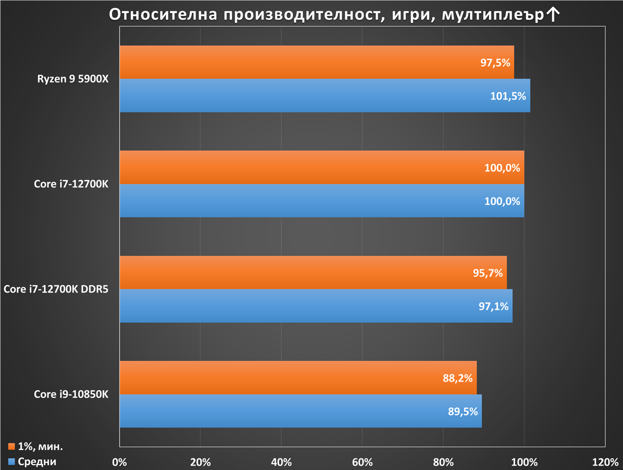

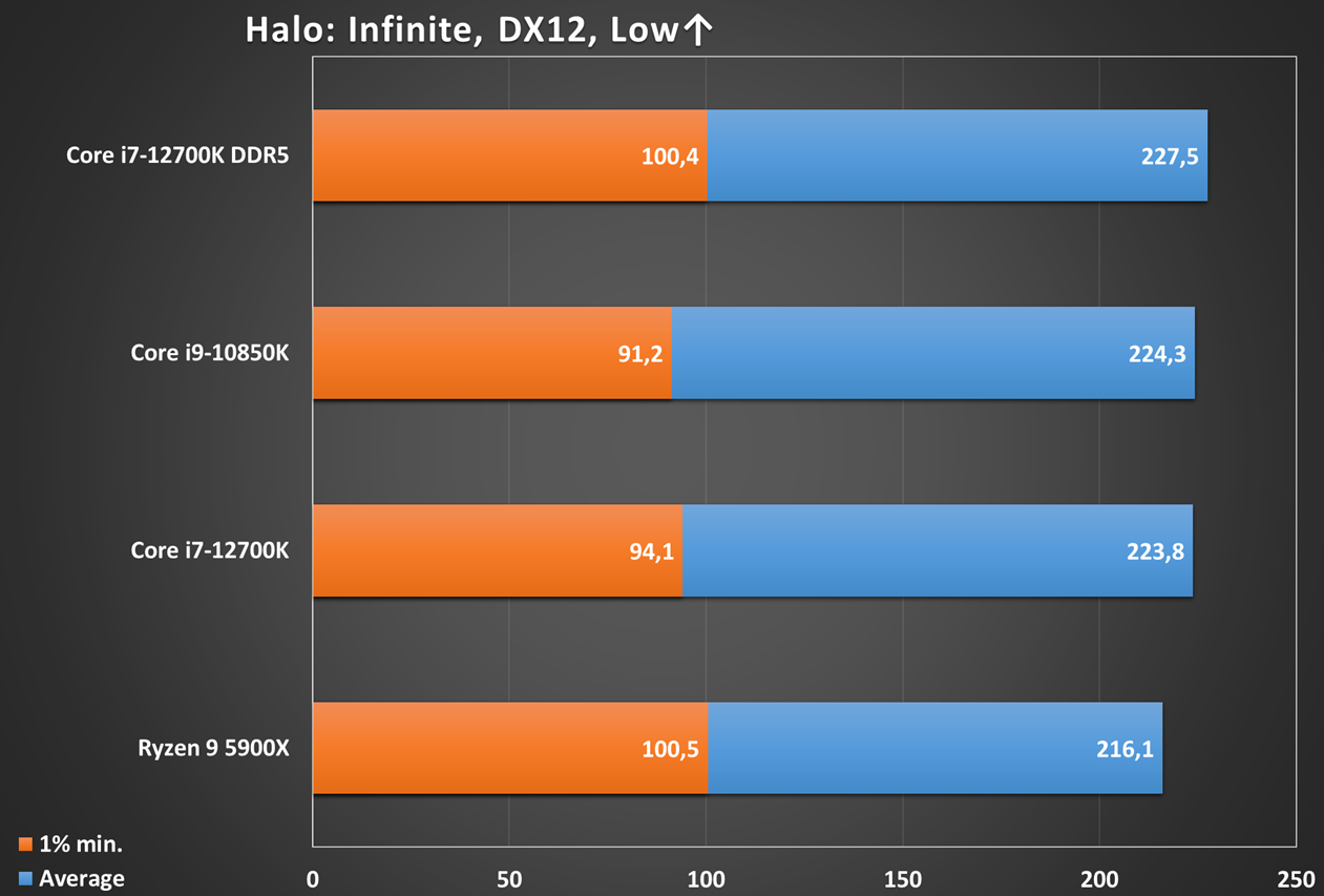

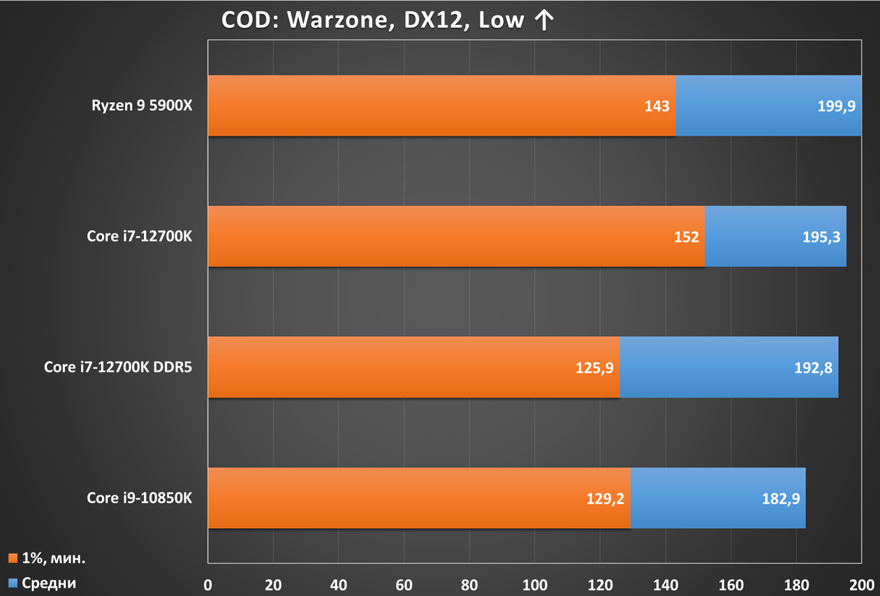

Тук повечето игри използват по-стари графични енджини, които не са толкова силно многонишково оптимизирани и са много силно зависими от латентността на паметта и обема на L3 кеш паметта. Но и тук започват да се натрупват промени с новите заглавия Battlefield 2042, което в определени секции (като използваната) на някои карти води до много сериозно многонишково натоварване, и Halo Infinite, която успява да натовари Radeon RX 6800XT на максимум дори на ниски настройки.

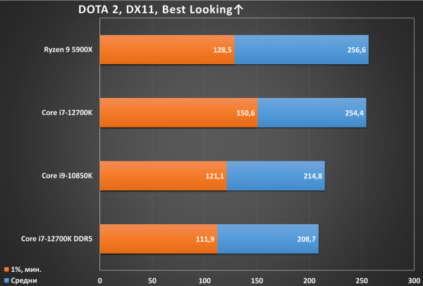

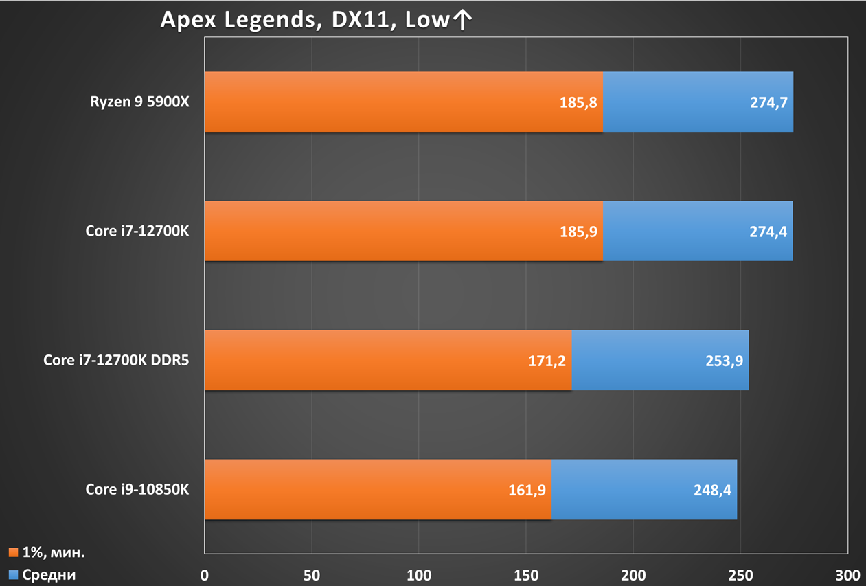

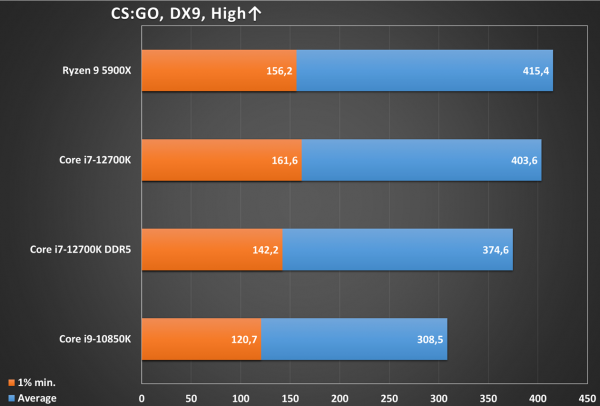

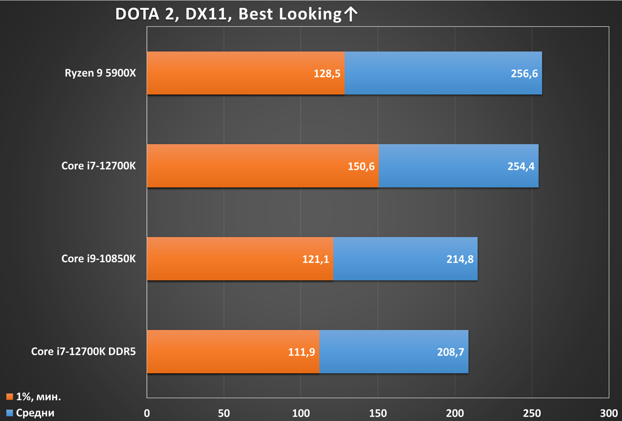

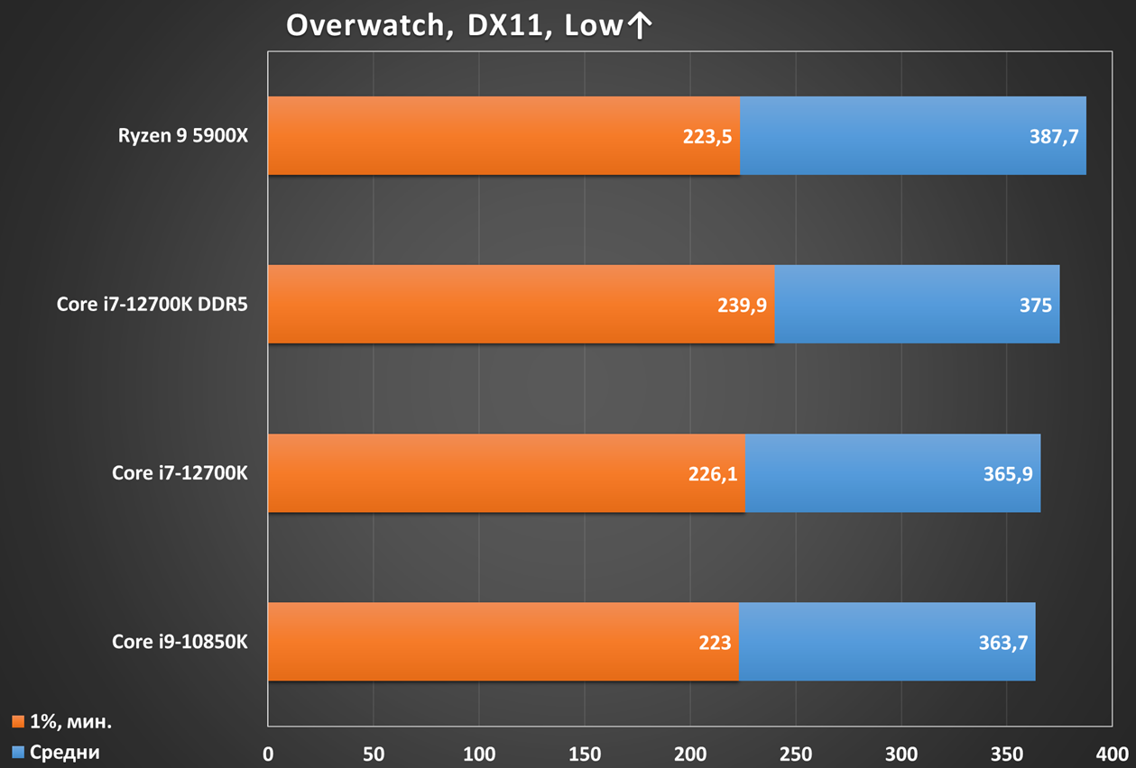

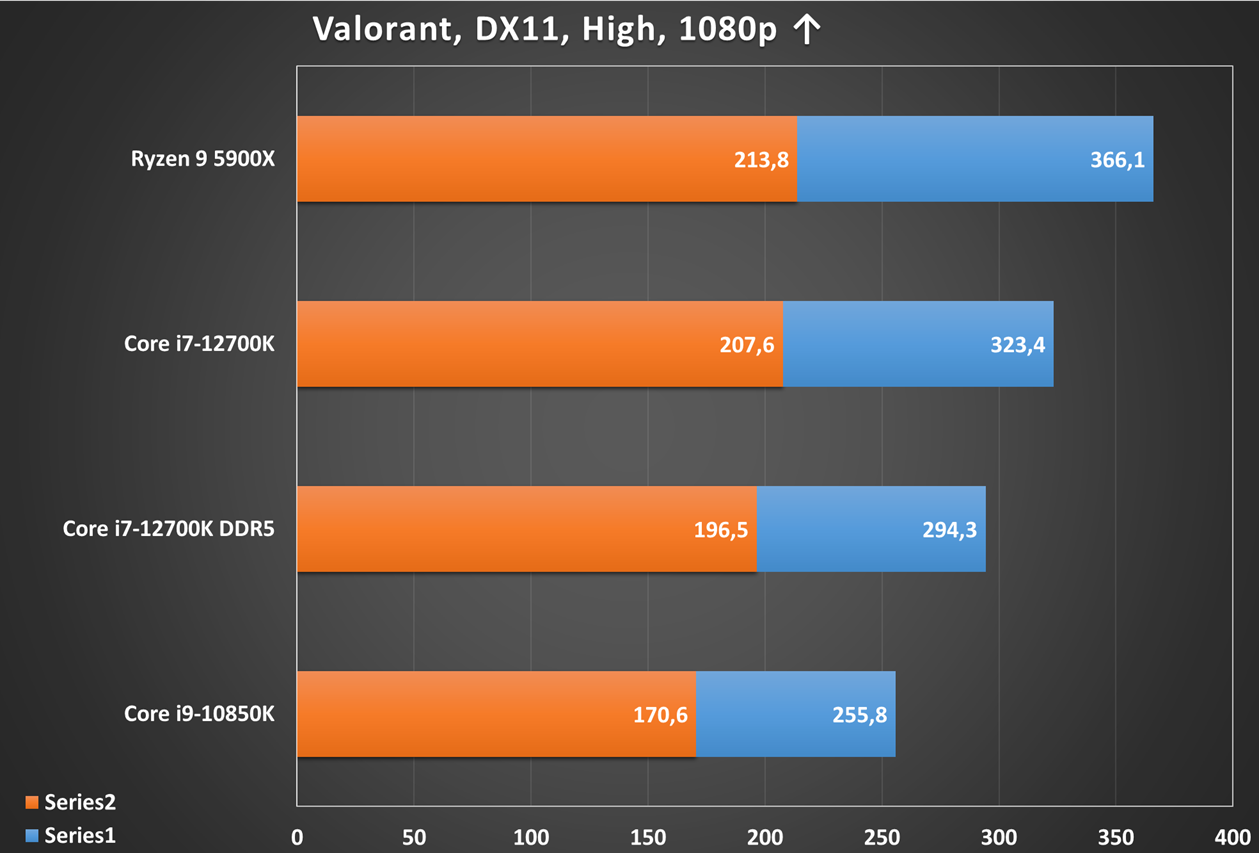

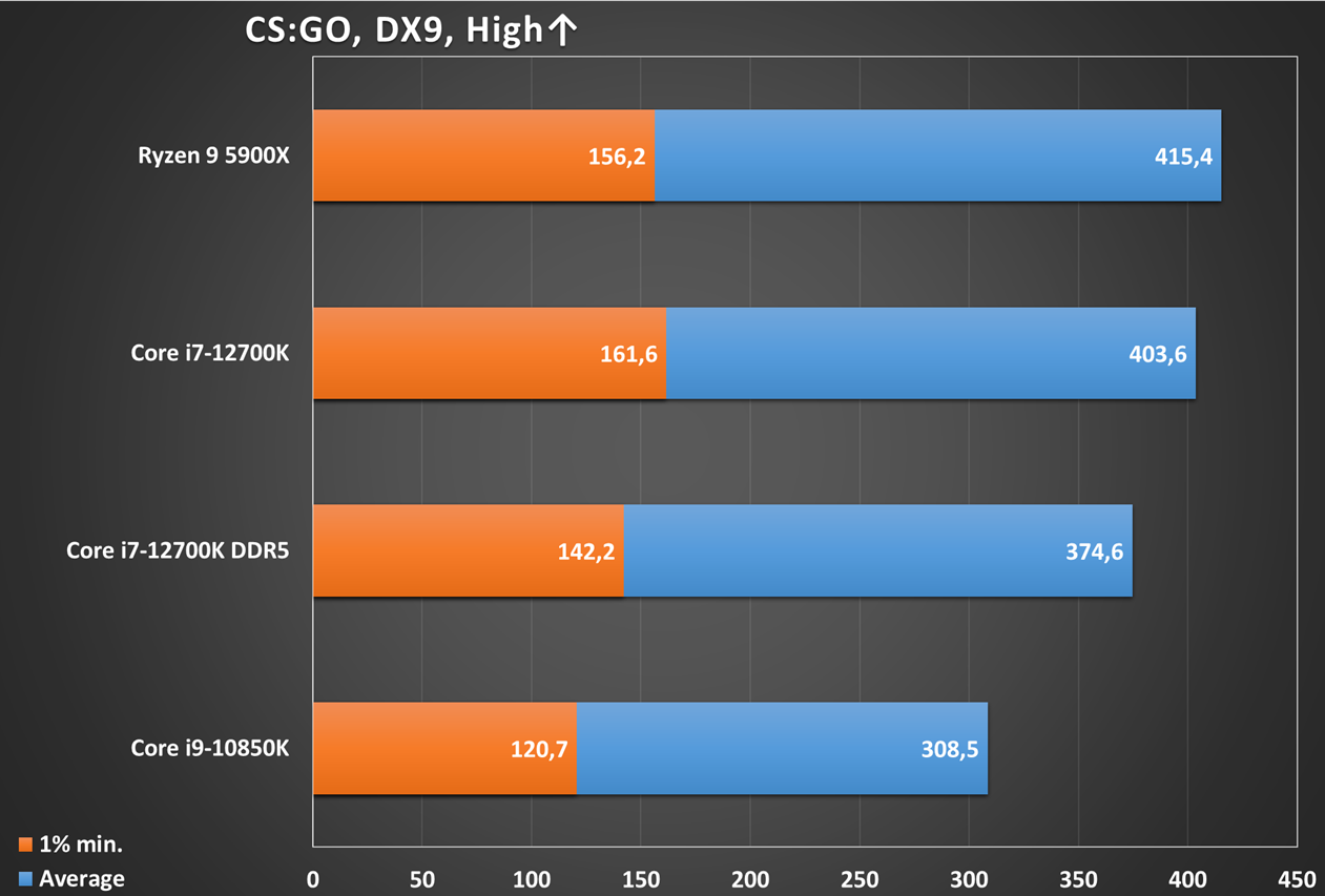

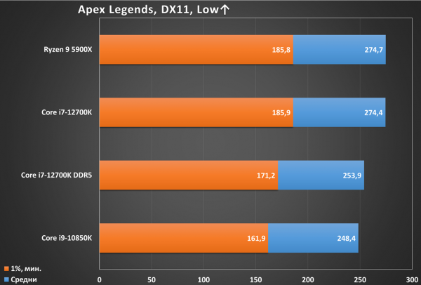

Огромният кеш на Ryzen 9 5900X му позволява да постигне убедителнa победa във Valorant и не толкова убедителни в Apex Legends (което може би се дължи на новата карта StormPoint единствено налична към момента на тестване) и Overwatch, може би поради твърдите лимити от 300 и 400 FPS в тези енджини, като и в CSGO и DOTA2. На този фон почти универсално DDR5 води до малко или повече забележима регресия в производителността, поради увеличената латентност, като особено интересен е срива в DOTA2. Единственото изключение от изброените е Overwatch, при която не само нямаме спад, но дори и минимално предимство пред DDR4.

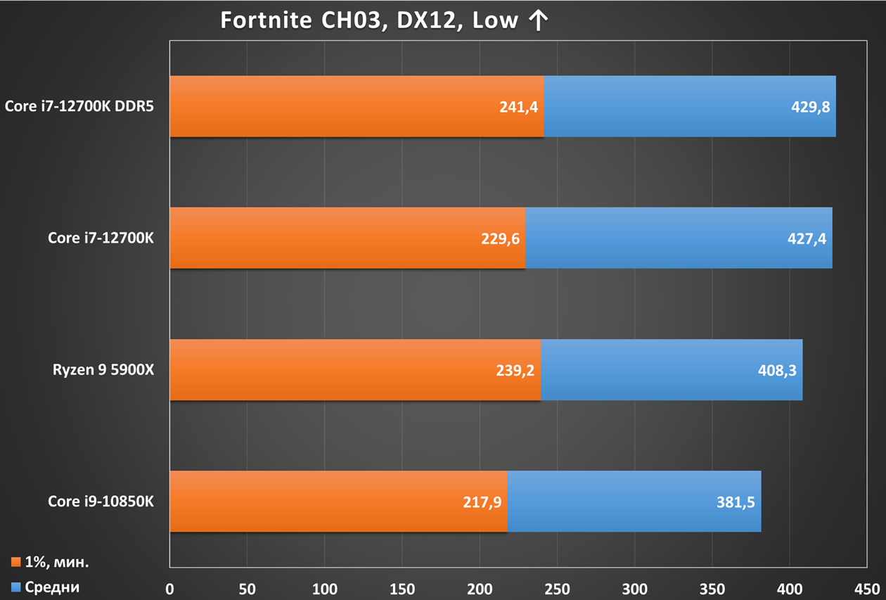

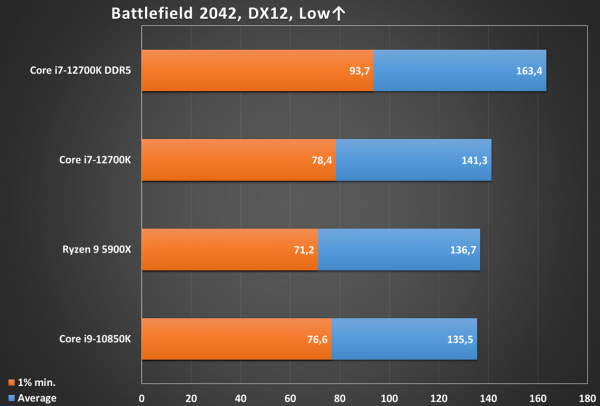

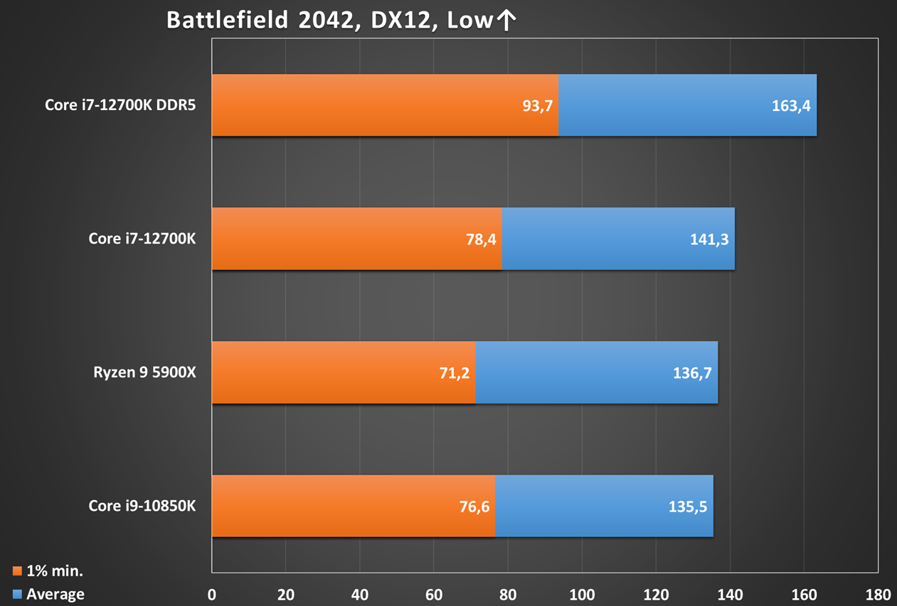

Във Halo Infinite и Fortnite Core i7-12700K успява да изпревари с малко Ryzen 9 5900X, като DDR5 платформата отново демонстрира равностойна и дори малко по-добра производителност. Изненадата обаче е Battlefield 2042, в която DDR5 демонстрира за пореден път тези 10+% предимство, както и в WD: Legion (Very High), SOTTR и TWS: Troy(Extreme), като този път разликата е дори още по-голяма, достигаща до почти 20% спрямо Core i7-12700K с DDR4 памет и дори над 20% спрямо Ryzen 9 5900X.
Крайният резултат е средно с 4% изоставане на DDR5 платформата спрямо DDR4, така че ако целта ви е преди всичко игра в еСпортс заглавия, може би това не е оптималният процесор, освен ако не сте решили да се мъчите с Battlefield 2042.
