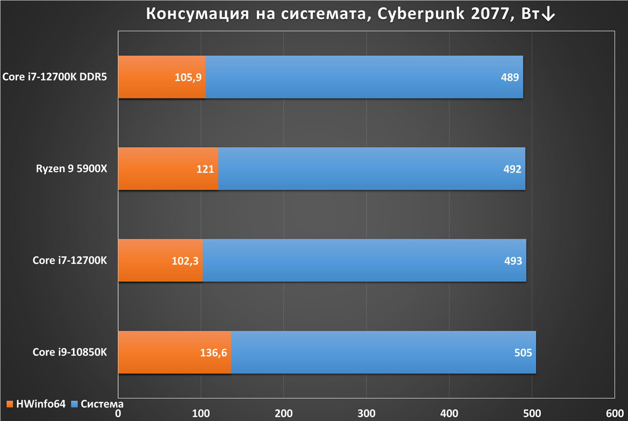

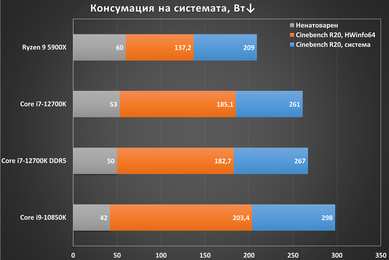

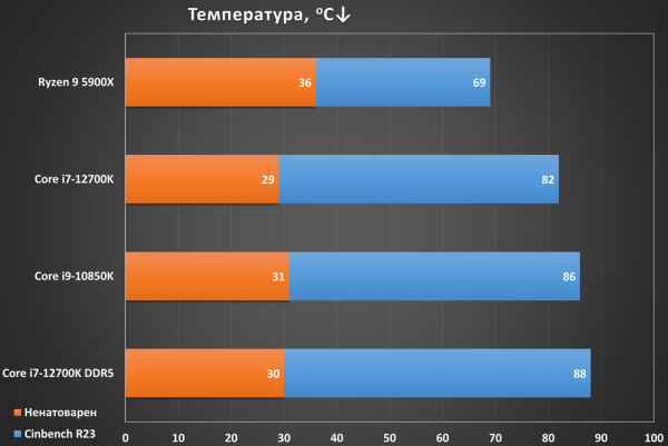

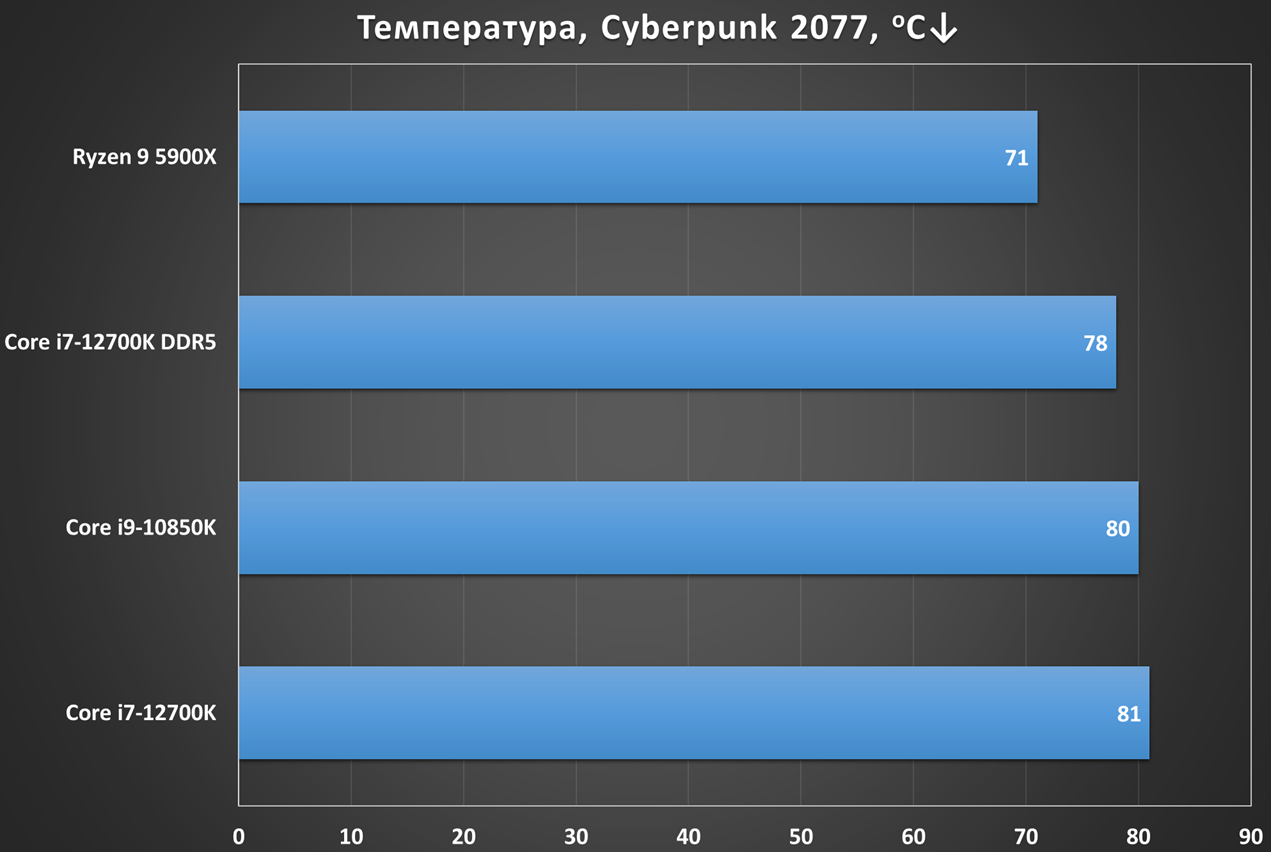

Консумация и температури
При консумацията нямаме особени разлики между DDR4 и DDR5, като няколкото ВТ могат да се дължат както и на разликата в консумацията на самата памет, така и на разликата в дъннат платка и прочее.
Интересно обаче че температурата се повиши с няколко градуса. Може би поради по-доброто натоварване на процесорните ядра по време на теста, което води до по-високи локални температури, на фона на лекия спад на консумацията на целия пакет, за сметка вероятно на по-ниските честоти на контролера на паметта.
