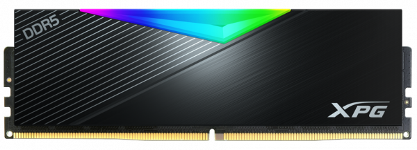

Паметта, до която успях да се докопам, е ADATA XPG Lancer RGB DDR5-5200, в два единични 16 ГБ модули. По всички изглежда, че 16 ГБ ще е масовият размер на DDR5 паметите поне в началото, макар че има и 8 ГБ варианти, но под този размер не се очаква да намерите. Конкретната памет има стилен черен радиатор, който е по-висок от модулите и разполага с бяла пластмасова вложка, която се осветява от RGB светодиоди. Паметта овърклокнат модел с повишена честота и намалена латентност, като вместо DDR4-4800 CL40 е специфицирана като DDR5-5200 CL38, като за целта напрежението е повишено до 1,25 В. Разликата обаче както виждате не е особено голяма спрямо стандартните настройки. В добавка опитите ми за допълнителен овърклок не бяха особено успешни, като паметта стартира на DDR5-5400, но при DDR5-5600 изобщо отказа да стартира, така че не се и занимавах допълнително с това.

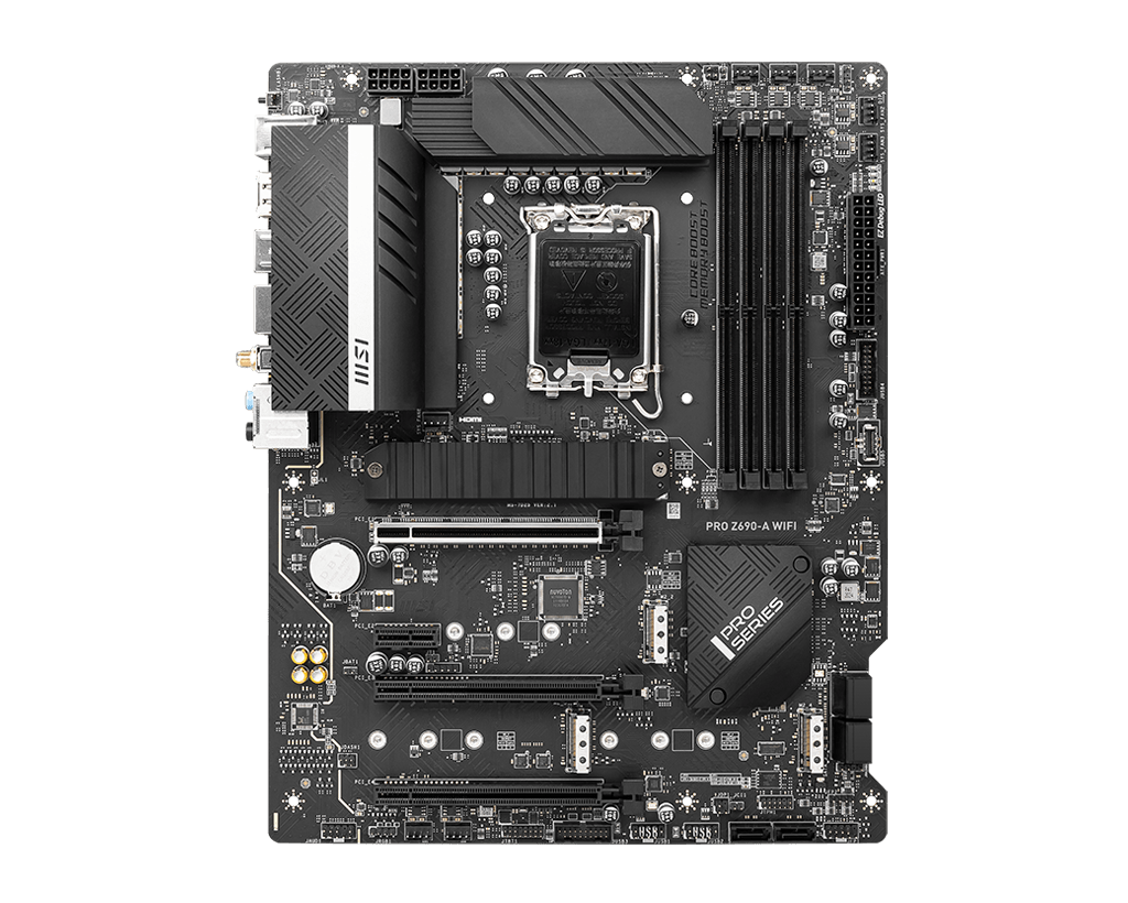

Дънната платка, която използвах за тестовете беше MSI PRO Z690-A WIFI, като възможности много прилича на Z690 Tomahawk WiFi DDR4, като най-видимата разликата са липсващите охладители на 3 от 4-те М.2 слота и различните охладители на VRM и чипсета. Захранващата схема обаче също е малко по-слаба, аудиоконтолера е доста по-старият Realtek ACL897 вместо пресният ALC4080 и конфигурацията на портовете на задния панел също леко се различава.
