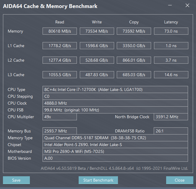

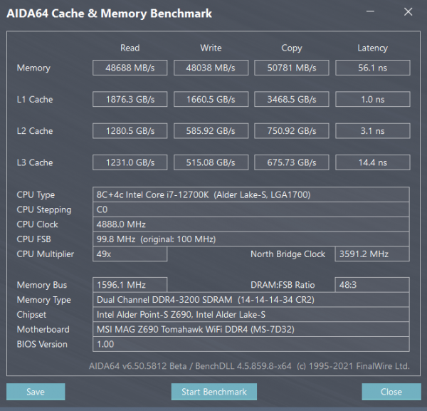

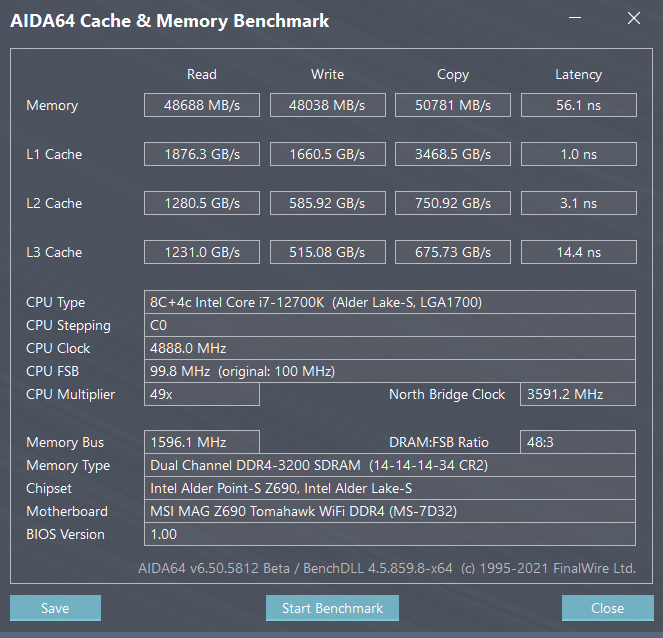

Преди да започнем със самите тестове нека да хвърлим един поглед върху производителността на паметта. За целта използвах AIDA64.
Очаквано, имаме огромен скок на производителността при четене и запис, над 60% в първия случай, и около 45% във втория. Тоест приблизително около максимума (DDR4-3200 срещу DDR5-5200) възможен за четене и малко по-малко, за запис. Но заедно с това имаме и нарастване със 17 нс. или около 30% на латентността, което честно казано е по-малко от това, което очаквах, още повече предвид и съотношението 1:2 между скоростта на контролера и скоростта на паметта в този случай. Все пак става дума за CL14 срещу CL38 памет! В случая обаче може би помага удвоеният размер burst length размер на трансфера, който позволява да се предават двойнo повече данни преди да има нужда от нов достъп до паметта. Или по груба кръчмарска сметка означава че това забавяне от 38 такта идва два пъти по-рядко, т.е. ефективно спрямо DDR4 това е по-скоро CL19 памет. При това положение предвид увеличената честота на паметта и разбираемо защо увеличението на латентността е относително по-малко. В същото време това предполага и че контролерът трябва да се грижи за известна локалност в разположението на данните в паметта, за да може да се извличат повече съседни стойности и за да се използват ефективно възможностите на паметта.
Тези резултати помагат и за предвиждане донякъде какво ни очаква напред – ако приложенията имат нужда повече от ниска латентност, отколкото от висока пропускателна способност, то може да се очаква че ще има известна загуба на производителност с DDR5 паметта. В случаите когато трябва повече пропускателна (архивиране, енкодинг?) способност може би ще имаме прираст. Тук идва и един такъв момент, че за многоядрените процесори, като Core i7-12700K, с неговите 8 големи ядра с HyperThreading и 4 икономични ядра, самото количество на активни нишки може да иска нуждата от допълнително пропускателна способност, съответно може да имаме прираст и в някои по-сериозни многонишкови натоварвания.

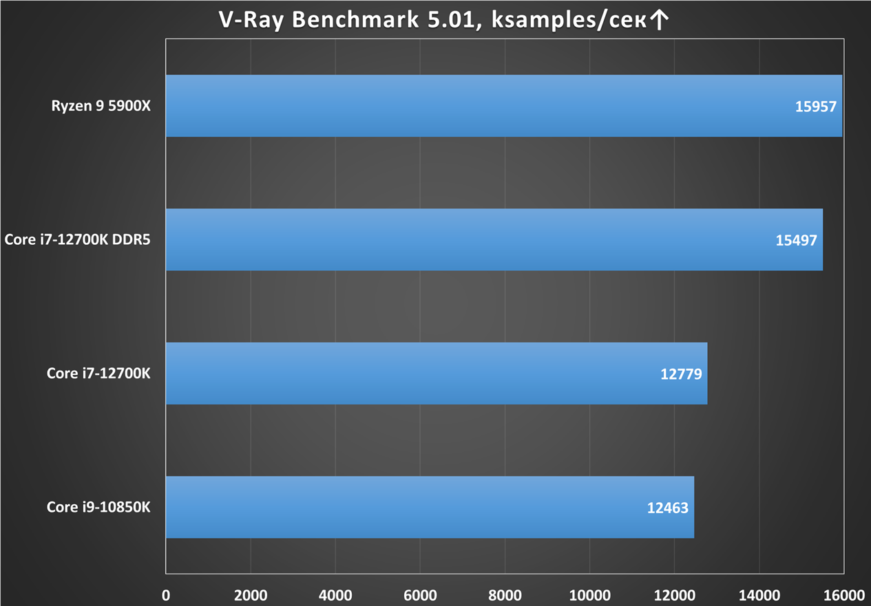

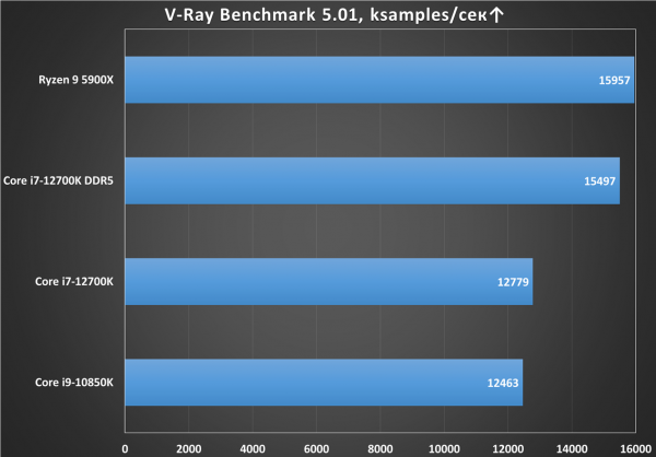

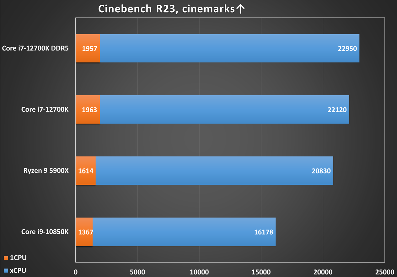

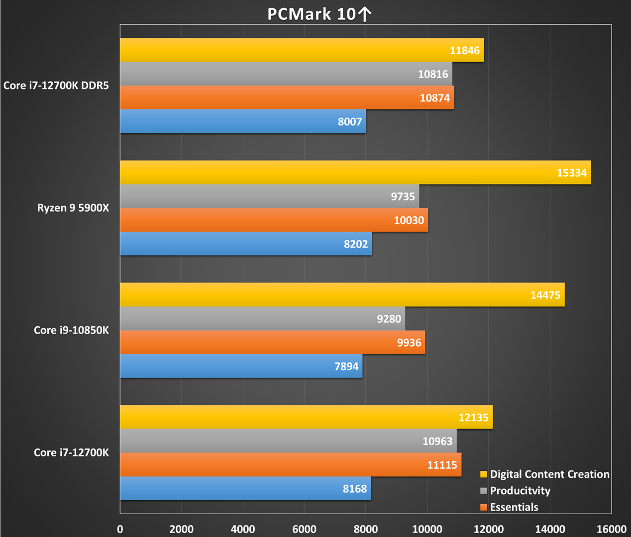

PCMark’10 се оказва в лагера на леко губещите производителност приложения, докато, леко изненадващо за мен Cinebench R23 и особено V-Ray предлагат прираст в многонишкова среда. Особено интерес е V-Ray, при който наличието на DDR5 памет позволява на процесора да се представя на очакваното ниво, ако гледаме другите рендъринг тестове, което ми навява мисли че проблемът с производителността в тази програма може да е не само неефективното натоварване на E-ядрата (около 50-60%), но и пропускателната способност на паметта. От друга страна това е нещо, което не се наблюдава при процесорите на AMD, но пък те са оборудвани с доста повече L3 кеш памет.

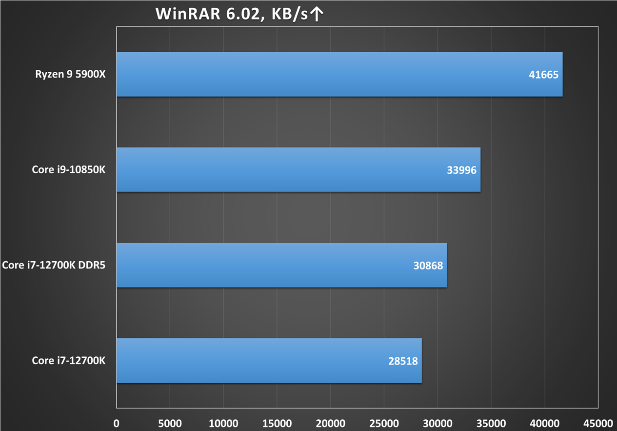

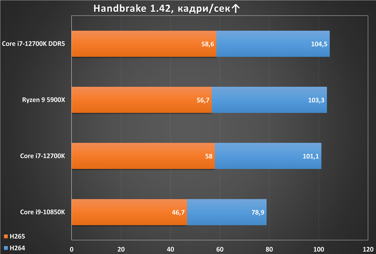

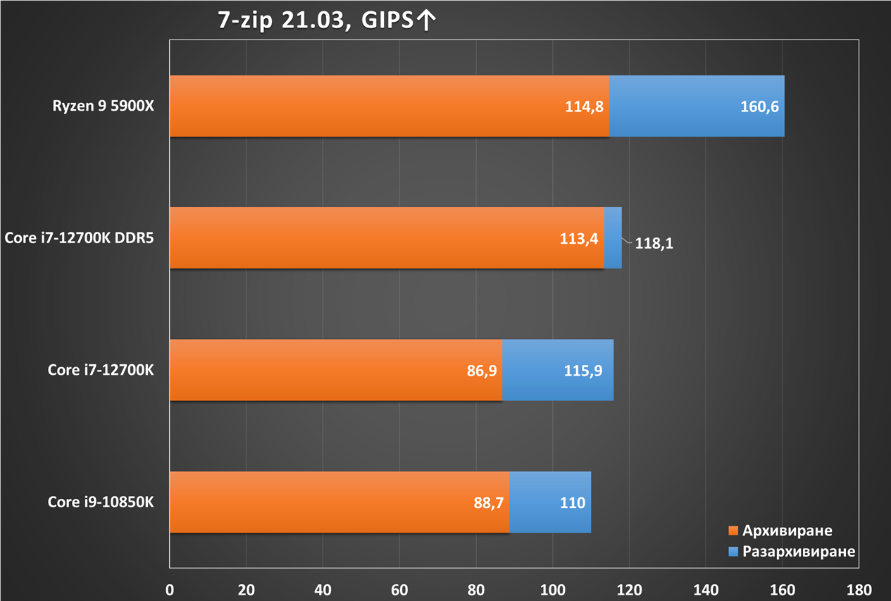

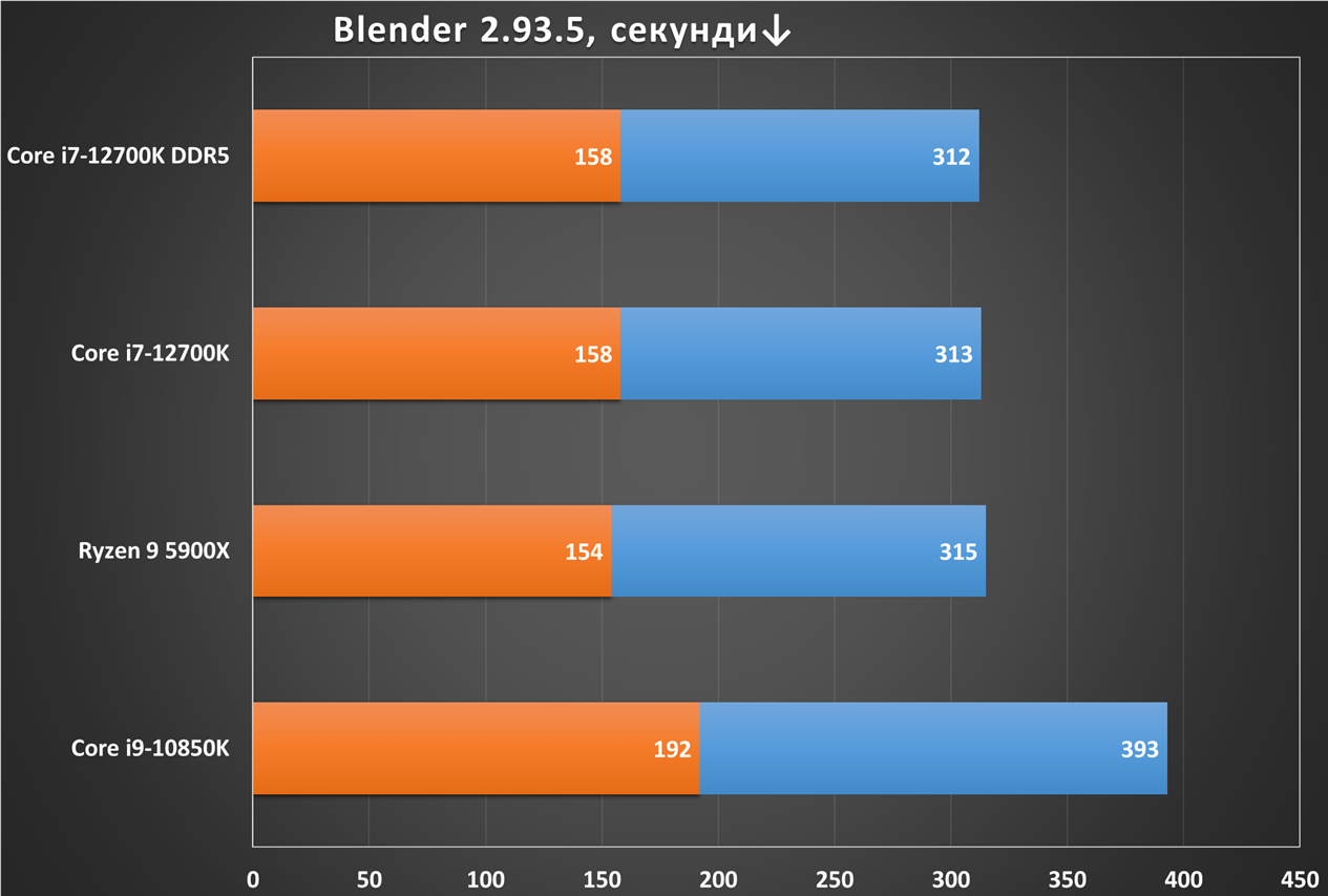

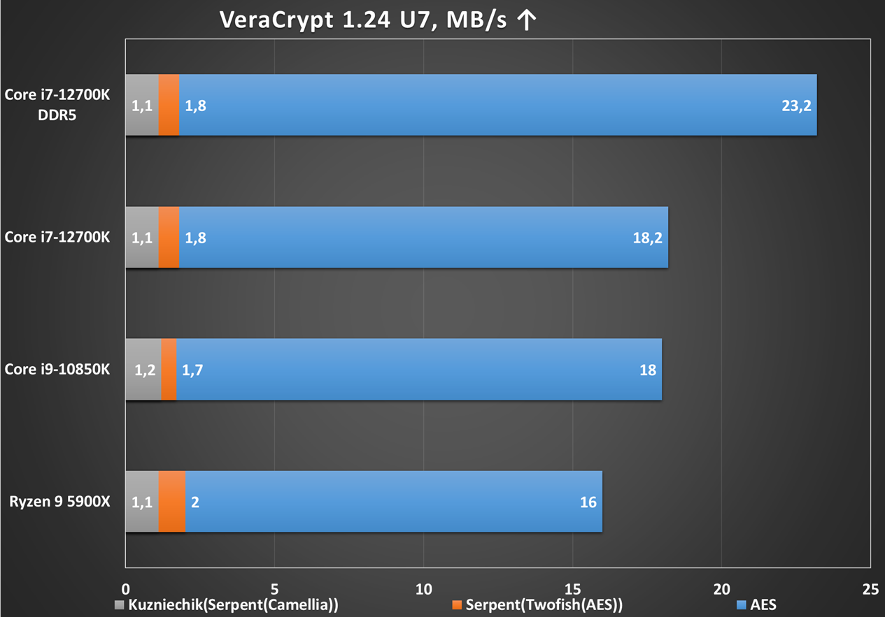

От другите многонишкови рендъринг приложения, Blender и Handbrake не реагират на DDR5 паметта, като производителността е по същество идентична с DDR4. При компресирането на данни отново имаме, донякъде очакван, голям скок при архивирането със 7-Zip, при което 12700К изравнява резултата на Ryzen 5 5900, но пък за разархивирането няма особена разлика. И донякъде изненадващо, предвид типичната зависимост на тази програма от латентността на паметта, имаме известен ръст и при WinRAR. Друг момент на драстичен (27,5%) прираст имаме при AES криптирането във VeraCrypt, което показва че производителността на ядрата в този случай е толкова голяма, че драстично зависи от производителността на паметта. В другите комбинирани алгоритми за криптиране обаче няма разлика.

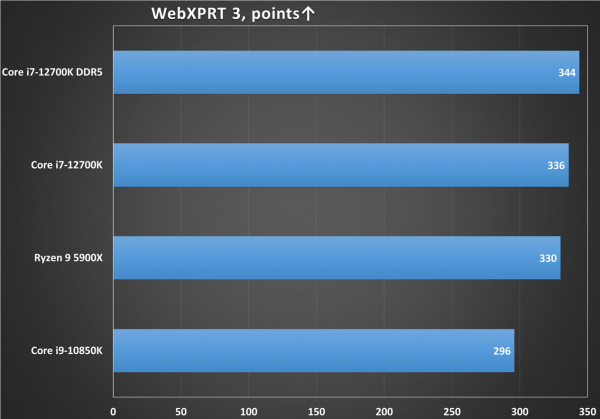

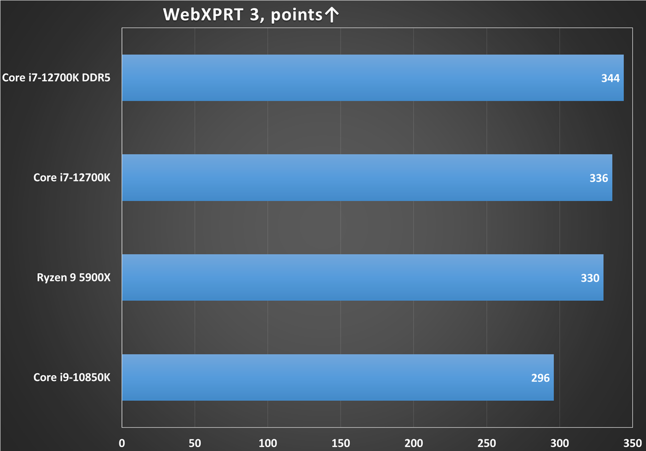

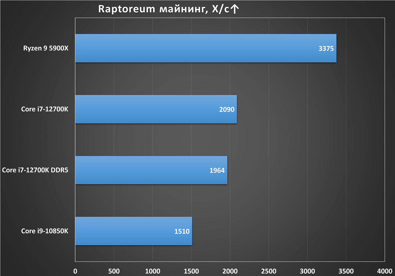

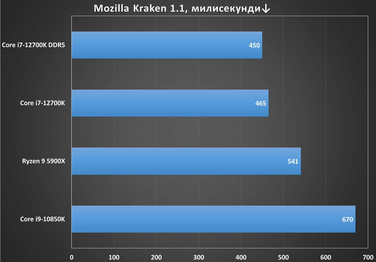

И накрая, изненадващо, но имаме малък, но измерим прираст в относително слабо натоварващите WebXPRT 3 и Mozilla Kraken. И, очаквано, лека загуба на производителност при Raptoreum майнинг.

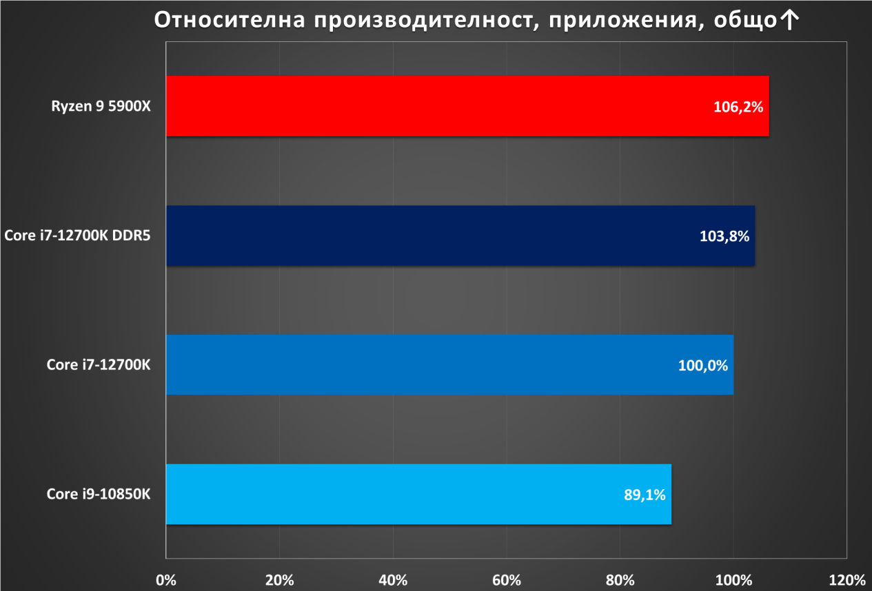

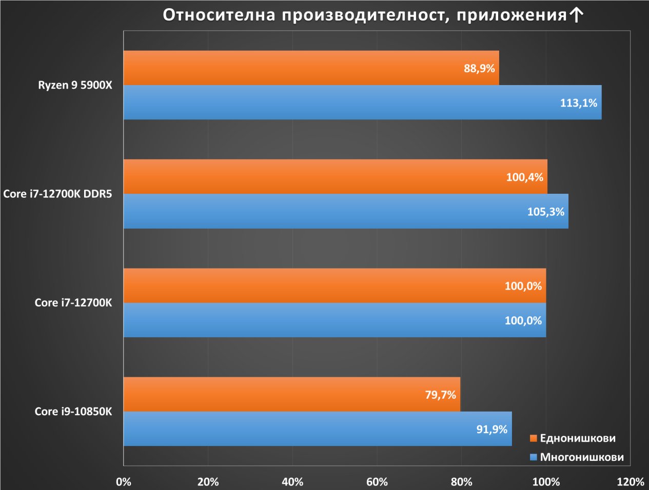

Сумамарно се получават около 4% среден прираст при използването на DDR5 памет.
