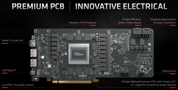

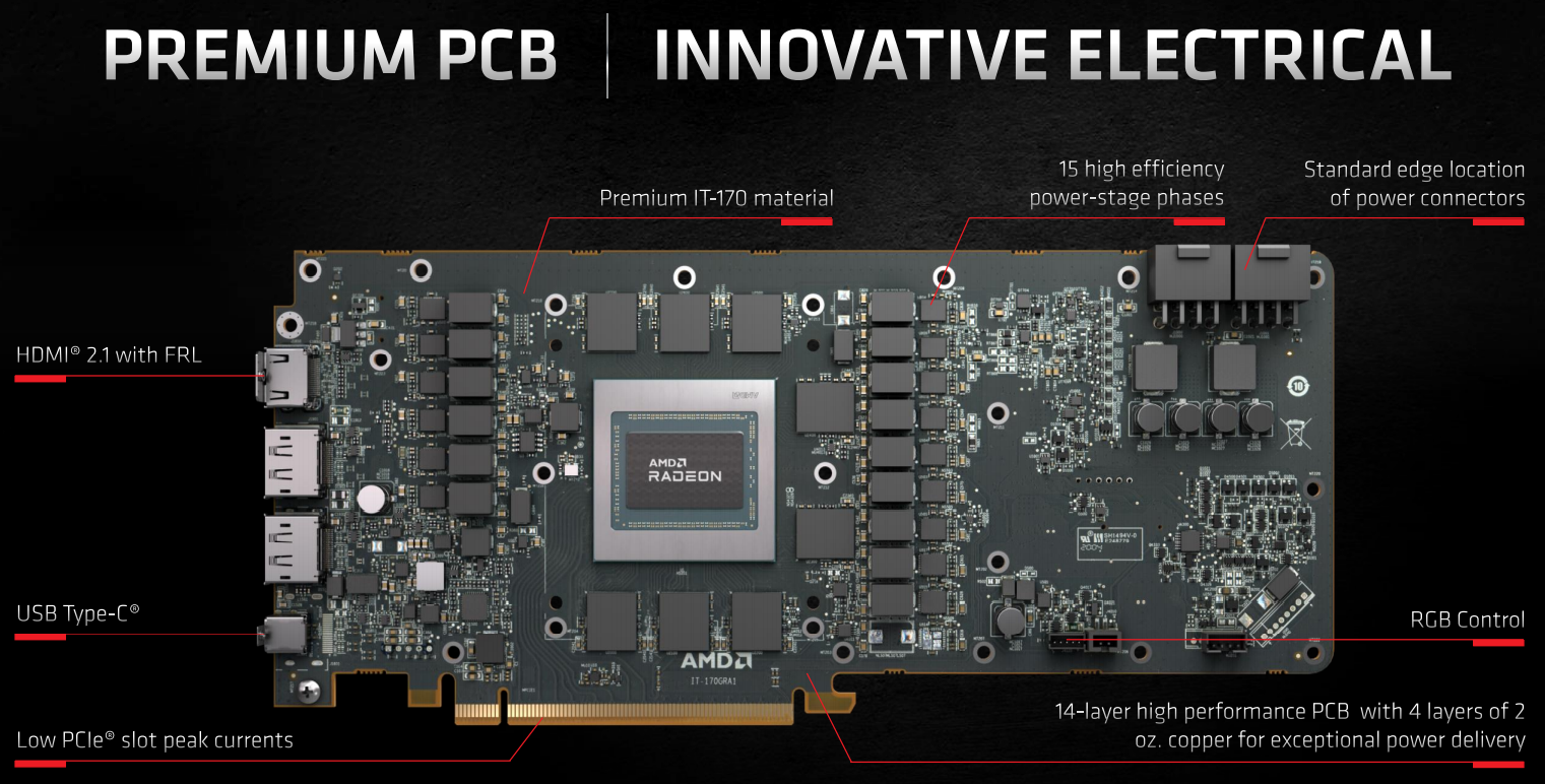

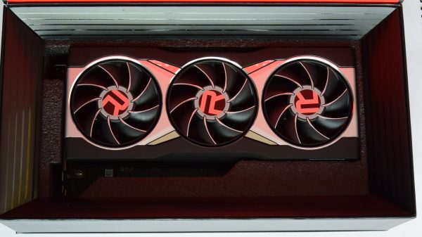

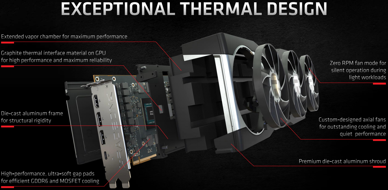

Важно е да се отбележи, че най-накрая изглежда че AMD се вслушаха в геймърите и е отказаха от използването на т.нар. „турбинни“ охладители за референтните си модели, които се славеха с високо ниво на шум, като в същото време не предлагаха кой знае колко добро ниво на охлаждане. Новият охладител използва типичният за високият клас графични карти вариант с 3 „нормални“ вентилатора, а за основа се използва изпарителна камера. Предвид относително компактните размери (като за висок клас) на графичните ускорители, 3-те вентилатора са относително малки, с 80 мм. форм фактор с максимална скорост на въртене 3000/мин. Стандартно в драйвера обаче е указан горен лимит от 45%, като при това скоростта на въртене е около 1400/мин. Съответно, мисля че и сами може да се досетите, но нивото на шум е изключително ниско! Освен ако изрично не си заврете главата в кутията, трудно ще разберете, че картата работи. Разбира се може ръчно да увеличите максималното ниво, при което и нивото на шум ще се увеличи.
Имайте предвид обаче, че охлаждането е затворено отпред и отзад на графичният адаптер, така че въздушният поток излиза само в посока успоредна на самата платка, т.е. основно отгоре на графичният адаптер. Което налага 2 ограничения – постарайте се да имате разумно разстояние между адаптер и съответният капак на кутията или гледайте да има някаква перфорация по него, тъй като ако идва много плътно ще блокира въздушния поток. Макар че горно разположените конектори за захранване ви гарантират че ще имате поне 1-2 СМ отстояние. И второ – избягвайте да разполагате NVMe устройства без приличен радиатор на тях под графичният адаптер, тъй като те рискуват да бъдат сериозно загрети от потока, което като минимум ще свали производителността им.
Изпарителната камера и сериозният стек от ребра свързани към нея вършат добра работа с охлаждането, макар и може би все пак не перфектна, като при тези 45% лимит на вентилаторите максималната температура на работа на картата не надмина 79оC. Макар че някои може и да се намръщят, нека не забравяме че това е с цели 12 градуса под демонстрираното от предишният върхов игрови модел с турбина на компанията – Radeon RX 5700XT, като нивото на шум е далеч по-ниско. Заедно с това изглежда че задната планка на охладителя също помага за охлаждането като минимум на паметта, а може би и на VRM, тъй като по време на работа се загрява доста сериозно. Целият капак на охладителя е направен от алуминий, като освен вентилаторите, няма друга пластмаса по него (въпреки че черните матови акценти се опитват да ви заблудят, те също са от алуминий), така че всъщност след продължителна употреба цялата карта е доста загрята.
Като цяло за разлика от обикновено, AMD оставят силно положително впечатление от референтният си дизайн. Трябва да се отбележи, че визуално и трите обявени модела използват еднакъв като концепция охладител, като единствената разлика е, че при Radeon RX 6800 той е с дебелина 2 слота (32 мм), а при 6800XT и 6900XТ e с дебелина 2,5 слота (40 мм). Другите размери са еднакви – 267х120 мм.

    вчера успях да нацеля две бройки RX 6800 в @rdes и взех едната. Първите ми впечатления са, че е тиха дори на вентилатори над 70% се чува един много специфичен леко “металичен” звук и определено не е дразнещ. 2450 ядро и 2100 памет от втория опит през Radeon Software. И сега въпросът ми: – Има ли термо падове на гърба на картата? Задната планка се нагрява много, не се пипа и сложих две 80мм перки да я обдухват. 120мм не се събира понеже картата е прекалено тясна. В игрите …. да, по-бърза е от RX 5700XT на ядро 2100Mhz, но има какво да се желае от драйверите. В Snow Runner текстурите примигват и е дискомфортно за игра в момента, но това са неща които винаги се оправят в последствие. За копане …. има какво да се желае също. 62-63Mh/s с 133W (64c ядро при 49% = 1600rpm вентилатори). Дразни ме ,че gpu-z не чете температурата на паметта. Съдейки по нагряването на задната планка ще да е гореща. Иначе е тежка карта, компактна (събира се без проблем на два слота и е по-къса от RX 5700x Nitro) в много смотана кутия на @srok. До сега не съм купувал карта с толкова оскъдна опаковка!
  9. 9 Димитър Чизмаров (DeepBlue) // 29.11.2020 в 11:45
    Здравей,
    Не съм разглобявал картата, но по други места като гледах, май няма. Но предвид че е алуминий, не странно да загява толкова, като може да прехвърля топлината и от други места. Предполагам че може да се пробва да се свали планката и да се добавят падове. Колкото до това какво има в кутията, това от няколко години е стандартна практика. Дори в комплекта на тествания MSI GeForce RTX 3090 Ventus 3X имаше само упътване и скоба за поддръжка на картата, че е тежка. Вече е рядкост дори да получиш в комплекта конверторен захранващ кабел.
