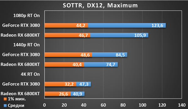

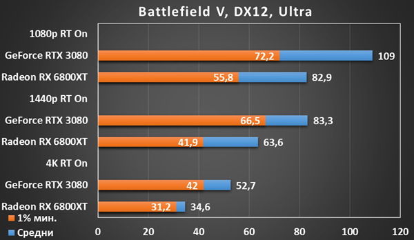

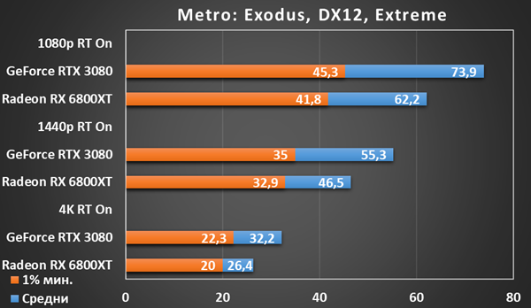

И тук трябва да сложим лъжицата катран в кацата с мед на иначе отличното представяне на Radeon RX 6800XT. Да, рейтрейсинг технологията работи в игрите, които ползват стандартните API като DXR на Microsoft или Vulcan Ray Tracing. За съжаление производителността е значително под тази на Ampere. Отчитайки, че в игрите двете карти се движат като цяло равностойно, имаме изоставане в производителността от около 10-12% до цели 33%. Добрата новина е, че в игрите, които ползват само едно от възможните приложения на RT – отражения, сенки или глобално осветление, т.е. Battlefield V, SOTTR и Metro Exodus, производителността на Radeon RX 6800XT все пак е напълно задоволителна за игра в 1080p резолюция, дори с известни условности и за 1440P.

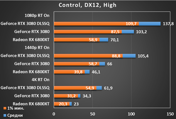

В Control, която използва едновременно и трите възможности нещата стоят малко по-относително, но все пак може да докарате 70 FPS за 1080p, над това обаче нещата стават сложни, поне ако не намалите качеството. Тук предимството на GeForce RTX 3080 е още по-силно изразено и това е без дори да намесваме DLSS 2.0, която рязко разширява разликата, макар че някои „пуристи“ откъм качество на изображението отричат приложението на подобен род технологии😊.

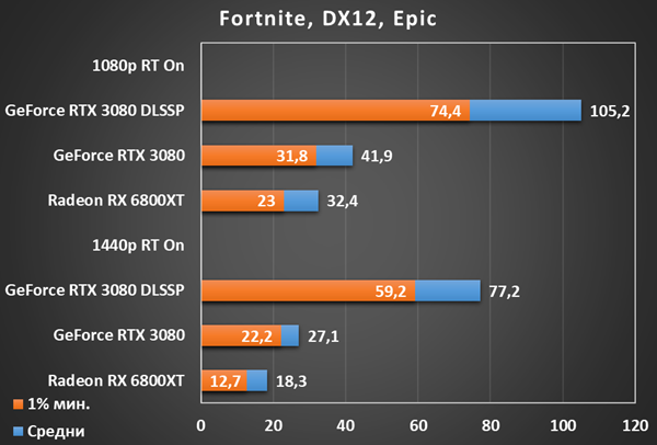

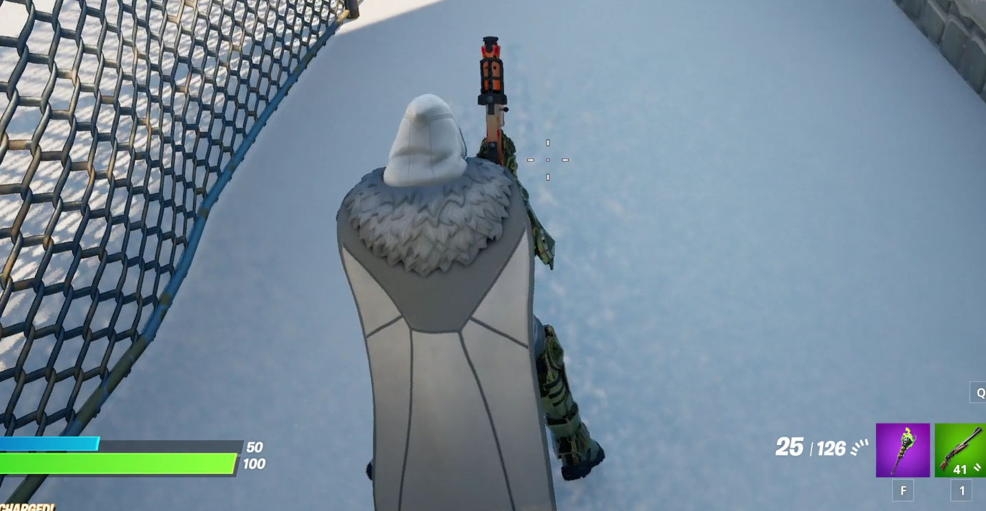

Във Fortnite, където освен това се добавя и ambient occlusion през RT, нещата обаче стават съвсем трагични откъм производителност, като дори 1080p е напълно неигруемо. Не че нещата за GeForce RTX 3080 са кой знае колко по-добре от практическа гледна точка в стандартен режим, но добавянето на DLSS 2.0 в Performance режим помага страшно много. Тук искам да отбележа и единственият артефакт, който аз поне забелязах и той беше че в 1440p, явно денойзинг филтъра се изпълнява толкова бавно, че ако с придвижвате и спрете след това ясно се виждаха светли петна в сенките, които после изчезваха. Иначе, без да се задълбавам сериозно в качеството на картината, аз поне не видях забележими разлики в качеството на картината и на RT ефектите между двете карти.
Нека все пак да отбележим че това е едва първата реализация на хардуерно ниво на рейтрейсинг от страна на AMD, а всички използвани в това сравнение заглавия са разполагали със значително време за оптимизация на производителността си под RTX версията на Nvidia. Друго което е интересно да се отбележи е, че с увеличаването на резолюцията, изглежда че ефективността на RT в RDNA2 спада, което на пръв поглед може да ви изглежда че в 1080p все още има някакво влияние на процесора. Но ако сравните с резултатите на GeForce RTX 2080 от статията, в която разглеждахме RTX при Ampere и Turing, може да видите, че това не изглежда да е точно процесорна зависимост, защото ако в 1080p Radeon RX 6800XT побеждава уверено GeForce RTX 2080, то в 1440p нещата са доста по-близки и дори в някои случаи имаме предимство на Turing модела, а в 4К, колкото и да е неизползваемо като цяло, предимството се обръща в полза на 2080.
