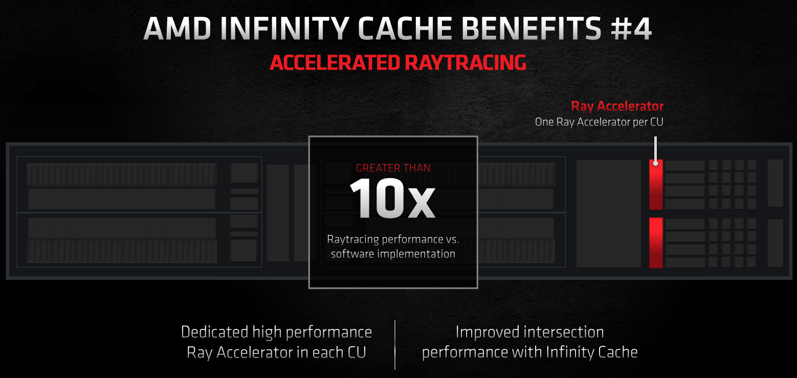

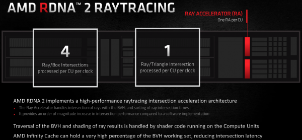

По принцип използването на специализиран хардуер не е задължително за реализацията на поддръжка на рейтрейсинг, тъй като целият алгоритъм може да се реализира софтуерно, но определено помага. Според AMD техните ray accelerator блокове позволяват 10-то кратно ускорение при намирането на пресичания между лъчите и обектите. Заявката от страна на компанията е, че един RA може да изпълнява 4 пресичания с bounding box обеми или с 1 триъгълник за такт. В същото време самото обхождане на BVH дървото се извършва софтуерно върху дадения CU. Това е за разлика от подхода на Nvidia, в който всяко RT ядро има собствен BVH Traversal блок.
В този смисъл решението на AMD изглежда по-скоро като хибридно софтуерно/хардуерно решение, за сметка на по-специализираният подход на Nvidia. Теоретично това би могло да доведе до по-ниска производителност на ниво индивидуален блок, но пък тъй като ще се заема по-малко място в чипа, с добавянето на повече блокове това може да се компенсира в чисто количествено отношение. Но тук също се намесва и Infinity Cache, като би следвало да помага повечето от данните нужни за РТ да се намират по-близко до изчислителните ядра.

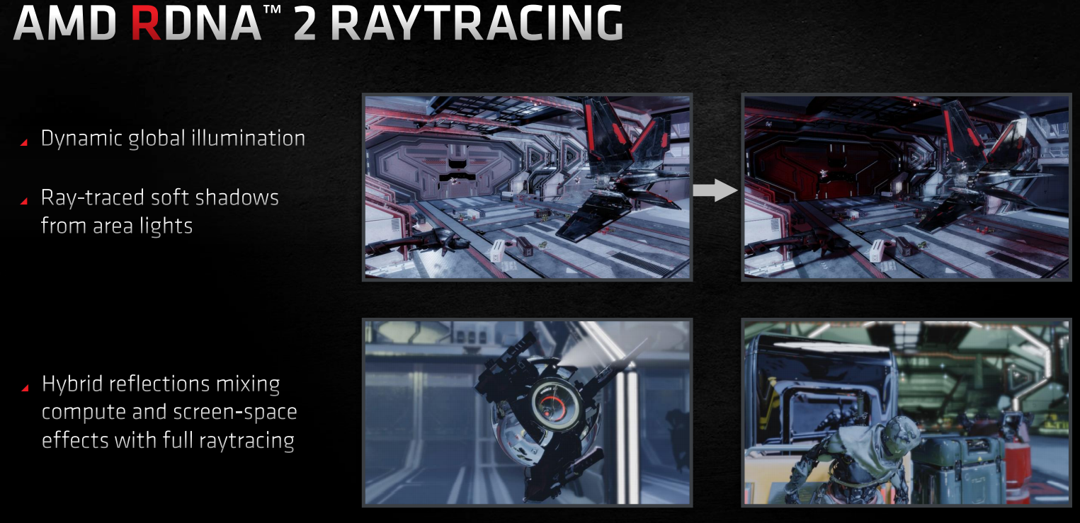

В добавка, от AMD са добавили и денойзинг филтър в рамките на Fidelity FX пакета си, който е особено нужен за по-ефективната работа на RT алгоритмите, като позволява да се използват по-малко на брой лъчи. За целта се използва софтуерен compute кернел, възползвайки се сериозните възможности на архитектурите на AMD за паралелна работа с различни изчисления, а не невронна мрежа както в случая на Nvidia. И отново, от една страна се избягва нуждата от специализиран хардуер като тензорните процесори (RDNA 2 може да изпълнява тензорни изчисления директно върху CU). От друга страна това пък натоварва допълнително изчислителните възможности на чипа – графика, BVH traversal, деноиз…
