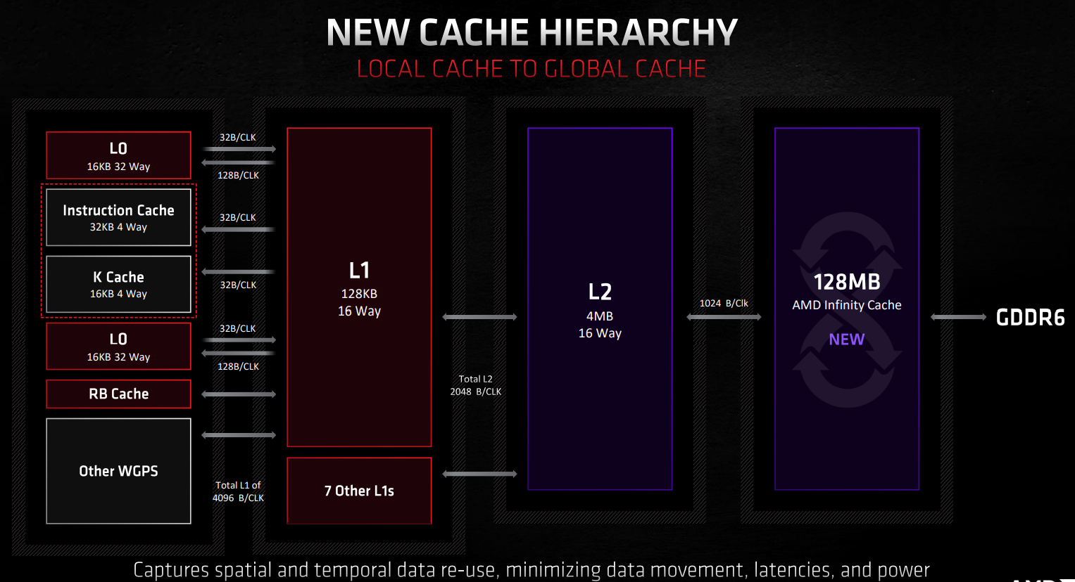

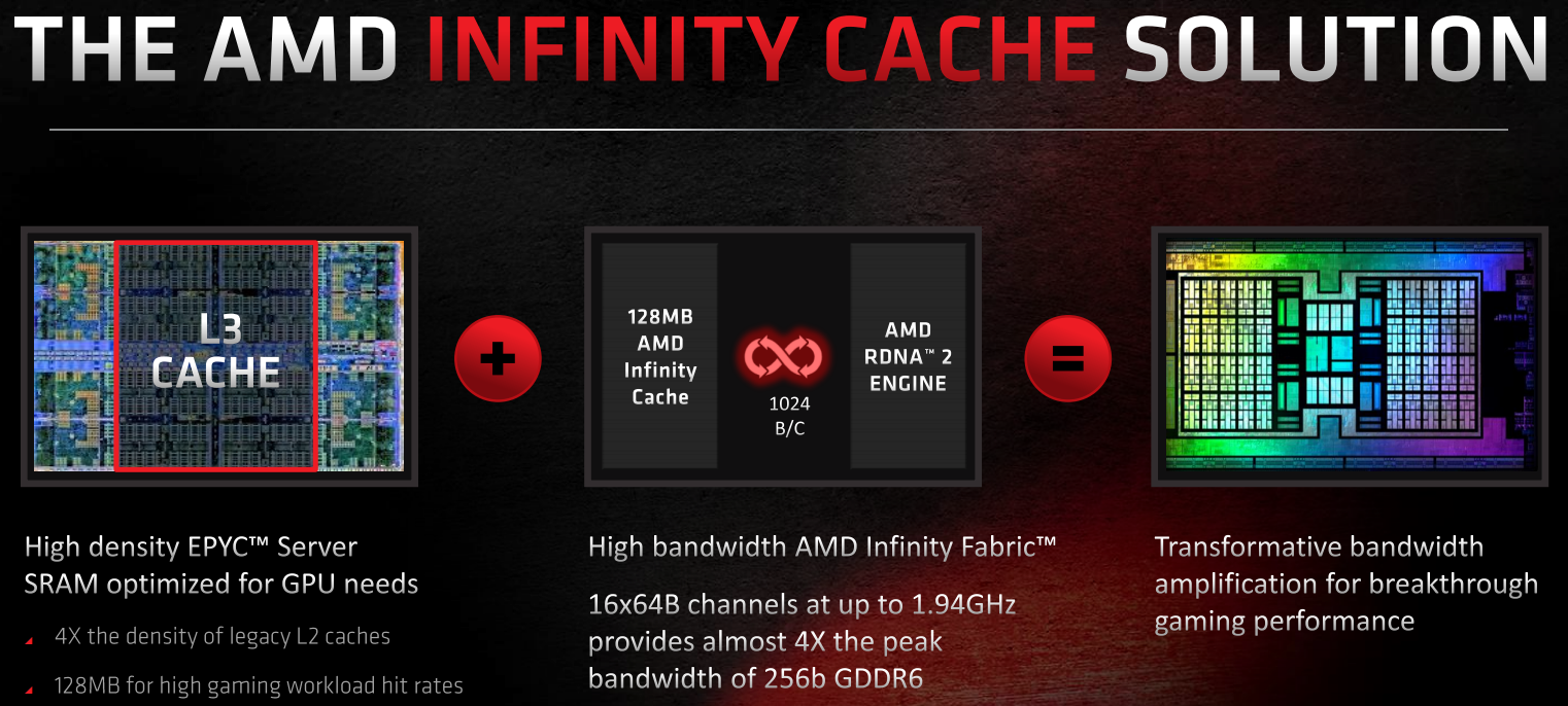

И тук идва въпросът как да се захранван този изчислителен звяр с информация? Отново на помощ идва наученото от процесорното поделение и за първи път в историята на графичните чипове можем да видим графичен процесор с гигантски кеш подобно на използваните при сървърните процесори, комбиниран с поредната преработка на кеш архитектурата. В RDNA AMD вече направиха една такава преработка, като добавиха 4 МБ L2 кеш в подкрепа на контролерите на паметта, и L1 кеш на ниво шейдерен енджин, заедно с удвояване на вътрешната пропускателна способност. Във Big Navi e удвоен L1 кешът, L2 кешът е запазен, но е преместен в рамките на изчислителното ядро, и е добавен огромен 128 МБ нов кеш от последно ниво, наречен Infinity Cache. Причината за това е, че цялата тази структура става възможна поради използването на комутационната среда Infinity Architecture на AMD за връзка между отделните части на чипа.
На практика всеки от 16-те 16-битови канали(разпределени в 8 32-битови контролера) към GDDR6 паметта разполага със собствен дял от 8 MB от този нов кеш, който се свързва с 64-битова шина към комутационна среда или имаме 1024-бита ефективна ширина на шината между кеша и шейдерното ядро. Използването на схеми с висока плътност за кеша е заето директно от Зен 2 ядрото, при което 32 MБ L3 кеш в един чиплет заема едва 27 кв.мм. площ, т.е. можем да предполагаме че общият размер на Infinity Cache е малко над 100 кв.мм. А размерът специално е избран с цел оптимизация на степента на попаденията в кеша спрямо нуждата от достъпи до паметта, като според компанията различните резолюции имат различни степени на използваемост на тази допълнителна памет, но най-често използваните 1920×1080, 2560×1440 и 3840×2160 започват силно да се доближават като ниво на попаденията в този размер, като при двете по-ниски резолюции влизаме в зоната на намаляващия ползи, докато при 4K изглежда, че все още повишението е линейно, нивото на попаденията е вече над 50%.

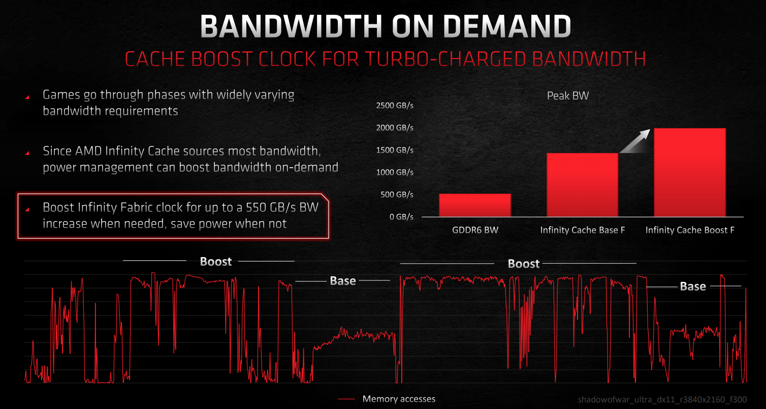

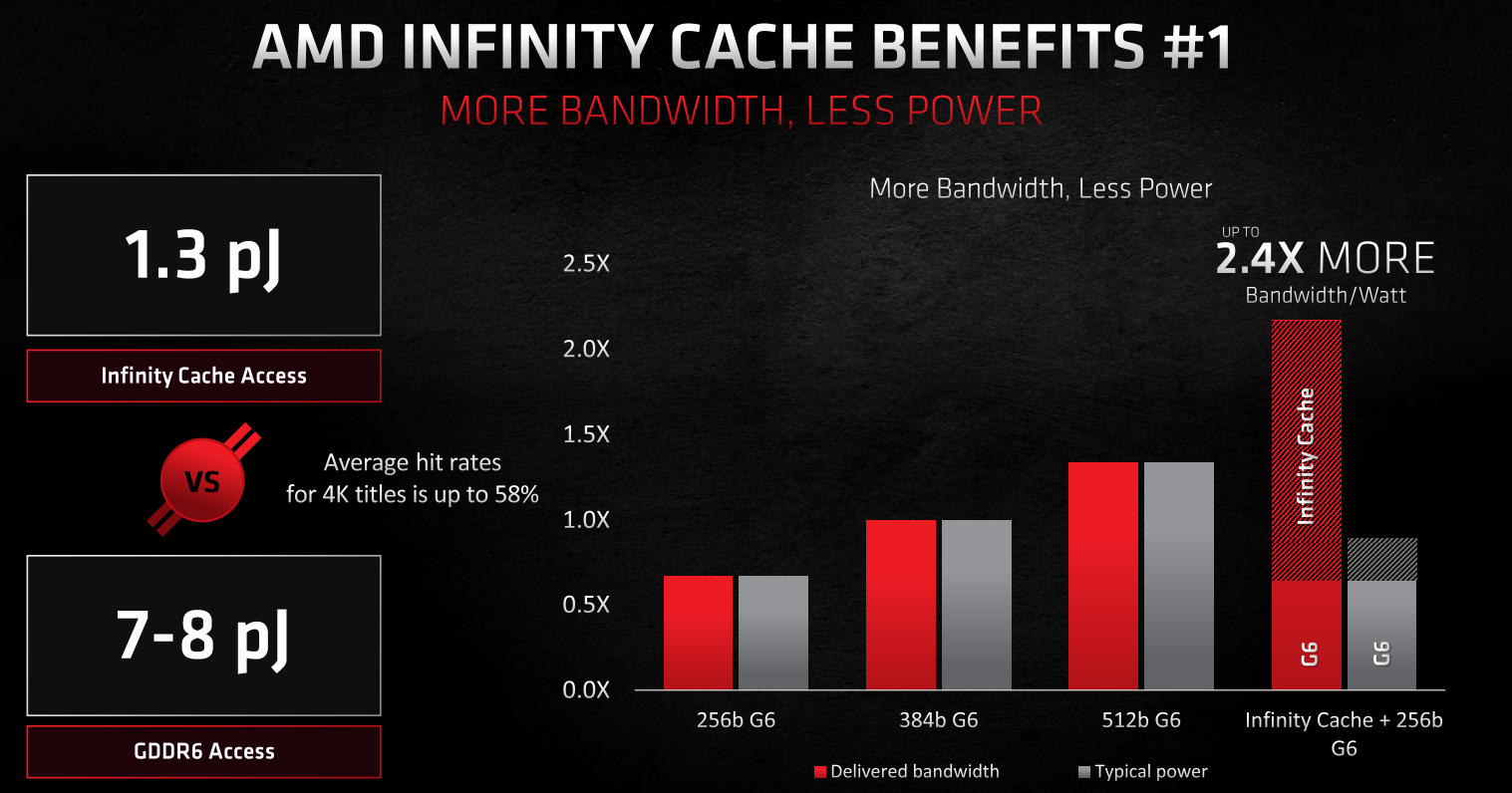

Благодарение на това от компанията са запазили 256-битовата шина към паметта, като отново се използва добре познатата GDDR6 памет, но вече със скорост 16 GT/s за чип или сумарно 512 ГБ/с. Благодарение на използването на Infinity Cache обаче, от AMD твърдят че тази комбинация води до 2,16 пъти по-висока ефективна пропускателна способност (предполагаемо отчитайки колко голяма част от заявките се покриват от огромния IC) спрямо използването на 384-битова GDDR6 шина, като в същото време се намалява и консумацията на енергия, т.е. крайният резултат е 2,4х по-висока пропускателна способност за ват използвана енергия. T.E. според AMD имаме ефективно над 1,6 ТБ пропускателна способност. Заедно с това IC може да регулира честотата си, за да се оптимизира използването на енергия, което е логично предвид колко място върху чипа заема. При нужда честотата може да се увеличи, така че да добави още ефективно до 550 ГБ/с пропускателна способност

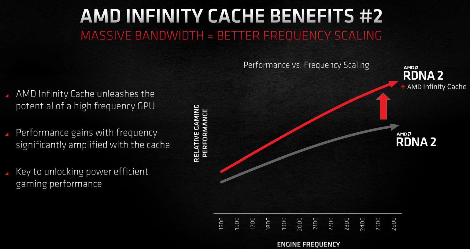

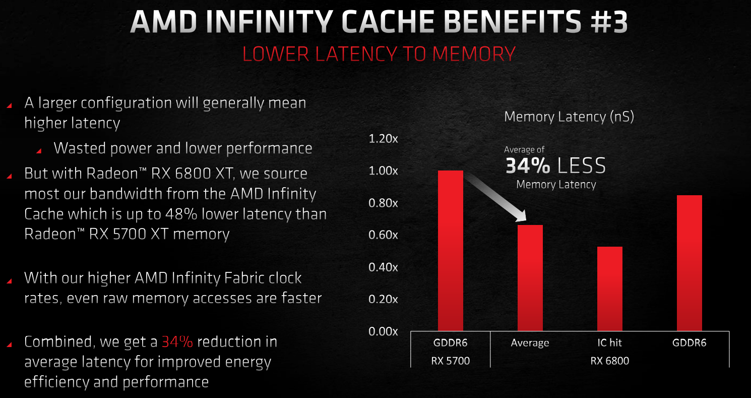

Ползите от IC не се ограничават само до това обаче. Благодарение на този голям буфер в чипа и разположението му близко до изчислителното ядро се подобрява скалирането на производителността с увеличаване на честота. Заедно с това имаме и сериозно намаление на латентността за достъп данните с цели 34%. Изобщо като цяло по този начин се получава една доста по-лесна за скалиране архитектура.
