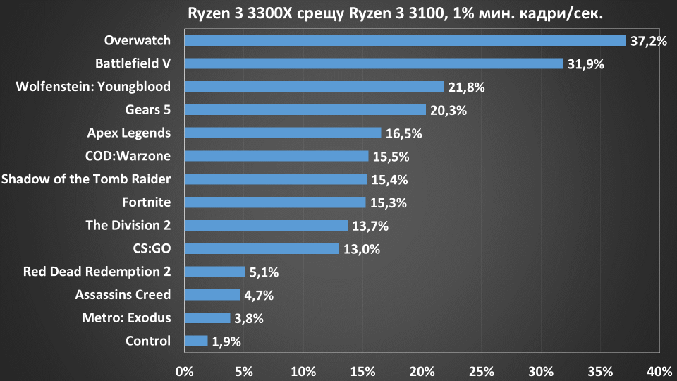

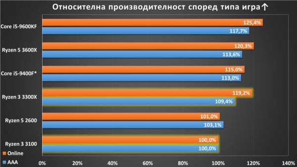

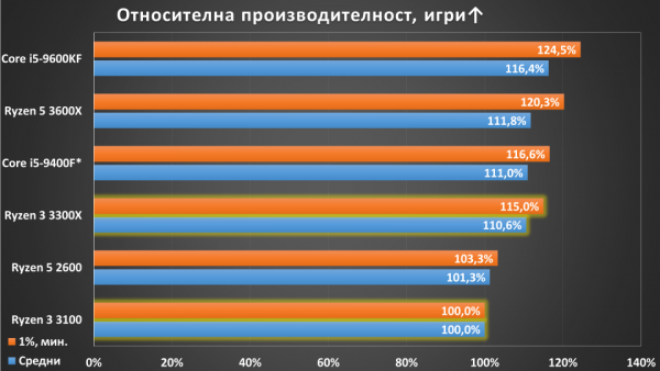

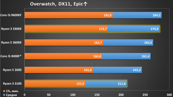

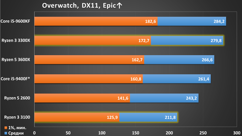

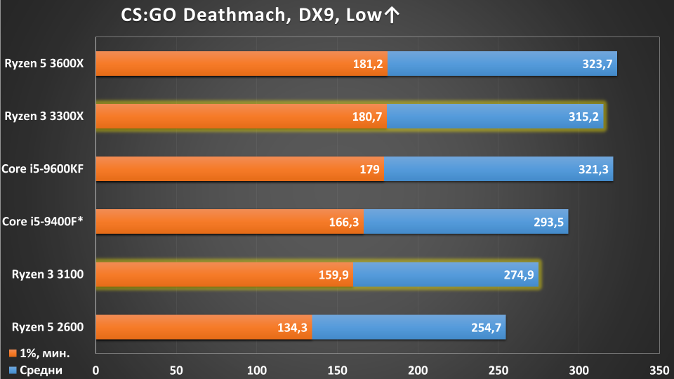

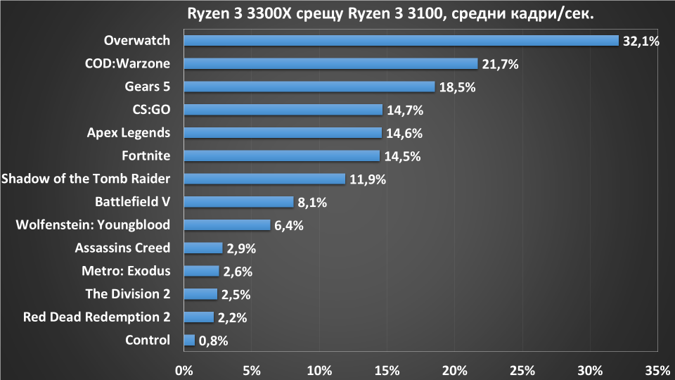

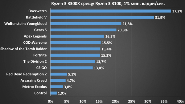

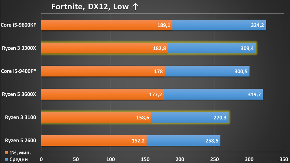

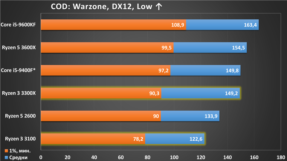

Тук ползите от архитектурата на Ryzen 3 3300X спрямо Ryzen 3 3100 са доста по-нагледно видими – средно разликата е почти 20%, като в Overwatch надминава дори 30%, и никъде не пада под 13-14%. Заедно с това по-бързият от двата нови процесора на AMD остава много близко до Core i5-9600KF в 4 от 5-те игри като единствено в COD: Warzone представителя на Intel успява да докара малко по-сериозна разлика. Ryzen 3 3300X отстъпва на симулираният Core i5-9400F единствено отново в battle royale версията на Call of Duty, но го изпреварва с малко във всички останали игри. Разликата обаче никъде не надминава 10%, така че може да се каже че двата процесора са грубо равностойни.

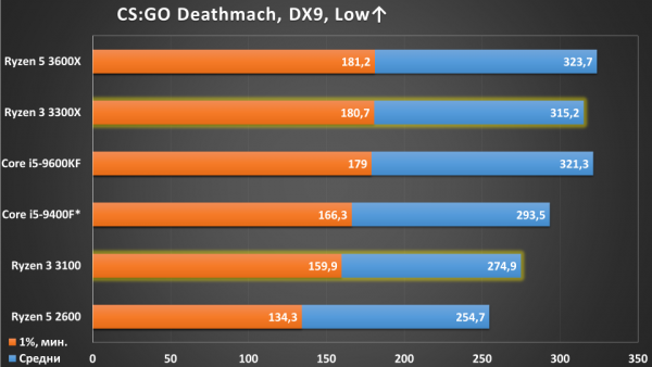

Ryzen 5 2600 пък съумява да победи новият Ryzen 3 3100 в COD: Warzone и, донякъде изненадващо, Overwatch, но пък съумява да изостане в CS:GO и Fortnite. Изобщо тенденцията като цяло се запазва, като двата процесора имат средно равна производителност, но в някои игри повечето ядра на 6-ядреният модел помагат, докато при други пък той губи заради по-старата си архитектура.
Накрая, Ryzen 5 3600X се движи в групата на Ryzen 3 3300X и Core i5-9600KF, като в Overwatch, вероятно заради по-ниската и тактова честота, успява да загуби от новия, по-евтин модел, но пък в CS:GO се оказва леко пред него на първо място в класацяита. Разликите между тези три процесора, дори 4 процесора, ако включим и симулираният Core i5-9400F, като цяло обаче са достатъчно малки, за да се каже, че те са грубо равностойни, докато Ryzen 3 3100 и Ryzen 5 2600 се движат малко по-далеч зад от тях.
Като цяло смятам, че за онлайн шуутърите Ryzen 3 3300X е едно много удачно попадение, предвид много приятната си цена за производителността, която предлага. Ryzen 3 3100 също не е толкова лош процесор, но разликата в полза на по-скъпия модел определено си заслужава.
