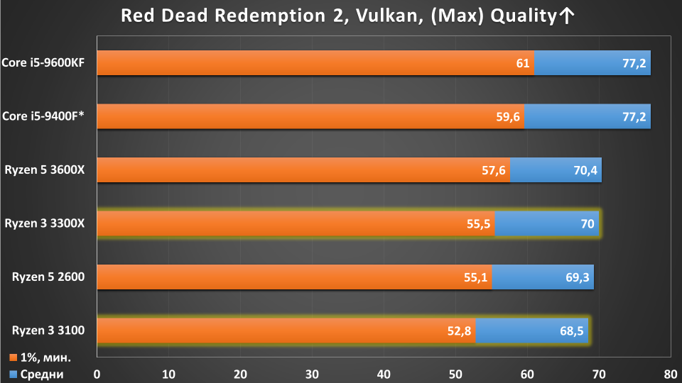

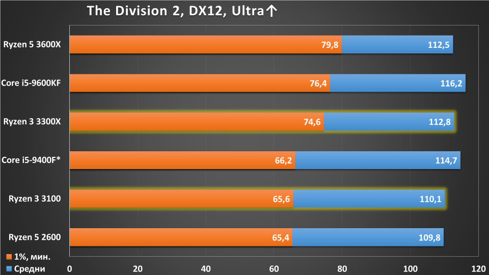

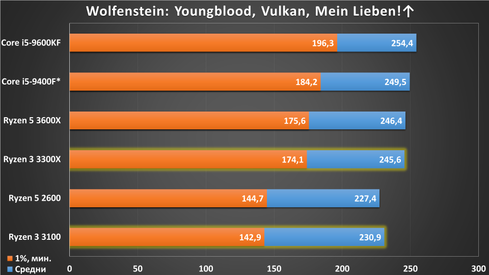

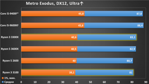

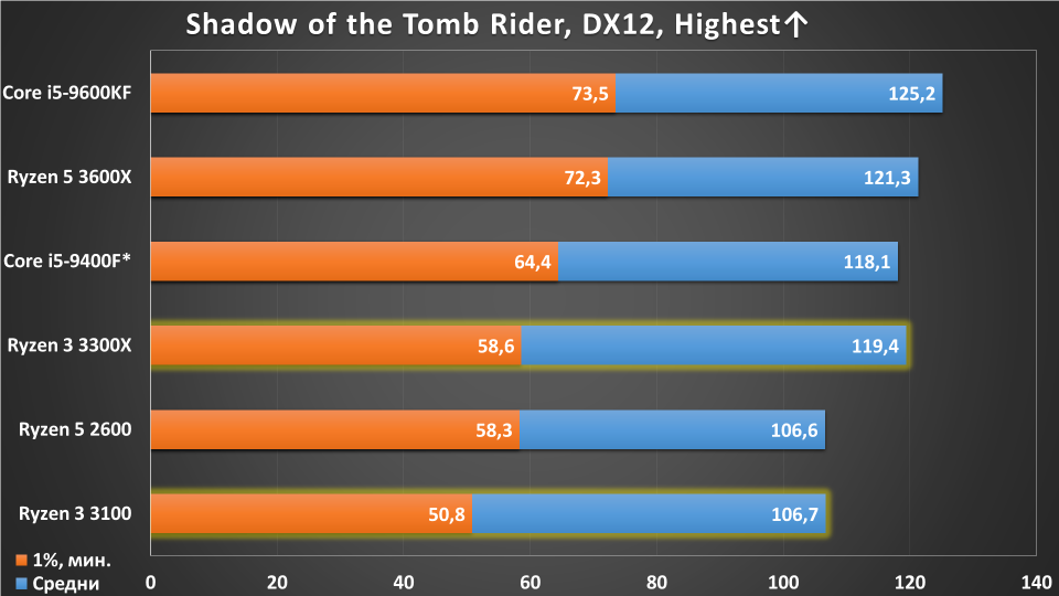

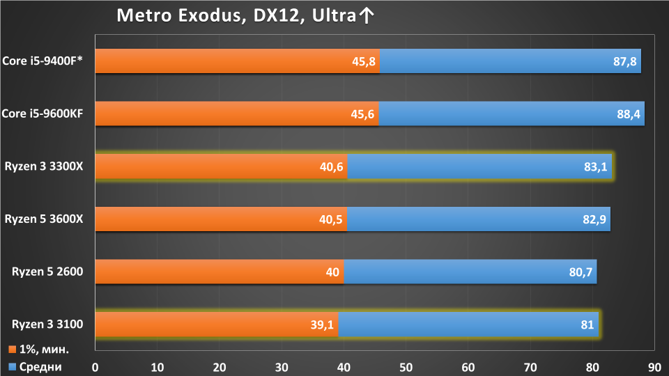

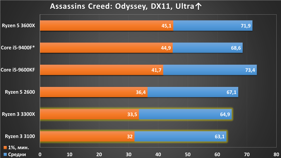

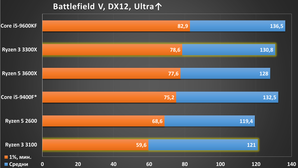

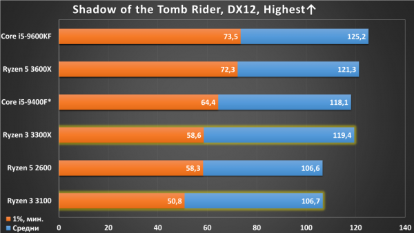

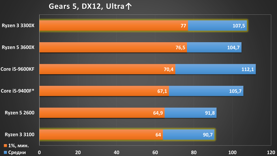

Тук процесорите на Intel успяват най-накрая да демонстрират превъзходство, като Core i5-9600KF се доминира Ryzen 5 3600X и Ryzen 3 3300X при средните кадри. Победата му обаче не е чиста, като в Gears 5, The Division и Assassins Creed: Odyssey губи в 1% минималните кадри от 6-ядрения Zen 2 модел, а в първата дори и новия 4-ядрен модел. Със симулираният Core i5-9400F ситуацията пък е доста размита, като в различни игри той ту печели, ту губи спрямо Ryzen 3 3300X, като крайният резултат е средно само 1% разлика в негова полза. За успокоение остава факта, че поне уверено побеждава другите два, доста по-евтини, представителя на AMD.
При тях пък наблюдаваме доста сходно поведение, докато не стигнем до минималните кадри, при което Ryzen 5 2600 дава едни доста прилични 14-15% по-високи резултати в SOTTR, ACO и Battlefield V, което демонстрира, че има полза от повечето ядра в някои игри. Колкото до сравнението между 2+2 ядра и 4+0 ядра, въпреки очакванията ми че разликата ще бъде замита от по-високите детайли, Ryzen 3 3300X демонстрира ползата от обединения кеш и липсата на допълнителна комуникация между отделните CCX-ове, като показа по-високи резултати с повече от 10% в SOTTR и Gears 5 и при средните, и при минималните кадри/сек., докато във Wolfenstein: Youngblood, Battlefield V и The Division 2 това беше само при минималните кадри. При разлики достигащи до 20-30% обаче, няма как да не отбележим ползата от тази организация на процесора за гейминг. Като цяло, въпреки че тези резултати са размити от други, които опират изцяло в графичния адаптер, все пак средно 3300Х показва около 10% предимство, но въпреки това смятам че е определено по-добрият избор за игра.
