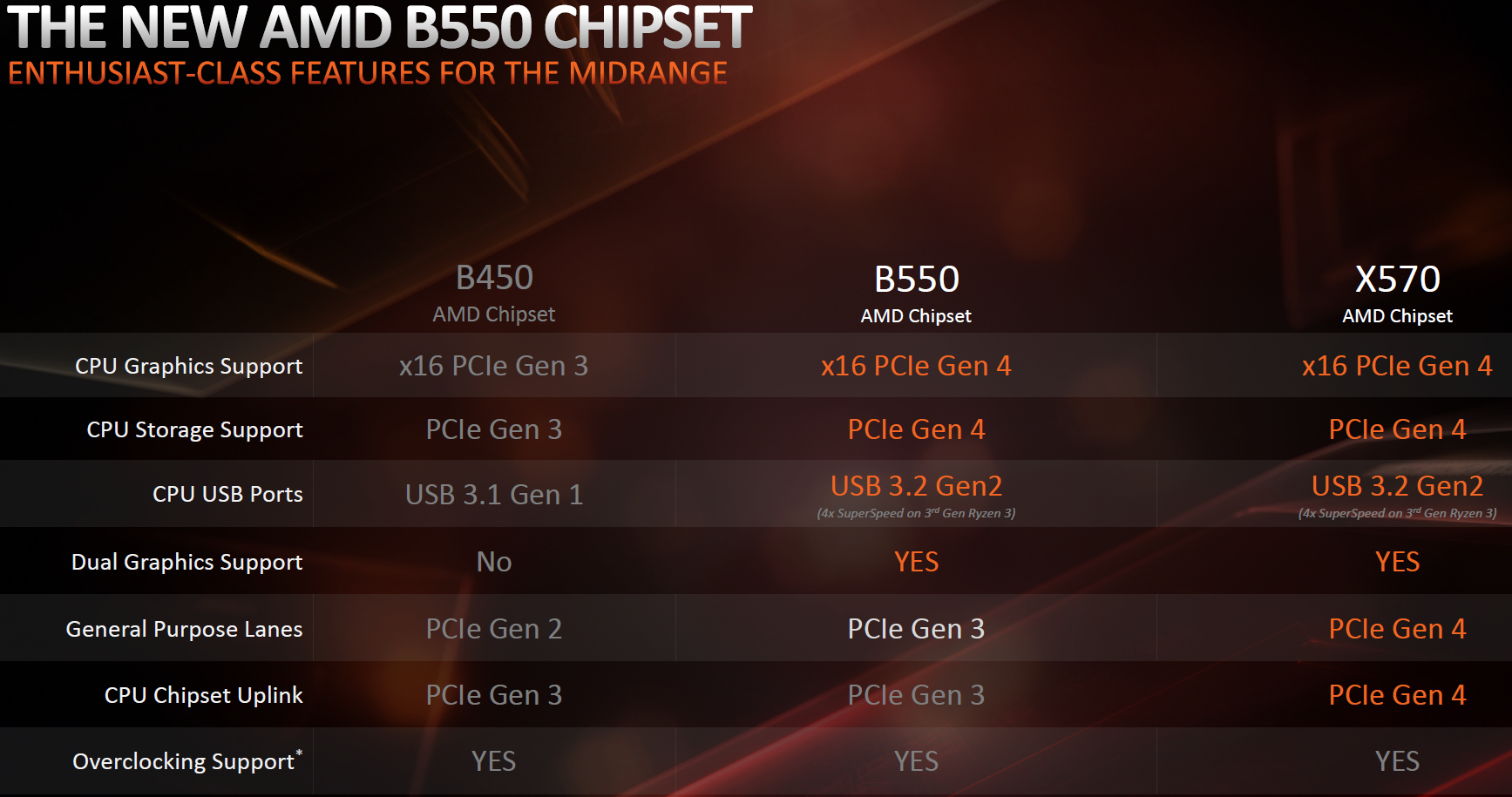

AMD B550
Каква обаче е причината за внезапната поява на тези нови процесори? Поне официалната версия е в появата на новия чипсет B550. Основната идея при него е създаването на относително по-евтини дънни платки с поддръжка на PCI Express Gen 4, в сравнение с X570. Самият чипсет не предлага нови Gen 4 връзки, но дънните платки за него се предполага да са специално разработени така че поне да могат да използват предлаганите от процесора Gen 4 линии. Т.Е. може да разчитате на един или 2 графични порта с поддръжка на новата версия на PCI Express (х16+0 или х8+х8) и поне един M.2 NVMе слот. И да, 2 слота за графика, тъй като за разлика от B350 и B450, новият чипсет позволява раздвояването на процесорите връзки за графиката за поддържка на 2 видеокарти. Ако на някои изобщо му трябва подобна функционалност в наши дни.

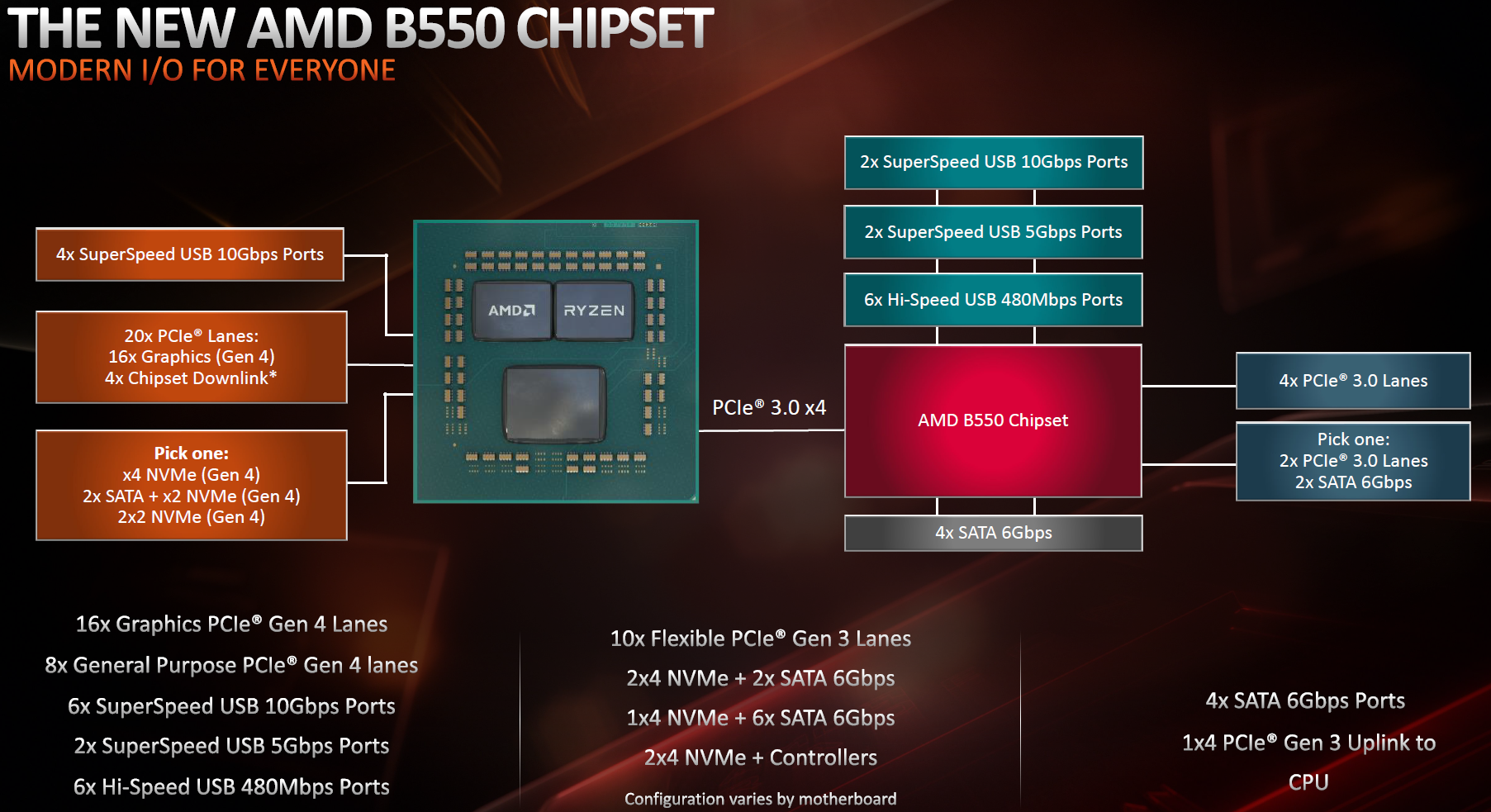

Връзката между новият чипсет и процесора остава по PCIE Gen 3, като самият B550 не предлага допълнителна Gen 4 функционалност, вероятно с цел поевтиняване на крайните продукти. Това обаче не означава, че няма други ъпгрейди. На първо място допълнителните PCIE линии вече официално поддържат стандарта Gen 3, за разликата от предшествениците, които се ограничават до Gen 2. Поддръжката на USB също е подобрена като вече се използва и USB 3.2. Gen 2 (10 Гб/с). Базовата конфигурация на B550 включва 6 USB 2.0 порта, 2 USB 3.2 Gen. 1 (5 Гб/с), 2 USB 3.2 Gen 2, 4 SATA порта и 10 PCIE линии, като допълнителни 4 се използват за връзка с процесора. 10 PCIE линии могат да се конфигурират в различни варианти, както като допълнителни слотове за разширение, така и за до 4 допълнителни SATA порта, за 1-2 M.2 NVMe слота. Производителите на дънни платки са свободни да ги комбинират по тяхно усмотрение.

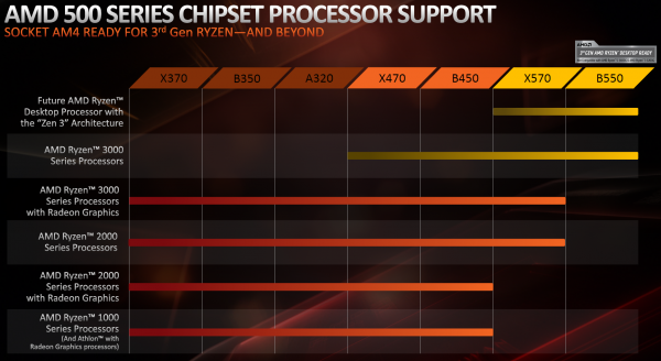

И тук идва време за лъжицата катран в кацата с мед  – официалната версия е, че поради ограниченията на обема на чиповете за фърмуера, B550 няма да поддържа моделите, които не са със Zen 2 ядро. Нито Zen, нито Zen+, нито версиите на Raven Ridge. Да, това означава че дори Ryzen 3 3200G и 3400G няма да се поддържат, въпреки че формално са част от текущото поколение! Което означава, че на дънни платки  с чипсет, предназначен за ниския клас, нямаше да може да се сложи процесор за под $200! Но като бонус получавате обещание за поддръжка на моделите базирани на Zen 3. Но това не е всичко – поддръжката на Zen 3 е обещана само за B550 и X570. Така че който се е надявал да изкара с B350 дъно то 2017-та, може и да не го огрее за последното поколение на AM4, макар че от AMD обещаха пълна поддръжка на до 2020-та година. Което формално погледнато може и да се окаже вярно, ако Zen 3 излезе през 2021. Във всеки случай излиза, че работата с цели 5 поколения процесори (не сте забравили, че първите процесори за AM4 бяха Bristol Ridge, преди Zen, нали?) на една платформа е непосилна задача, която налага съответните ограничения.

    Благодаря за материала! Малко глупав въпрос да задам, но това значи, че и Ryzen 5 3400G няма да е съвместим с B550, така ли да разбирам?

    “Връзката между новият чипсет и процесора остава по PCIE Gen 3” –
    Може ли някой да обясни какви са ползите и съответно загубите от PCie 3(B550) vs PCie 4(X570) между CPU и Chipset конкретно.
    Благодаря!
