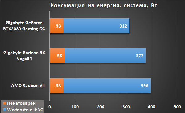

    читава 1080ти ми се вижда най на сметка,всичко друго не си струва парите.
    малцина се тези който играят и даже се замислят за 4к гейминг,че да имат нужда от 16 рам
    С тая архитектура само сметката за тока ще расте …
