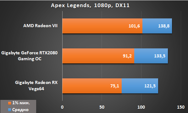

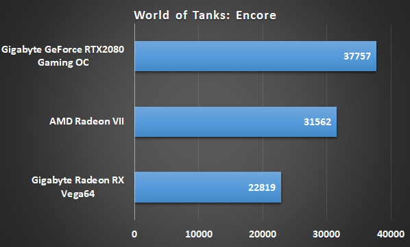

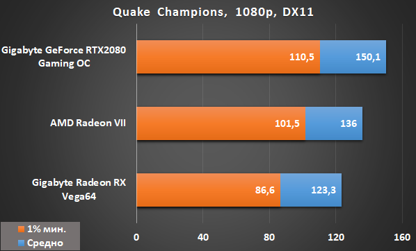

Резултати eSports@1080p

    @gazorpazor – пропуснал си че 2 от игрите в теста заемат 11 ГБ дори на ФХД (Apex Legends, Quake Champions)… тия 16 ГБ памет може да не са обезателно моментно нужни, но ако взимаш с идея за бъдещето са от полза. А и да не забравяме че АМД я рекламират и като карта за разни професионални приложения, където паметта е от полза.
