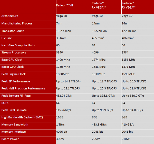

Новият графичен адаптер се базира на леко орязаната версия на Vega20 – използват се 60 от 64-те NCU, като вероятно целта е подобряване на добивите. И тъй като няма архитектурни промени, от АМД са използвали вместо това честотния потенциал от 7 нанометровият технологичен процес на TSMC, който според тях им е позволил повишение на тактовата честота с 25% при запазване на консумацията. При това положение Radeon VII има пикова честота от 1800 МХц, с турбо честота от 1750 МХц и базова честота от 1400 МХц. На този фон Vega64 предлага съответно 1630/1546/1274. Ако сравните честотите ще видите, че разликата всъщност е под 25%, по-скоро в рамките на 10-15%, но вероятно идеята в случая е къде се падат реалните работни честоти. По време на тестовете Radeon VII в повечето време прекарваше около 1700-1730 МХц, т.е. много близо до турбо нивото си, докато при Vega64 типично е в рамките на 1380-1440 МХц. Тук обаче освен технологичният процес, помага и новият охладител използван от компанията, който не е типичната „турбина“, а използва 3 аксиални вентилатора, подобно на много от моделите във високия клас от партньорите на компанията. Няма да го обсъждам подробно, тъй като колегата Славчев вече ви запозна с картата.
Само трябва да отбележа, че охладителят се справя много добре с работата си, като температурите като цяло не надвишиха 75 градуса по време на работа, и въпреки че не беше изцяло безшумен, то нивото на шум не беше високо и самият спектър на звука беше доста по-приятен спрямо демонстрираният от турбинният охладител на Vega64. Но все пак има място за подобрение, като огромният надпис “Radeon” отстрани блокира сигурно 1/3 от разсейващата площ, което определено се усеща, ако прекарате ръка отстрани на картата.
Другият момент е използването на 16 ГБ HBM2 памет с тактова честота 1000 МХц и пропускателна способност невероятните доскоро 1 ТБ/с (1000 ГБ/с). Според AMD това помага за много по-ефективната работа на ROP блоковете, което трябва да доведе до забележимо ускорение, въпреки че няма увеличение на броя на модулите. Полза би следвало да има и при използването на чипа за общи изчисления. Всъщност от AMD сериозно акцентират в тази област, като предлагат използването на Radeon VII за доста професионални приложения (стига да не ви трябва FP64 изчисления, които са с намалена до 1/16 производителност  след публикуването на статията стана ясно, че FP64 производителността е всъщност 1/4 от FP32, т.е. приличните 3,55 TFLOPs, или наполовина на това на Radeon Instinct MI50 ) – при 3D обработка и създаване на видео съдържание и т.н.
Накрая и дума за цената – официално Radeon VII e обявен за $699, колкото е и цената на GeForce RTX2080. Заедно с това получавате и 3 игри – Devil May Cry 5, The Division 2 и Resident Evil 2.
