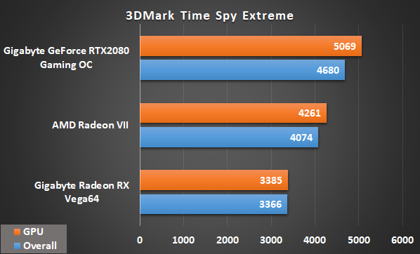

  1. 1 Гого // 07.02.2019 в 18:11
    Определено процентната разлика в синтетичният тест където RТХ убедително води, не отговаря на положението при теста с реални игри. Все едно 3Д Марк е нарочно нагласен да дава фейк предимство на Нвидиа картите.
