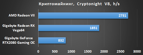

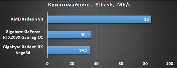

    Олеле, криптоминьоирте ще я изядат тая карта!
  3. 3 компира // 07.02.2019 в 22:24
    Щяха да я изядат при други обстоятелства, но при актуалния крипто-миньорски профит – няма начин. В момента никой не купува нови карти за земекпопни дейности, особено тази скъпа бангия…
