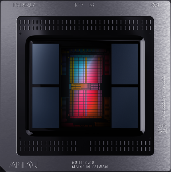

Vega20
Зад изненадващо простото име на новият графичен процесор се крият няколко алюзии – от една страна имаме римската цифра VII, свързана със 7-нанометровият производствен процес, от друга страна може да се разгледа като V II/V-2 или Vega 2, т.е. втора версия на архитектурата Vega и накрая, вероятно с известно натягане по темата, може да се разглежда и като 7-мото поколение на базата на GCN архитектурата.

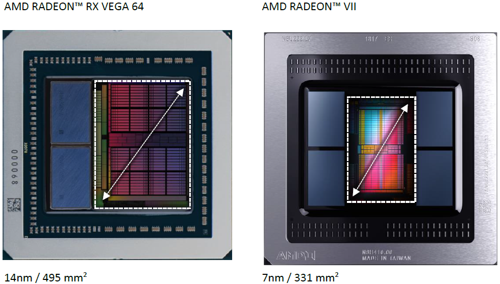

Графичният чип Vega20 всъщност е доста праволинеен – в общи линии може да се каже че това е директно смаляване на познатия Vega10 от 14 на 7 нм технология. Базовата организация на чипа е запазена (почти) изцяло – 4 графични клъстер, 64 NCU (4096 АЛУ, 256 текстуриращи блока), 4 ROP дяла (64 ROP блока). Единствената разлика е, че сега се използва 4096-битова шина към HBM паметта, съответно чипът използва вече 4 стека памет или общо 16 ГБ. Според AMD това се е случило благодарение на смаляването от новия техпроцес, тъй като размерът на чипа е намалял от 495 кв.мм, на 331 кв.мм, което е освободило място на интерпозъра за нови 2 чипа.

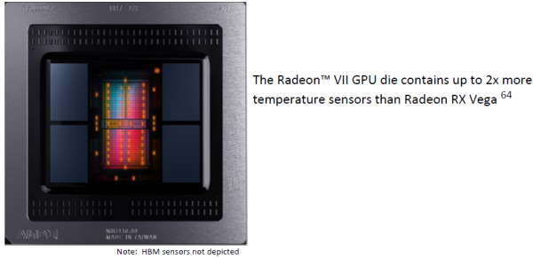

Другата основна промяна е свързана с алгоритъма за регулиране на честотата спрямо температурата на чипа. Досега за целта се е използвал базовият датчик в периферията на чипа, който се отчита и от диагностичните програми. В същото време в оригиналният Vega10 чипа има още 32 термосензора, а във Vega20 те вече са 64 броя разпръснати на ключови места в него – между изчислителните блокове, контролери на паметта и т.н. На тяхна база се генерира така наречената Tjunction температура или най-високата температура в рамките на чипа. Именно Tjunction вече се използва за регулация на честота, като се предполага че по този начин се отразяват по-точно условията в чипа и потенциално това му помага да поддържа по-високи работни честоти, както и по-фина регулация, когато се налага намаляване на честотата. Според АМД тази промяна води до 2% по-добра производителност.
