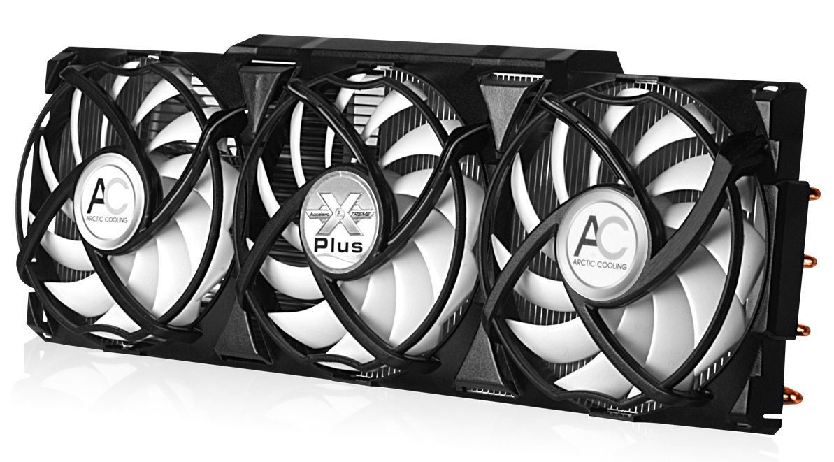

Каквото и да кажем за Arctic Accelero Extreme Plus, вероятно все ще е недостатъчно. От дълго време насам не бях попадал на толкова сериозен в намеренията си охладител за VGA, който с привидна лекота да се справя с топлоотделяне, което при използване на референтното охлаждане да изглежда почти непреодолимо. Ако трябва да измислим някакъв прякор на AXP, то един от възможните варианти със сигурност би бил “укротителя на GeForce GTX480”. Тази платка изцяло се преобразява с помощта на AXP, като високите температури по време на работа, наред със сериозния шум от охладителя са изцяло забравени. Едва ли някой потребител, притежаващ GTX480 би поискал да махне Accelero Xtreme Plus от картата си, след като веднъж е усетил разликата. Некадърно замисленият фабричен охладител на GTX480 създава доста грешно впечатление за този ускорител, а GTX480 реално е една много тиха, приятна и доста бърза графична платка. За целта обаче ще трябва да се екипира с по-сериозно охлаждане, каквото е AXP.
Резултатите при работата с Radeon HD6970 са също не по-малко впечатляващи. Там виждаме дори по-големи разлики в работната температура между Accelero Xtreme Plus и референтното охлаждане. Макар от AMD да са се справили по-добре със задачата си и фабричният охладител да има доста голям потенциал, нивото на шум определено не е нещо, с което човек може да привикне. Ако приемем, че при номинални честоти и напрежение бихме могли да изтраем шума, то след овърклок ситуацията се променя коренно. Поставянето на AXP води не само до доста по-ниски температури, но и до липсата на шум по време на работа. Така и Radeon HD6970 се превръща в един много приятен графичен ускорител от висок клас, а освен това спокойно вече можете да започнете отново да мислите за покоряване на психологическата граница от 1 GHz GPU. Дори нашият доста стар HD6970 съумя да се справи със задачата след поставяне на Accelero Xtreme Plus.
В крайна сметка можем да заключим, че Accelero Xtreme Plus е охлаждане от висока класа, за висок клас едночипови графични ускорители. Ако погледнем постигнатите температури, в известен смисъл можем да сравним AXP дори с водно охлаждане. В този ред на мисли, ако нямате налична водна система на машината, а мислите за H2О заради горещата графична карта, поставянето на Accelero Xtreme Plus ще ви струва доста по-малко пари. С помощта на този охладител ще можете да се справите не само с шума, пораждащ се от функционирането на вашия ускорител, но и да постигнете нови постижения в овърклока, като наред с това ще запазите безшумната работа на картата. Така да се каже, ситуацията е “win-win”, а Accelero Xtreme Plus е главната причина за това.
