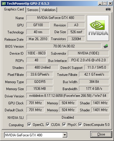

GTX480
Дойде ред на другата видео платка, която има по-голяма нужда от понижаване на шума и температурите (и в двете GTX480 отстъпва на Radeon HD6970). Поради факта, че охладителя на GTX480 не е особено ефективен, тук не можем да правим сравнение между референтен охладител с AUTO контрол на перката и представянето му при ръчно зададени проценти от максимума. В почти всички игри/приложения, охладителя на GTX480 развърташе перката си до над 70%, поради което сравнението не може да бъде направено. Затова в резултатите ще видите единствено режим AUTO, който бе и максимума, който може да се получи в съответната ситуация. Разбира се, можем да завъртим перката и на 100%, но подобен режим едва ли ще е по слуха на когото и да било, поради което е също неприложим вариант. Що се отнася до оборотите на перките на AXP, при GTX480 нямахме проблеми с отчитането на RPM. В по-“слабия” режим на въртене, трите вентилатора бяха фиксирани на 1200 RPM (44%) от самото управление на картата. При тези ниски температури, BIOS-а на GTX480 не виждаше причина да повиши оборотите. След овърклок и повишение на температурата, въртенето на перките бе настроено на ~1600 RPM RPM (65%). Приготвили сме и замерване под Crysis WH при 850 MHz GPU и 1.075V напрежение. След всичко това казано, тук резултатите са още по-интересни, като това не означава, че говорим за още по-големи разлики между референтното охлаждане и AXP, а по-скоро за създаването на една напълно безшумна GeForce GTX480, способна на много повече след поставянето на охладител като Accelero Xtreme Plus. Ето за какво става дума:

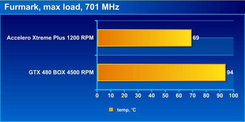

Furmark
Тук виждате, че резултат след някакъв по-умерен овърклок няма, защото и при номинални честоти и напрежение, стандартният охладител едвам се пребори с отделената топлина и с мъка поддържаше 93С – 94С температура на ядрото. При това положение перката се въртеше с 90%. С поставено AXP върху платката, ситуацията се промени коренно. Оказа се, че GTX480 не е чак толкова гореща карта.

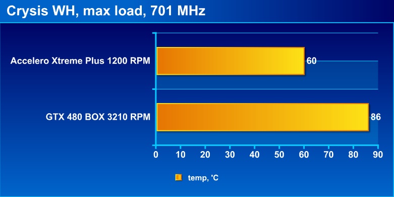

Crysis WarHead
Под Crysis WH положението с референтното охлаждане не е чак толкова отчайващо, но отново температурата пълзеше към границата от 90С. С помощта на AXP, GTX480 спокойно и тихо работеше, като температурата на ядрото не превишаваше 60С.

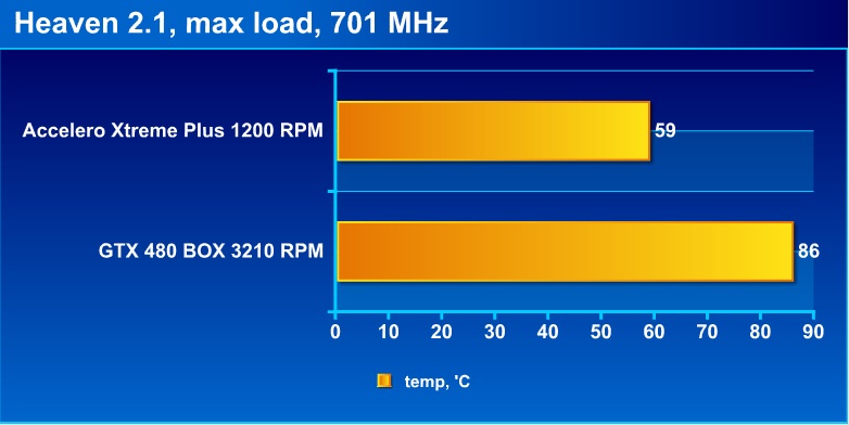

Heaven Benchmark 2.1
Резултатите под Heaven 2.1 е идентична с видяното под Crysis WH.

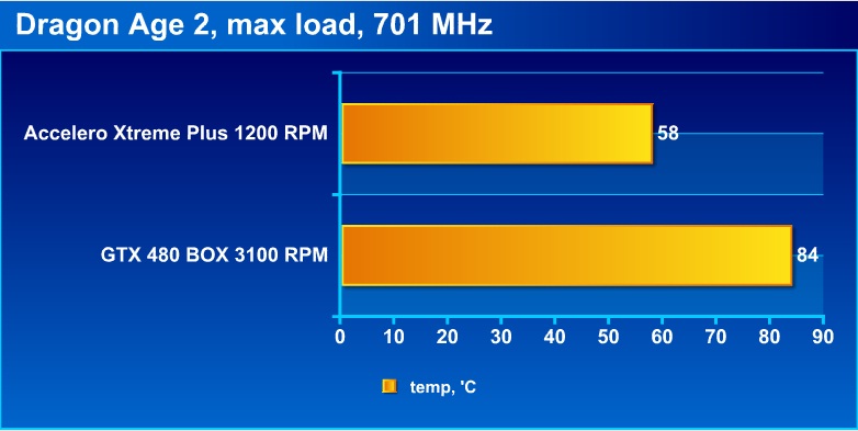

Dragon Age 2
В Dragon Age 2 температурите са с една идея по-ниски, като AXP запазва разликата от около 26С по-ниска температура спрямо референтният охладител.

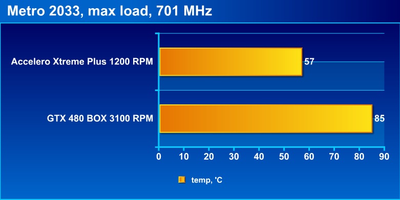

Metro 2033
Дори Metro 2033 не е играта, която да успее да загрее достатъчно добре GTX480, екипирана с Accelero Xtreme Plus, че границата от 60С да бъде прескочена. В тази игра референтното охлаждане изостава с цели 28С.

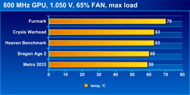

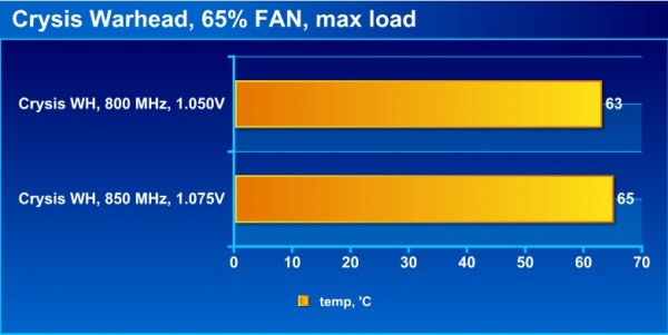

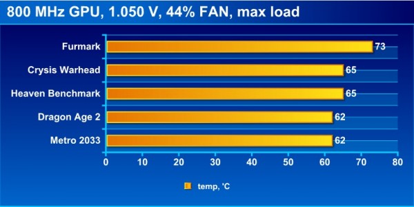

Дойде времето да видим как се справя GTX480 с овърклока, когато не трябва да разчита на фабричният си охладител, ами на продукт като Accelero Xtreme Plus. Ще ви покажем резултати от два модела на замерване – единият е при 800 MHz на ядрото и напрежение от 1.050 V, като оборотите на вентилаторите на AXP отново се контролират автоматично (отново 44% през почти цялото време, само под Furmark достигна 47%), а вторият модел е при същите честота и напрежение, но тук оборотите на перките бяха фиксирани на 65% (около 1700 RPM). При втория режим, шума, отделян от вентилаторите на AXP бе едва доловим. Ще видите и резултат при 850 MHz и 1.075V под Crysis Warhead.
С просто око се вижда, че овърклок на GTX480 не е особен проблем за Accelero Xtreme Plus. Можете да държите охладителя напълно безшумен при по-ниски обороти, като жертвате някой и друг градус от максималната температура на ядрото, или пък да повишите RPM на AXP до ниво, при което едва-едва се чуват и да имате още по-ниска температура на ядрото по време на игра. А дори можете да овърклокнете картата още, което съвсем леко ще се отрази на максималната температура на GPU по време на натоварване.
