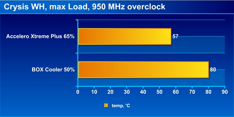

Преди да започнем с прегледа на постигнатите резултати, трябва да направя едно уточнение – трите вентилатора на AXP по някаква причина не се сработиха с датчика за отчитане на оборотите на перката, поради което реално отчитане на RPM нямаше как да се извърши. Стойностите (според MSI Afterburner, че и други алтернативни софтуери) варираха между 697 RPM и 8 223 455 RPM. Затова в тестовете ще видите резултати с две фиксирани настройки на работа на вентилаторите – 40% и 65%. Така или иначе, дори и при 65%, трите вентилатора не се чуваха и работата на охладителя може да се приеме за безшумна. Настройката 40% я приравнихме към настройка AUTO (BIOS-а на платката управлява сама оборотите) на референтния охладител, като добавихме и постигнато ниво на температура при фиксирана настройка на фабричния охладител на 50% (поносимо шумно към шумно). Вероятно повечето от потребителите, притежаващи HD6970 не ползват платката при по-високи RPM на референтния охладител. В овърклокнат режим до 950 MHz, където ще видите резултати под Furmark и Crysis Warhead, AXP ще покаже резултати при 65% на трите вентилатора, докато референтното охлаждане работи при 50%. За максимален овърклок и честота 1001 MHz при напрежение 1.281V, вентилаторите на AXP се въртят при 65%.

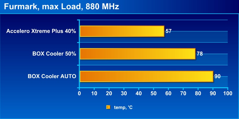

Furmark
Започваме ударно, с резултатите под Furmark. Признат като един от най-тежките “тестове” за извличане на максималното ниво на консумация, а от там и топлоотделяне, Furmark определено не жали хардуера. В конкретния случай се вижда доста сериозната разлика между реферектното охлаждане и Accelero Xtreme Plus. При нормални условия разликата е “само” 33С, което е отклонение само на 3 градуса от рекламата “36С cooler”, намираща се върху опаковката на охладителя. От друга страна, въпреки че 950 MHz не са нещо особено за AXP и вентилаторите може да работят и на 40%, AXP показва, че няколко десетки мегахерца не са нещо, което да си заслужава да споменаваме.

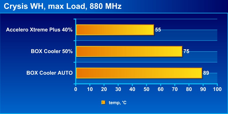

Crysis Warhead
Видяното под Furmark в голяма степен се повтаря и тук. Изглежда AXP не позволява на този графичен ускорител да загрее кой знае колко повече (при тези настройки), а референтният охладител отново е осезаемо по-слаб, а след овърклок – не само слаб, но и шумен.

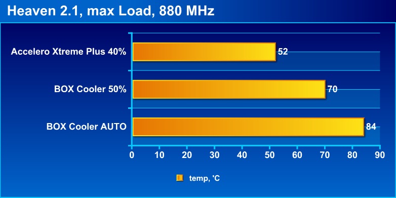

Heaven Benchmark 2.1
Температурните показания под Heaven са по-ниски и за двата охладителя, но разликата между AXP и BOX охладителя (при автоматичен контрол на оборотите) отново е над 30С. Референтното охлаждане със сигурност може и повече (при 50%), но тогава нивото на шум добавя един доста отрицателен привкус към цялата постановка.

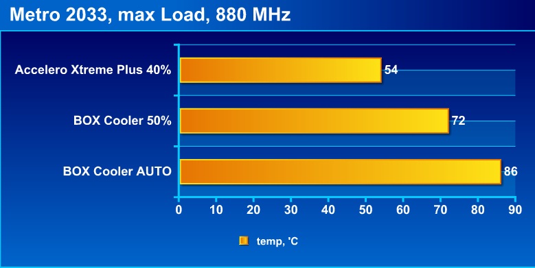

Metro 2033

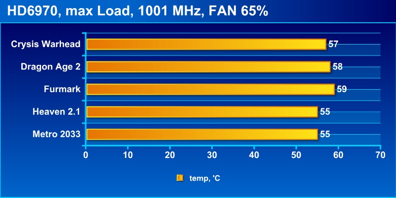

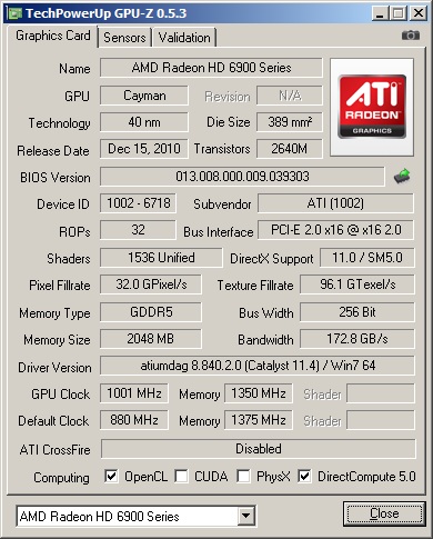

Максимални температури при 1001 MHz/ 1.281V
Ами… това е положението. По-сериозният дебит на вентилаторите при 65% няма как да не окаже влияние върху охлаждащите способности на Accelero Xtreme Plus, което е видно по отчетените температури. При някои от вас температурата може и да премине границата от 60С, но едва ли ще е с много. Факт е, че AXP е един доста сериозен охладител, който върши точно това, за което е създаден. Макар и ранна тестова бройка, използваната Radeon HD6970 съумя да постигне 1 GHz работна честота на ядрото, въпреки високото напрежение от 1.281V.
