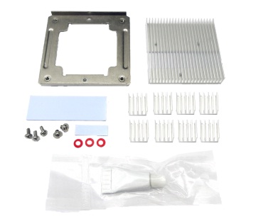

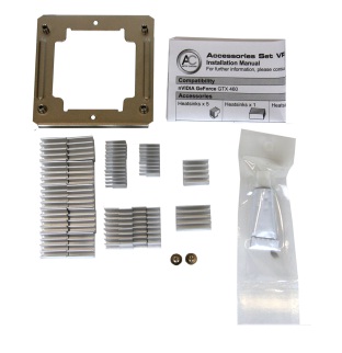

Вече споменах, че предишната версия на Accelero Xtreme Plus е била строго съобразена с графичния ускорител, за който се предлага. Така от Arctic са можели да предложат на своите клиенти съвместимост единствено със следните графични ускорители – GTX Pro (GTX260/270/280), HD5970, HD5870, като преди тях е имало модели и за HD4870 (X2). Закупувайки някой от тези варианти вие се обвързвате да ползвате охладителя само и единствено на тази видео платка. При AXP това вече е съобразено и новата версия Accelero Xtreme Plus вече се продава като много по-“универсално” ориентиран охладител, особено в сравнение с предшественика си. Тази съвместимост се постига чрез Accesories Set, които са общо 5 на брой (засега) и спомагат за създаване на съвместимост с доста по-голям набор от графични ускорители:
VR001 – AMD Radeon HD 6970, 6950, 6870, 5870, 5830, 4890, 4870, 4850, 4830, 3870, 3850; NVIDIA GTS 250, 9800GTX+, 9800GTX
VR002 – NVIDIA GTX 285, 280, 275, 260+, 260
VR003 – NVIDIA GTX 465, 470
VR004 – NVIDIA GTX 580, 570, 480
VR005 – NVIDIA 460, 560 Ti (вероятно и GTX 560)

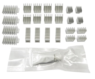

Всеки един от тези Accesories Set се предлага отделно от охладителя и може да бъде използван за прехвърляне на охладителя върху друга платка. Поради факта, че начина на захващане на охладителите при отделните графични платки е различно, някои от Set-овете се доставят със съответната задържаща планка. Също така във всеки комплект получавате и термолепило (до скоро от Arctic използваха термолепенки, но приложението им бе доста неефективно в някои случаи), с което трябва много да внимавате. С това лепило ще “захванете” всички тези малки радиатори, които са предназначени за схемите VRM, чиповете памет и каквото друго е нужно да бъде охлаждано допълнително чрез радиатор. Лепилото изисква време за да “стегне”, което време според Arctic е около 60 минути, но реално се искат около 24 часа за 100% ефективност.
Предполагам някои от вас ги интересува и какъв е процеса по сваляне на залепените радиатори, като отговора не е напълно еднозначен. Имайте предвид, че лепилото е доста сериозно и захващането е много стабилно. Ако възнамерявате да използвате охладителя и за в бъдеще или имате желанието да си запазите опцията за обратното поставяне на референтния охладител, вариантите са два – използване на по-малко количество лепило с цел не до там здраво захващане на радиаторите или използване на термолепенки за закрепване на радиаторите. В първия случай трябва да се действа доста внимателно, за да не се получи обратен ефект и да изгорите важен елемент на вашата карта. При втория случай ще трябва доста да си поиграете по ефективното закрепване на радиаторите върху VRM елементите. По време на тестовете с HD6970 и GTX480 ние също използвахме термолепенка, а това занятие се оказа повече от пипкаво. VRM-тата са много малки чипове, които не позволяват добро залепване към термолепенката, поради което ще трябва да импровизирате за допълнителен натиск върху самите радиатори на VRM с цел не само по-добър контакт, но и по-добра стабилност на захващането. За разлика от чиповете памет, при VRM нямате вариант за грешка, защото тези схеми не са създадени да работят без охлаждане.
Самата инсталация протича доста праволинейно и не би трябвало да имате съществени проблеми. Трябва да премахнете абсолютно всички елементи на референтният охладител, за да остане “гола” платка, готова за поставяне на новият охладител. Следвайки инструкциите трябва да залепите на съответните места (VRM, BGA памет) радиатори, като спазвайте точно вида на радиаторите. При някои комплекти ще ви останат определен брой допълнителни радиатори, които не са приложими за вашата карта (ами за някоя друга от поддържаните от този VR-сет). Изчакайте поне 2-3 часа за да хване достатъчно добре лепилото, след което сте готови да поставите и самият охладител върху платката. Внимателно го наместете така, че да не опира по радиаторите залепени около него, както и всякакви силови елементи, кондензатори и т.н. Центрирайки правилно охладителя, вече единствено ви остава да затегнете внимателно и четирите закрепящи болта (не забравяйте да поставите и изолиращите шайби). Преди това е добра идея да свържете кабела на трите вентилатора към конектора на платката (ако искате да управлявате перката чрез софтуерите за овърклок, или към приложеният MOLEX преходник (тогава обаче перките ще въртят с пълна мощност и 2000RPM).
