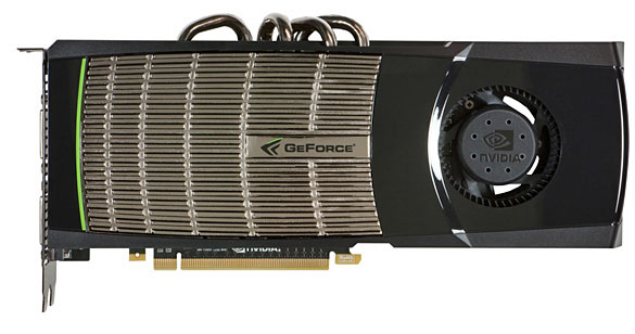

За проверката на възможностите на този охладител бе ясно, че няма да изберем платки, като например Radeon HD4650 или пък GeForce GT210. С идеята за 250W в главите ни, точно две карти веднага започнаха да се визуализират – некадърно охладената GeForce GTX480 и най-бързата едночипова платка на AMD – Radeon HD6970. И двете карти имат нужда от удържане на топлоотделянето, особено когато искаме да комбинираме понятия като “овърклок” и “тишина по време на работа”. GeForce GTX480 има особен проблем в тази насока. Това обаче не е учудващо, защото фабричното й охлаждане е достатъчно зле направено, за да не може да се справи с това ниво на отделена топлина. Не случайно от NVIDIA се отказват от топлинните тръби при изграждането на охладителите за GTX570/580/590 и залагат на разработката “vapor chamber”. Допълнително, NVIDIA признават, че наличието на топлинни тръби при този дизайн на охладителя пречи на въздушният поток. Така GTX480, споделяща същото ниво на консумация като GТХ580 e една осезаемо по-шумна платка, сравнена с наследника си. За щастие Accelero Xtreme Plus може да коригира този проблем.

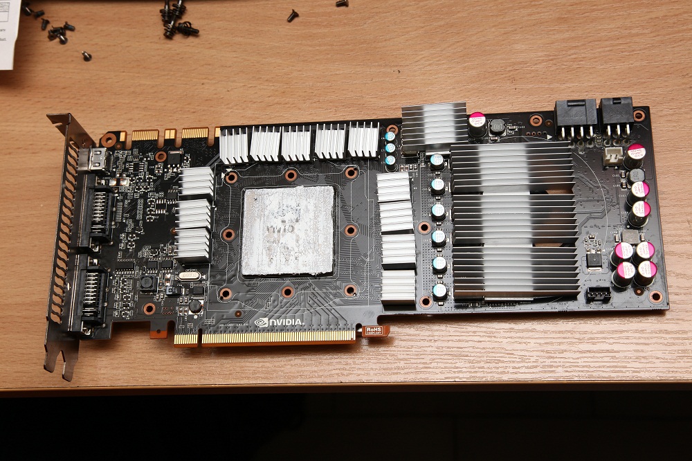

След сваляне на охладителя и пластината, която се грижи за VRM и паметите, платката е готова за инсталация. В комплект VR004 има нужната закрепваща планка, защото съвсем очаквано отворите на HD6970 и GTX480 не са на едно и също разстояние спрямо ядрото. Подмяната на планката става бързо и безболезнено, така че идва ред и на залепяне на радиаторите. В ръководството пише ясно и точно на кои места трябва да залепите съответно кои радиатори от VR-сета, така че едва ли ще се подведете. Не използвайте прекомерно количество термолепило, а по-скоро колкото е нужно за добър контакт. преди това е добре да зачистите BGA чиповете на паметта и VRM схемите за да подсигурите доброто захващане.

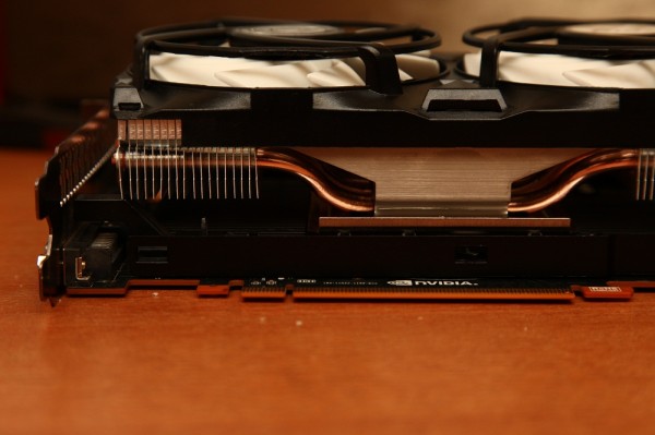

След като сте налепили всичко е време да поставите и самият охладител. Ако решите да използвате термолепенки се подсигурете да има добър контакт между чиповете памет и радиаторите и ако е необходимо подменете термолепенката. При VRM схемите е по-сложно, защото размерите им са нищожни и изисква малко повече внимание. Съблюдавайте правилната ориентация на VRM радиаторите, защото основата им е на “две нива” и е съобразена с височината на малките схеми. Алуминиевите радиатори не трябва да опират нито един елемент по платката без да има термолепенка между радиатора и чипа (т.е. “на голо”). При използване на термолепенка препоръчвам да поставите “буфер” между основния радиатор и спомагателните VRM радиатори така, че да се получи натиск върху VRM охладителите от страна на AXP. По този начин ще се подсигурите, че лепенката няма да “изпусне” инцидентно или че VRM радиатора няма да стои недостатъчно ефективно върху чипа.

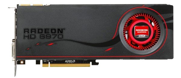

Radeon HD6970 е малко по-лесен за инсталация на AXP, макар че VRM чиповете и при него са почти миниатюрни. Самият AXP се предлага с планка, която е съвместима с HD6970, поради което в комплекта VR001 няма допълнителна задържаща планка. Единствено ще трябва да поставите спомагателните радиатори по начина и логиката, описана при инсталацията на GTX480. И тук е доста препоръчително, при използване на термолепенка, да обърнете специално внимание на натиска на VRM радиаторите върху самите VRM и стабилността на “монтажа”.

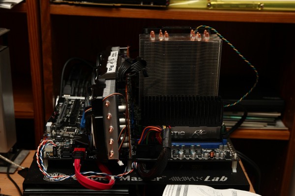

    Перфектно за единична 480, но за SLI три слота са малко неудобни.
  2. 2 grigorbg // 29.04.2011 в 08:36
    Според мен ако правиш SLI от две 480/580 карти правилното решение е вода на всичко…
    Въздушния охладител е много полезен за да “излекуваш” недодяланото стоково охлаждане на картите.
  3. 3 Mollov // 29.04.2011 в 10:06
    Много зависи от дънната платка… ако имаш само два PCIe, вероятно няма да стане, ама ако са три… между 1-вия и 3-тия слот има нужното място…
