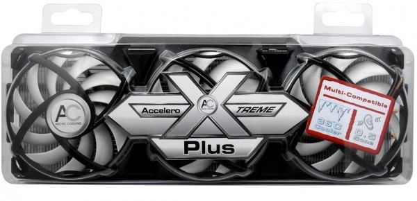

Със сигурност опаковката на охладителя няма да ви впечатли. Ако направим съпоставка с това как са опаковани (например) високият клас дънни платки или графични ускорители, по тази логика Accelero Xtreme Plus (AXP) трябва да е някакъв VGA охладител за нисък клас платки. Това обаче далеч не е така, защото всъщност AXP e един от най-добрите (а може би и най-добрият) “графични” охладители, намиращи се в продажба към момента. Характеристиките на охладителя и дизайна му може би изначално подсказват за сериозните му възможности да се справя с отделената от най-горещите VGA топлина.

Това е опаковката, с която идва AXP:

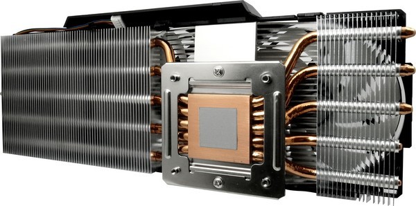

Самият Accelero Xtreme Plus е изграден от няколко елемента – основен радиатор, към който и става закрепянето към графичния ускорител посредством съответната планка. Основният радиатор е доста сериозна част от охладителя и спомага за допълнително повишаване на охлаждащите способности т.е. не се разчита само на топлинните тръби. Освен основният елемент имаме и два допълнителни радиатора, като връзката с тях става посредством пет топлинни тръби. Броят на ребрата на допълнителните радиатори е 84, като поради ориентацията на графичното ядро в “предната” част на PCB-то, логично размерите на допълнителните радиатори не са еднакви.

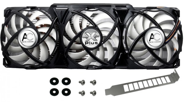

От компанията предварително са нанесли Arctic MX4 за максимална ефективност при контакт-а между медното ядро на охладителя и графичния чип. За закрепване към PCB-то на видеокартата, единствено се иска да затегнете четирите приложени болта към окомплектовката на AXP към задържащата планка. А колкото до това, какво точно получавате със самият охладител, това са именно тези закрепващи болтове, изолиращи шайби, закрепваща планка (която става за AMD Radeon серията, както и GF 9800) и (според мен) безсмислена планка за задният панел на кутията.
Сега единствено ви трябва и съвместимият с вашата карта VR-сет и сте готови за инсталация.
