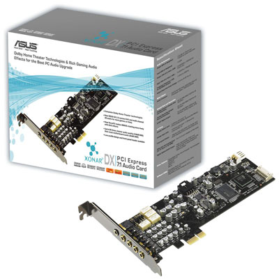

Затова решението на този минус беше външна звукова карта. За дъно от такъв клас прегледах моделите до 150лв., и се спрях на:
ASUS Xonar DX

Разликата в звука с тази карта беше огромен, доста по отчетлив звук и бас, дори и при намален звук чистота и отчетливостта на звука прави озвучението доста ясно и силно. Спрямо външното аудио на Crosshair III звукът е доста по-качествен в CyberLink PowerDVD, независимо от профила на звука в плейъра. При ползване на слушалки звука надминава Creative-а (става дума за звуковата карта на Crosshair III) сериозно, заради Dolby Headphone. Той може да прави виртуален 5.1 и да избирате колко отблизо искате да чувате озвучението (в профили). При игри картата се справи също добре, единственото нещо което трябва да направите преди да стартирате играта е да зададете профила “Game”. Профила прави звука доста по-остър за сметка на баса, което при игри особено шутъри помага доста. Тестовете на звука с игра ги правих на CS Source, класически шутър, който мисля, че никога няма да остарее. Още при стартирането на PC-то със звуковата карта забелязах, че при зареждане на Windows-а има “пукане”, установих, че това “пукане” го има и при изключване на Windows-а. След търсене на проблема установих, че той идва от драйверите на ASUS и това не е нещо проблемно, от което трябва да се притеснявате. По-горе написах, че звука в игрите е “добър”, не отличен, направих това с цел, нямам необходимата апаратура, за да кажа коя с коя карта с колко по-добра е. Creative-а е известен със своето хардуерно ускорение в игри. На простичък български език това значи, че разтоварва изцяло процесора от преработването на звука. От това се забелязва вдигане на кадрите в игри, с колко вече зависи от различните карти (не си мислете само за някакви безумни цифри, 10 кадъра нагоре мисля, че е един от най-добрите случай). При звуковите карти на ASUS процесора не се разтоварва изцяло от преработката на звука, затова в интернет пространството се е приела следната идея: “Creative = игри, ASUS = слушане на музика (професионално)”. Не приемайте последните ми думи за даденост, защото за написването на тази информация почетох информация в интернет и обмених няколко думи с хора които разбират в тези насоки.
Единственото сигурно за мен е, че не мога да изтърпя звуковата карта на Realtek.
*Ще отбележа още от тук един проблем на дъното, защото той е частично свързан със звуковата карта. При слагането и не можах да стартирам въобще PC-то. След 5 минути ровене из настройките открих проблема, и той се нарича PCI Frequency. Този проблем засяга най-вече нас клокърите, които открай време сме свикнали да задаваме PCI Frequency на 101, защото на времето то доста обичаше да играе. Тук се изисква да се остави на 100, защото иначе звуковата карта въобще не отлепя. Потърсих малко информация и за това, оказа се че не е нещо фрапиращо и доста често се случва при някои звукови карти.

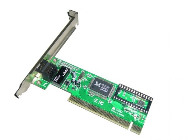

Не мога да разбера защо ASUS са решили да сложат Intel-ска LAN карта в такава хубава скъпа AMD система. Нещата леко ми намирисват отново на “монополизъм”, но няма да засягам тази тема, защото ще събудим някои заспали зверове :D . От думите ми досега явно сте се сетили, че нещата тук няма да са хич “цветущи” и това е точно така. Не знам какви са спецификациите на този “Intel” чип, нито биха ме интересували след като при натоварване на интернета дъното почва да бие сини екрани. Специално отидох на страницата на Intel (която никога не бях отварял) за да изтегля последните драйвeри за LAN картата, но ефект нямаше. Сега ще обясня и точно какво наричам “натоварване” на интернета за тези сини екрани. При играене на CS Source и говорене по Skype, компютъра забива със син екран дори и по Default. В съпорта на ASUS намерих хора които имат проблеми с още доста игри и една от тях е глобално известната игра World of WarCraft. Определено на никой притежател на дъното и в момента това не му се понравя добре, защото дори само да сърфираш дава сини екрани. Лично аз го изпитах с отварянето на сайта www.youtube.com.
Решението на този проблем беше ето това:
Да, една простичка Lan карта за 10лв… Специално аз се спрях на Realtek-а, защото по-горе когато говорих за звука леко “оплюх” името на марката така да се каже, а определено това не е лоша марка, затова тук използвах Realtek. След слагането на картата тези невероятни сини екрани от нищото изчезнаха. Овърклокването стана значително по-лесно.
