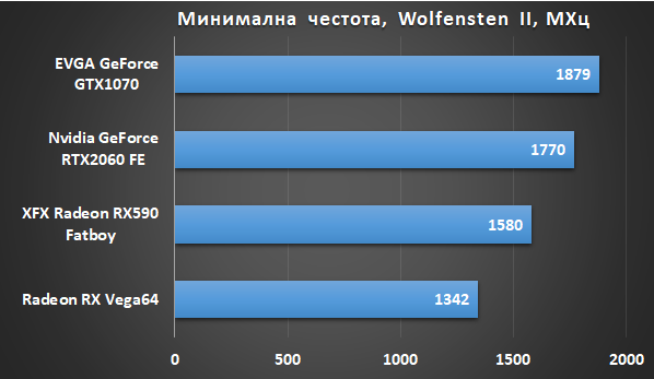

Съответно от температурата и охлаждането зависи и реалната работна честота на адаптерите, която може да видите в дадената диаграма. За съжаление турбинното охлаждане на Vega64 води до доста по-ниска честота от турбо честотата й, което води и до по-ниска производителност. Нереферентните варианти би следвало да предлагат примерно до 10% по-добра производителност, благодарение на по-доброто си охлаждане. На този фон RTX2060 демонстрира по-висока производителност от заявената турбо честота, което е типичната ситуация при адаптерите на NVidia, но все пак изостава с над 100 МХц от GeForce GTX1070 с охлаждането на EVGA.

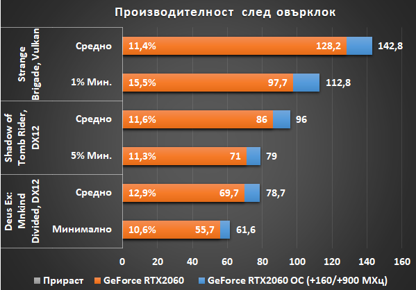

И накрая бърз тест на ползата от овърклока в 3 игри. При 10,6 до 15,5% прираст и средна стойност от около 12%, за първи път от доста време ми попада графична карта, която да демонстрира някакъв смисъл от овърклокването си. Вярно е че 12% са точно над ръба на потребителския усет, но на фона на често демонстрираните 7-8% пак е нещо. За съжаление изглежда че отдавна са минали дните в които можехме да се радваме на 20% и повече прираст при добре направен овърклок.

    @qn – не мисля че номера със 75% ТДП ще мине, щото картата повечето време опира в ТДП лимита си или е много близко до него. Виж при овърклока как въпреки че клока на ядрото е около 10%, на места вдига 16%… колкото е вдигнато ТДП-то.

    @xcmn – това устойчивата ти честота под товар ли е? Щото при мен на дефолт устойчивата е около 1770 МХц, т.е. реално си си даунклокнал картата?

    де да беше 1770, но пада до 1725-1755 и на под 0.975 волт!! в RB6, а с ограничен топлопакет се върти около 1575-1605 на 0.850 волта. изобщо мизерна работа очаквах поне 2000 да ги кове от раз на 1 волт и да се приключва, а то се мърда постоянно за да угоди на топлопакета. тези технократи искат всичко да отговаря на някакви директиви, не могат ли да му пуснат 250 вата като хората.
