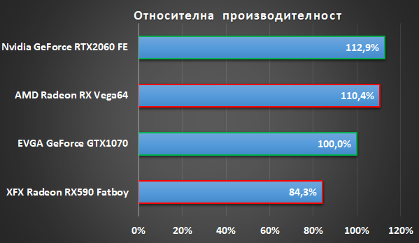

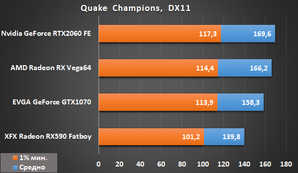

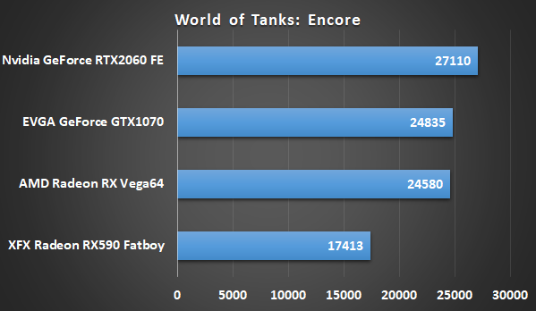

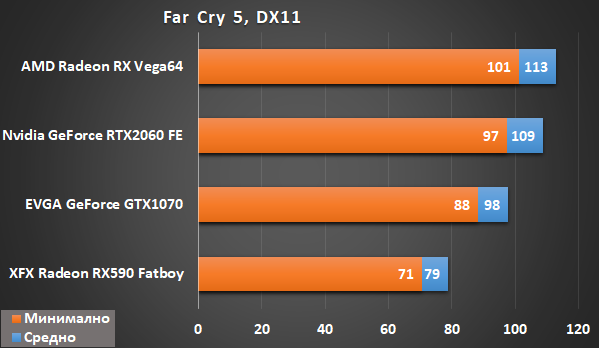

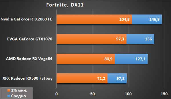

В DX11 нещата се обръщат в полза на представителите на Nvidia като Vega64 успява да спечели с минимална преднина единствено във Far Cry 5 и да завърши много близко в Quake Champions. Във всички останали случаи лидер е GeForce RTX2060 FE, a Vega64 често се оказва дори зад GeForce GTX1070. В същото време Turing архитектурата продължава да демонстрира предимството си пред Pascal, но този път в малко по-умерени граници – между 7 и 19% със средна стойност около 11%. Последен отново завършва Radeon RX590.
Средно във всички игри на чело излиза GeForce RTX2060 Founders Edition, която побеждава с минималните 2% Vega64 и осигурява около 13% по-добра производителност от фабрично овърклокнатата EVGA GeForce GTX1070. Отчитайки тези 6% повишаване в честотата, разликата спрямо стандартната GTX1070 би следвало да възлезе на около 20%. И накрая XFX Radeon RX590 Fatboy завършва на 16% зад GTX1070 или RTX2060 e с 34% по-бърза от него. Ако използваме тази база и сравним с оригиналното ревю на адаптера на АМД, то излиза че прирастът между GeForce RTX2060 и GeForce GTX1060  е над 50%, което е дори повече от типичното за смяна на генерациите без смяна на техпроцеса. Но това е ако отчетем RTX2060 като наследник на GTX1060.
