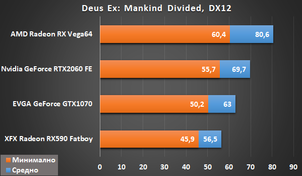

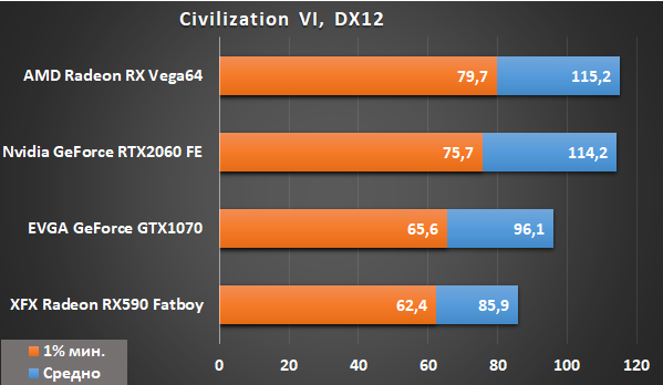

Този път реших да разделя резултатите според API – от една страна новите, прогресивни DX12/Vulkan и от друга традиционния DX11. Така че да започнем с първата група.
Тук лидер е AMD Radeon RX Vega64, който заема първо място във всички тествани игри. Новият представител на Nvidia обаче не се дава съвсем без бой, като изравнява резултата в Shadow of Tomb Rider и завършва много близко до лидера в Civilization VI и Strange Brigade. Това нагледно демонстрира предимството на новата архитектура Turing пред по-старият си събрат – RTX2060 има същия брой АЛУ и текстурни блокове, но 25% по-малко ROP-ове и геометрични клъстери, като при това работи и на около 100 МХц по-ниска честота в реални условия. В същото време новият графичен адаптер завършва постоянно пред по-стария си събрат, като разликата достига до впечатляващите 27% във Wolfenstein II, a типично е между 10 и 19%, с изключение на Forza Horizont 4 Demo, къде изненадващо показва 5% предимство. Средно в DX12 игрите разликата е около 15%. При това използваният представител на GTX1070 серията разполага с 90 МХц фабричен овърклок или около 6%.
И накрая, логично, аутсайдера е Radeon RX590 във фабрично клокнатата версия XFX Fatboy. Но предвид разположението му в съвсем различен ценови клас може да се каже, че представянето му всъщност е доста добро.
