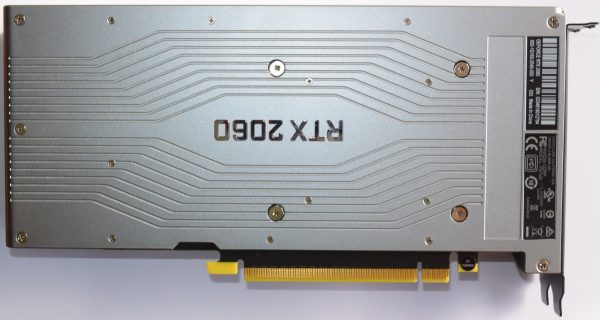

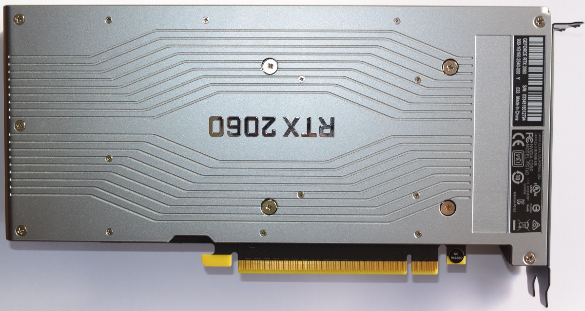

Преди това, обаче, да кажем няколко думи за конкретният представител. Малко изненадващо, но този път получихме на разположение точно версията Founders Edition директно от Nvidia, предвид че бяхме оставени да разчитаме на партньорите на компанията за достъп до нейните модели през последните няколко цикъла на анонси. Съобразно новата естетика на фирмата, и този модел използва охладител с два вентилатора, вместо стандартните доскоро „турбинни“ охладители. Охлаждането е издържано в същата гама от сребристо и черно и трябва да призная, че на живо графичният адаптер изглежда впечатляващо. Охладителят е двуслотов и относително компактен, на фона на „чудовищните“ модели RTX2080/2080Ti , които имахме възможност да тестваме досега. В същото време изработката изглежда доста сериозна и картата има порядъчно масивен вид.
Ако трябва да се посочи някакъв недостатък, то това евентуално е фактът, че вентилаторите работят постоянно по време на работа, а не се изключват при липса на натоварване, както става популярно при моделите от останалите производители. Това обаче не е обезателно недостатък, тъй като при 32% от максималната си скорост те остават практически безшумни, а се елиминира възможността за създаване на горещи точки в картата при липса на въздушен поток. За съжаление обаче под продължително натоварване (Wolfenstein II: NC) картата достигна относително високите 79o C, макар че 56% скорост на вентилаторите означаваше, че все още нивото на шум е изключително ниско и може да различите шума само, ако се доближите плътно до кутията. По лични впечатления вентилаторите са с ниско ниво на шум до около 70%, ако и да започват да се различават на фона на останалата система, като при 100% звукът започва да става неприятен, с особен високочестотен спектър.
