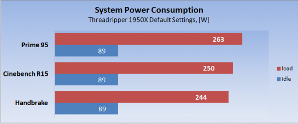

Този въпрос е особено важен, защото дава отговор на въпроса, какво охлаждане е необходимо, за да работи нормално една система и същевременно да е достатъчно тиха. Съвсем в реда на нещата, системите с по-висока консумация да изискват по-ефективни и съответно по-скъпи охлаждания, от тези с по-ниска. При AMD Treadripper, консумацията е доста висока, като охладителите трябва да могат да се справят с TDP=180W. Нашата система беше окомплектована с топ моделът NOCTUA – NH-U14S TR4-SP3, който е снабден с един изключително тих 150 mm вентилатор. Така, че забележки относно шума няма никакви – по-тихо въздушно охлаждане от този модел NOCTUA, на пазара, не може да се купи, а знаем че тази марка се слави с най-тихите и ефективни решения при въздушните охлаждания. Същевременно температурата на процесора, лсед два часа Prime95, не надхвърли 67C, което е един чудесен резултат, при положение че стайната температура беше около 25-26C.
Както може да се види от горната диаграма, само при пълно натоварване на Threadripper 1950X, той достига консумация съизмерима с неговото TDP. При реални приложения тя е по-ниска. Това е обща консумация на системата, като измерването е направено директно от контакта на захранващата мрежа и не са отчетени загубите в самото захранване (ефективността).
