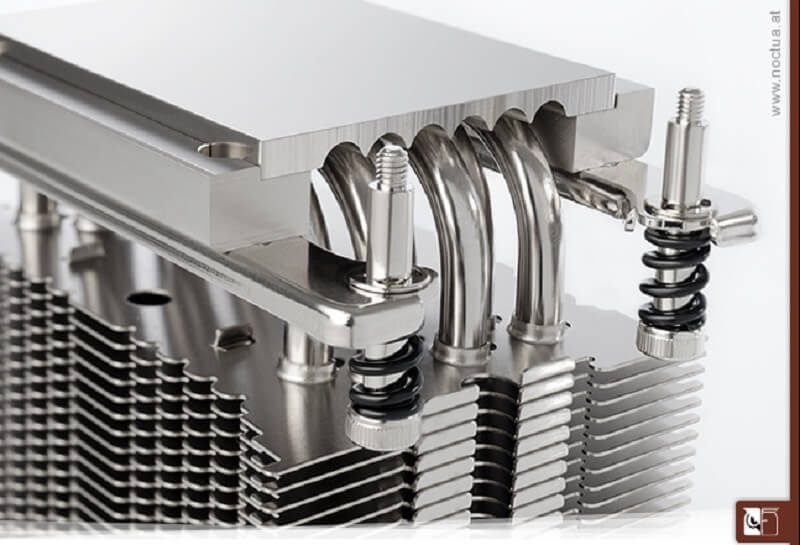

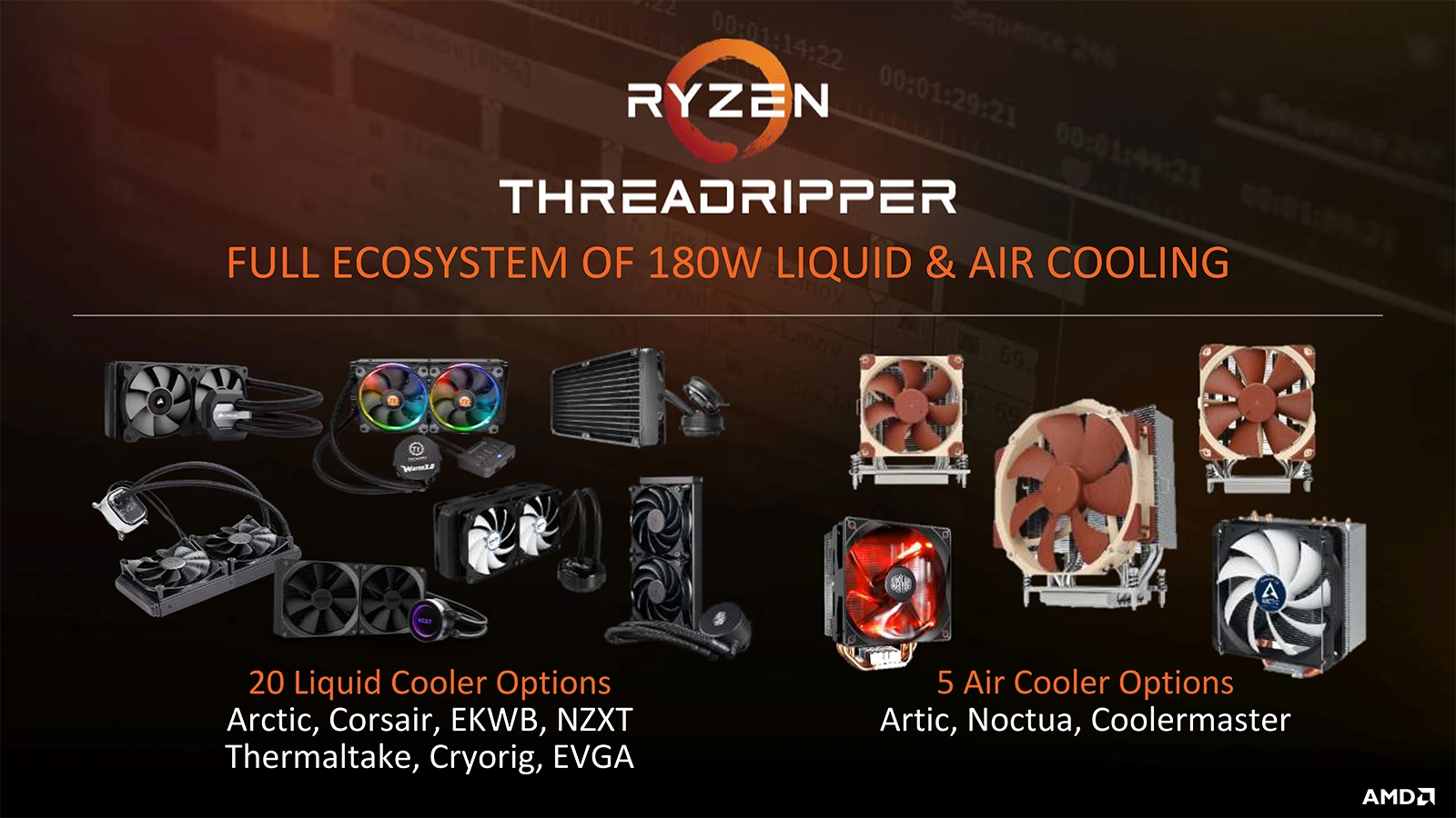

За цокъл TR4 се налага да се използват охладители, които са специално конструирани за него или сървърният му събрат SP3. Разбира се, не е препоръчително да се използват сървърни охлаждания, защото после ще ви се наложи да работите и с шлемофони.

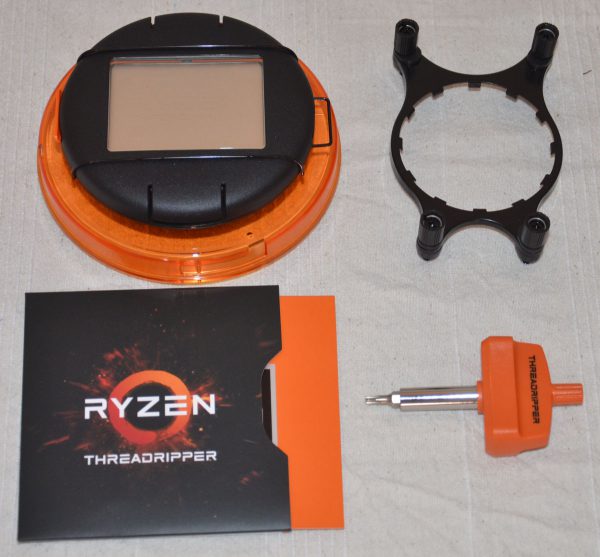

Охлаждащата площ на процесора е огромна и няма как да се пригоди никой от съществуващите въздушни модели за Threadripper. Затова не се и предлагат монтажни китове към известните модели. Единствено правят изключение AIO водните охлаждания, ОЕМ производство на Asetek, за които в комплекта към процесора се предлага и закрепваща планка.
Освен голямата контактна площ, Threadripper има много високо TDP – 180W, което не е по силите на голяма част от популярните въздушни охлаждания. За момента NOCTUA предлага възможно най-добрите въздушни охладители за TR4, но трябва да се има предвид, че с топ моделът им може да имате проблеми със съвместимостта с някой модел X399 дънна платка, каквато е например ASRock Taichi X399, при която, ако се постави топ моделът Noctua NH-U14S TR4-SP3, то първият PCI Express x16 слот става неизползваем. Също така, при използване на такъв тип охлаждане е добре да се използват и модули памет с нормална височина. Определено, най-безпроблемни откъм съвместимост са водните охлаждания.
