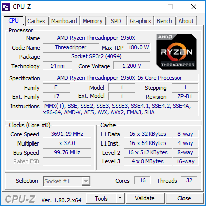

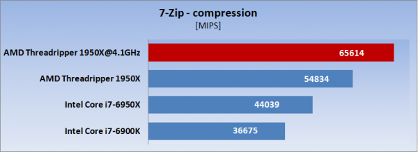

И да си дойдем на думата. Поглеждайки към спецификациите на AMD Ryzen Threadripper 1950X, виждаме солидната стойност на TDP, която е обозначена на 180W. Наистина сериозно TDP, но при наличие на два кристала Zeppelin, изглежда напълно логично. Овърклок на такова „животно”, не е никак лесно начинание, защото налага необходимостта да имате правилните компоненти – дънна платка, захранване и охлаждане. Първите две са напълно осъществими, но последното е много сериозен проблем. Практически, процесорът под товар работи на 3.7GHz, независимо, какво е написано в спецификациите му. При това положение, овърклок по-нисък от 3.9 GHz – 4GHz е напълно безсмислено начинание, защото турбо буста, който губите, може да ви донесе по-добра производителност при определени ситуации. Той достига до 4.2GHz, благодарение на XFR технологията, която добавя още 200 MHz отгоре.
При щатен режим, захранващото напрежение на Threadripper 1950X не е с някаква фиксирана стойност, а се променя в зависимост от моментното натоварване, температура и консумация. При натоварване обикновено е около 1.2V. Софтуерът на AMD – Ryzen Master отчита 1.125V

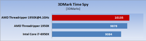

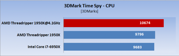

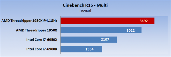

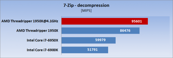

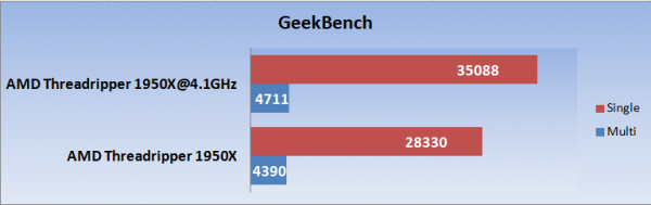

Знаем, че напрежението участва с квадрата си във формулата за мощност, което на практика означава, че малки негови изменения, водят до значителни промени на консумацията. За да се атакуват 4.1 GHz (като ще е гарга, поне да е рошава), от опита с Ryzen 7 знаем, че ни е необходимо минимум напрежение около 1.4V. Все пак при Threadripper, кристалите Zeppelin са подбрани и последна ревизия, което дава леко предимство. Нашият тестов Treadripper 1950X (който по същество беше стандартна търговска бройка), с лекота достигна 4.1 GHz.
За целта се наложи да се увеличи напрежението му до 1.395V. До тук всичко добре, но сериозните проблеми тепърва започнаха. При този овърклок, няма въздушен охладител, който да успее да охлади този процесор. За охлаждане използвах топ моделът на NOCTUA – NH-U14S TR4-SP3, който е може би най-добрият въздушен охладител на пазара за TR4 платформата. Въпреки че в спецификациите на охладителя изрично пише, че има ограничен овърклок потенциал, реших все пак да пробвам с него. За жалост резултат беше плачевен и разбрах, че от NOCTUA неслучайно са написали тази забележка. При стартиране на Prime95, температурата започваше от 73-75C и стремглаво нарастваше – за броени секунди достигаше 87.5C и заковаваше на нея. Това беше така, защото започваха да тротват ядрата. Консумацията на електроенергия, измерена от контакта (преди да стигне 87.5C) удряше 510W. След като влезеше в режим на тротлинг, в рамките на няколко минути, консумацията на системата плавно намаляваше до около 300W.
Седващата проба беше с AIO NZXT X41 понеже имах под ръка точно това фабрично водно охлаждане на Asetek, а в комплекта на Tredripper е включена планка, именно за тези модели охлаждания. Не бях оптимист за резултата, но честно казано, не очакваш, че за кратко време, водата на това водно ще стане на гореща супа. В крайна сметка се наложи да го изключа принудително, за да не се взриви, защото и помпата започна да издава някакви странни звуци.
Изводът е, че ако гоните максимален овърклок на Treadripper 1950X (а то друг не си струва), ви трябва задължително хубаво водно охлаждане, Може и с AIO, но с някакъв по-сериозен модел – вече има на пазара модели с тройни радиатори, които са в състояние да се справят със задачата.
А ето как се представя овърклокнат Treadripper 1950X на 4.1GHz
