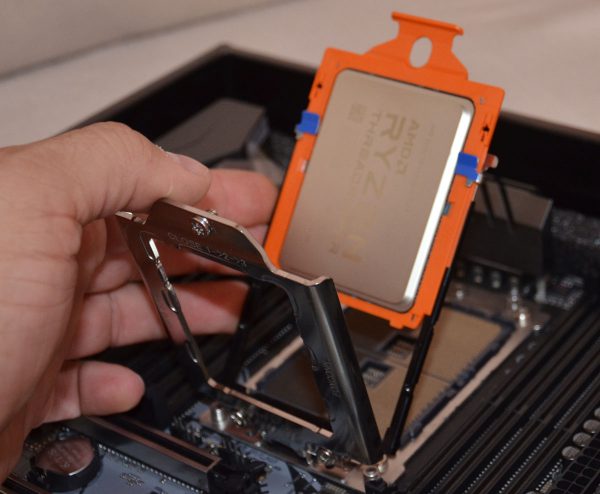

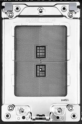

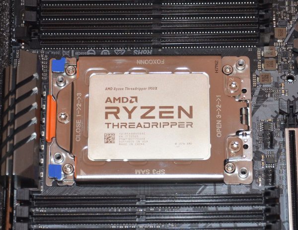

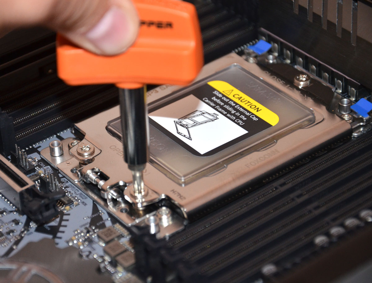

Както вече споменах, а и видно от изображенията, AMD Ryzen Threadripper си е огромен процесор. Това налага използването и на нов цокъл. При положение че Threadripper е базиран на сървърните процесори Epyc, е повече от логично да се използва и близък до него цокъл. При Threadripper цокълът се нарича TR4 (съкратено от Threadripper 4) или познат още като Socket SP3r2. Физически е идентичен, но не и съвместим, със сървърният цокъл Socket SP3.
Socket TR4 има 4094 контакта, което е доста повече от LGA 2066 на Intel, с който са оборудвани техните X299 дънни платки. Това е и първият цокъл на AMD, предназначен за настолни процесори, който не е познатият ни тип PGA (Pin Grid Array), а LGA (Land Grid Array).

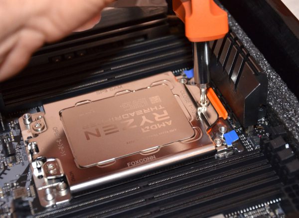

AMD Ryzen Threadripper използва уникален процес на монтаж, който е по-безопасен от стандартния – базиран на лостов механизъм за блокиране на процесора в цокъла.

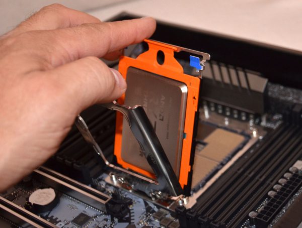

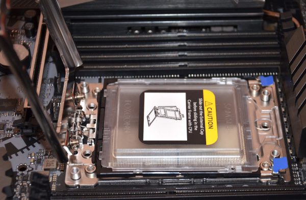

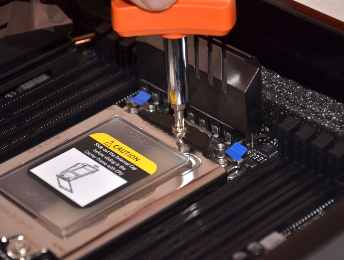

Threadripper пристига с фабрично монтирана пластична рамка, заедно с която се поставя в цокъл TR4. Преди да го монтирате, трябва да отвиете 3 винта в определена последователност с отвертка тип „торкс” – в комплекта на процесора има такава. Да отворите рамката на цокъла и да издърпате пластмасовият предпазител. След това да поставите процесора в рамката, да го затворите и да завиете винтовете. Процесът е изключително лесно, просто трябва да следвате печатната инструкция.
