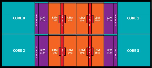

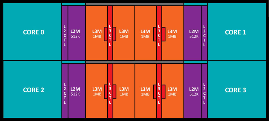

CCX модул
Този кристал съдържа два четириядрени CPU модула (CCX), както и двуканален DDR4 контролер, PCI Express 3.0 контролер и SATA контролер. Връзката между двата модула се осъществява през новият скоростен, нисколатентен интерфейс Infinity Fabric, който е наследник на познатият ни HyperTransport. Кристалът Zeppelin ни е добре познат от фамилията процесори Ryzen 7/5/3, които използват такъв. Ако сте пропуснали подробностти около архитектурата Zen, може да прочетете ревюто на колегата Димитър Чизмаров относно Ryzen 7 1800X .

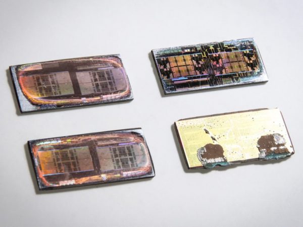

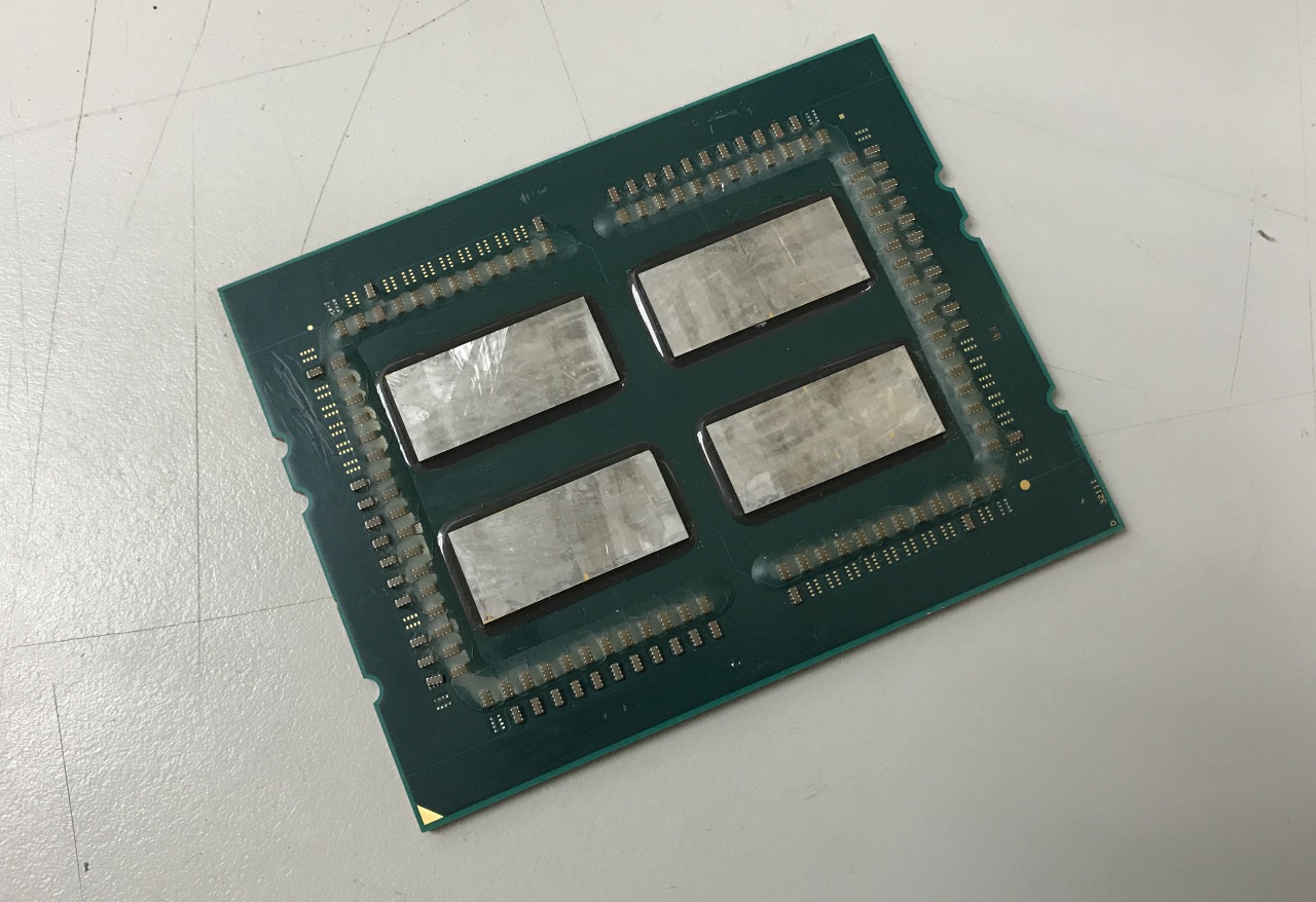

На практика, това означава, че са необходими само два кристала Zeppelin. Всъщност под капачката на Threadripper, по подобие на EPYC, има 4 кристала Zeppelin. Съвсем логично, всеки ще си зададе въпроса – какви са останалите два кристала?
Механично те са необходими, за да може да се разпредели равномерно натиска на охладителя върху тях, но няма никаква здрава логика, която да допусне, че това са напълно функциониращи кристали. В мрежата се появиха множество спекулации, че тези два кристала са фалшиви, тоест някакви пластини със същите размери. От AMD обаче официално обявиха, че това наистина са Zeppelin кристали, които са деактивирани, а известният немски овърклокър Der8auer, даже го показа на практика, чрез отстраняване на капачката на Threadripper.
Това обаче означава, че в някакъв бъдещ момент не е изключено да видим и 32 ядрен Treadripper. Засега, обаче, това са само предположения.
За тези, които виждат в наличието на четири кристала Zeppelin под капачката на Ryzen Threadripper някаква тайна надежда за „отключване” на останалите два кристала, бързам да ги разочаровам. Според информация от „кухнята”, това са дефектни пластини, които не са годни да се използват, за който и да е модел Ryzen. От друга страна, шансът да има толкова голямо търсене на Threadripper, че на AMD да се наложи да монтира здрави кристали на тяхно място, също клони към нула.

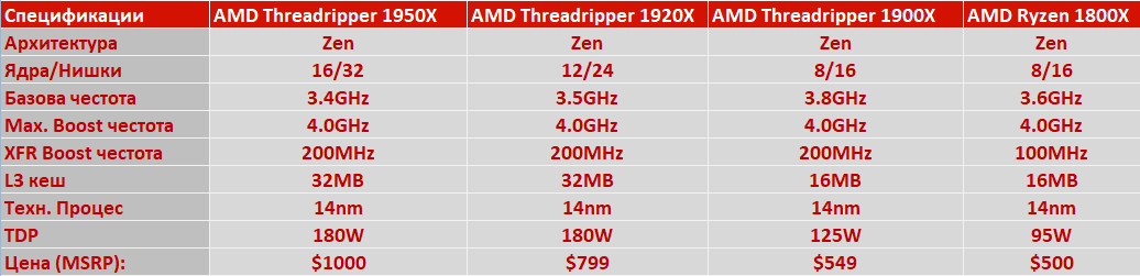

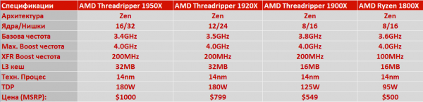

В следващата таблица са показани характеристиките на линията Threadripper.

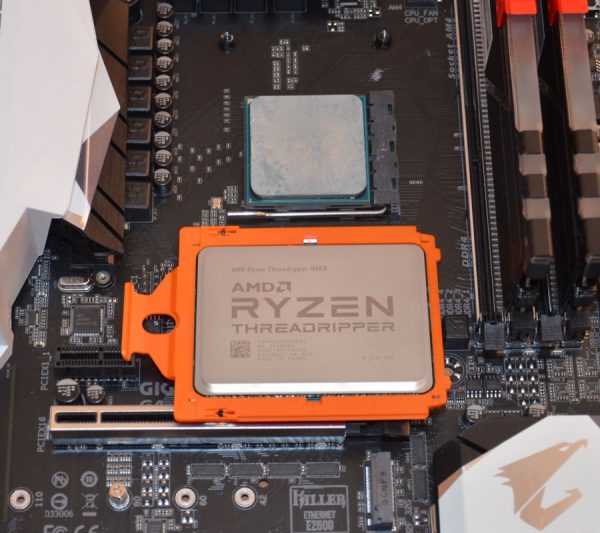

Съвсем резонно, размерът на Treadripper е като на Epyc и предвид необходимостта от повече пинове, той е пакетиран в цокъл AMD TR4 (съкратено от Threadripper 4). Размерите му са внушителни и изглежда огромен на фона на моделите AM4 Ryzen.
За момента линията AMD Ryzen Threadriper се състои от три модела – Threadripper 1950X е флагманът при AMD HEDT и разполага с 16 ядра (32 нишки). Threadripper 1920X предлага 12 ядра и 24 нишки, а Threadripper 1900X, който по подобие на Ryzen 7 фамилията (приликата е само по някои характеристики, но не и при реализацията), разполага с 8 ядра и 16 нишки.
