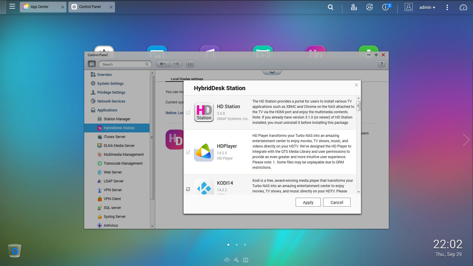

Въпреки, че QNAP HS-251+ разполага с HDMI интерфейс и възможност за свързване към външен екран, то тази функционалност по подразбиране не е активна и се нуждае от инициализация, за да може да бъде използвана. Става дума за нуждата да се инсталира малко допълнителен софтуер и по-точно така наречения HybridDesk Station. Това е основният софтуер за активирането на външния видео изход, от там нататък имате избор за инсталирането на редица допълнителни приложения, които са оптимизирани за използване през външен екран като телевизор например.

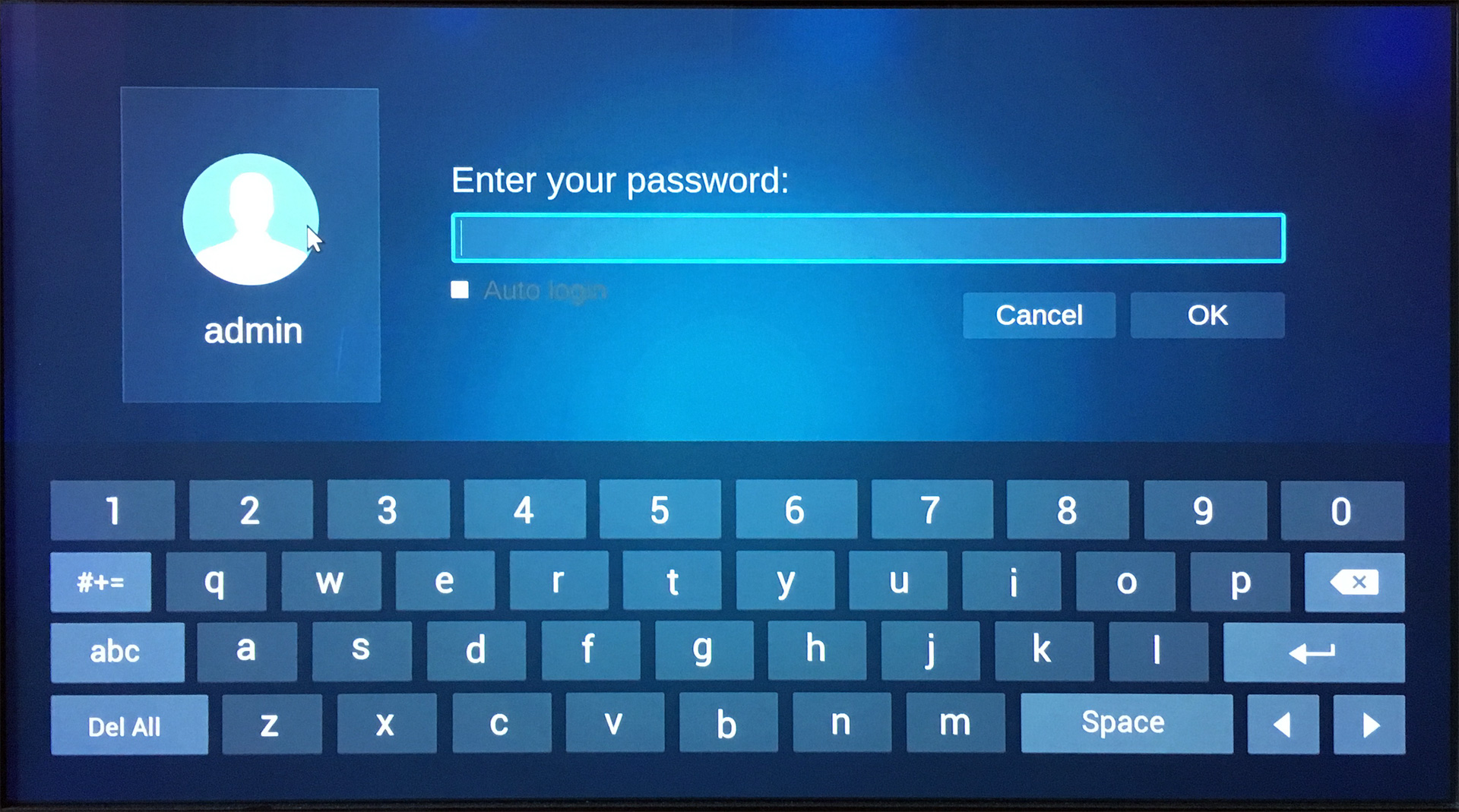

След инсталацията на HybridDesk Station можете да свържете екран посредством HDMI интерфейса към NAS устройството (преди това ще виждате само черен екран). Ще ви посрещне логин прозорец, където можете да изберете потребител и трябва да въведете парола за него (има авто логин опция за автоматично последващо влизане със съответния потребител). Тук няма проблем да използвате както само включеното в комплекта инфрачервено дистанционно управление в комбинация с виртуалната клавиатура на екрана, така и клавиатура и/или мишка ако сте свързали такива към NAS устройството.

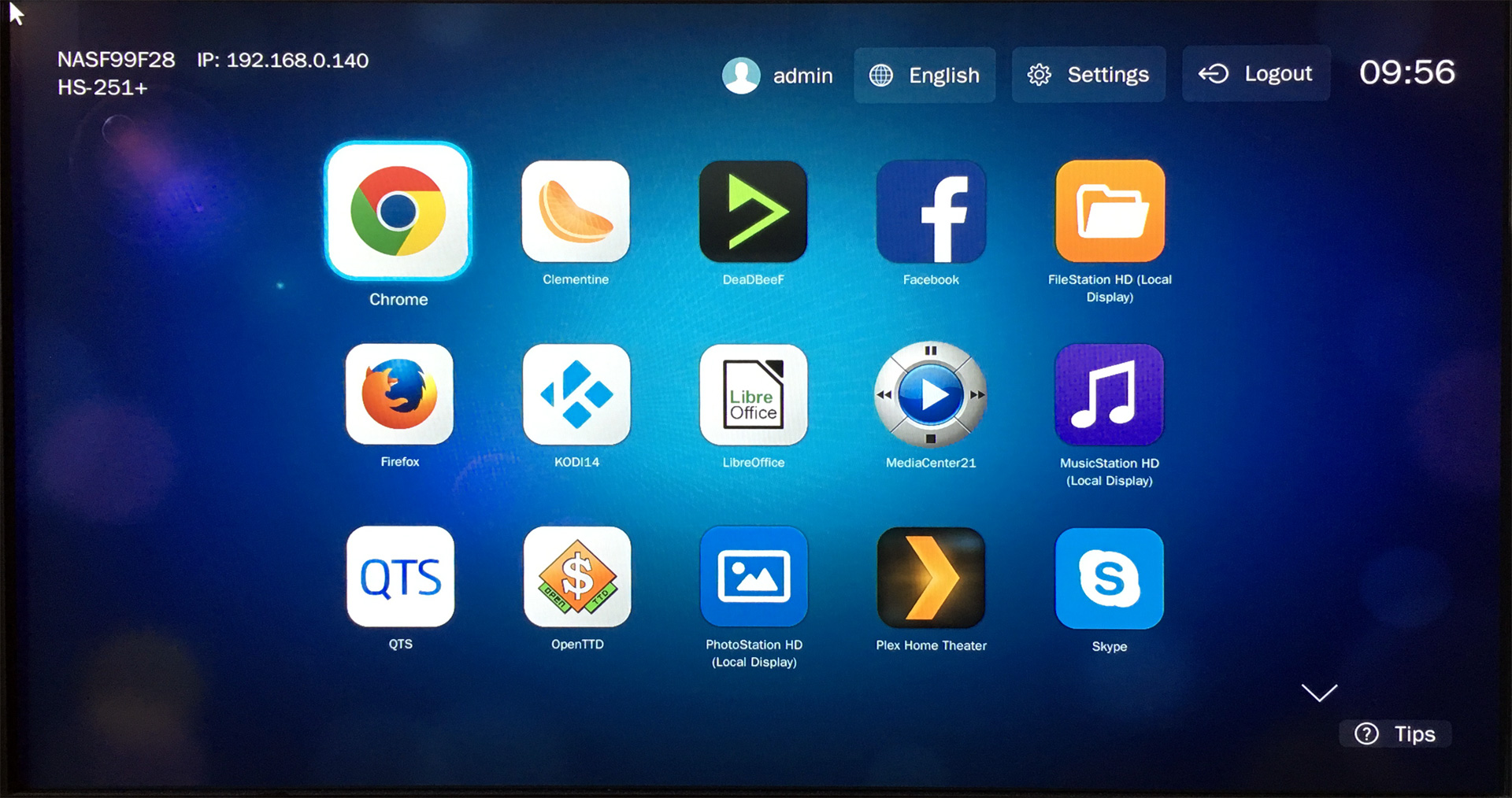

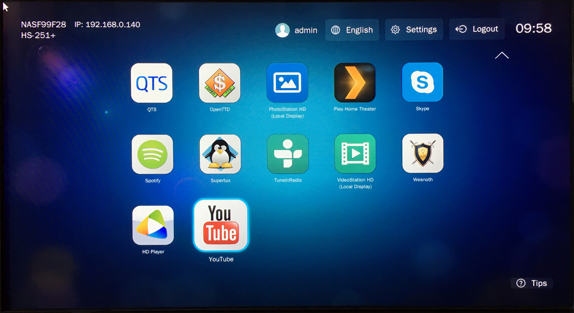

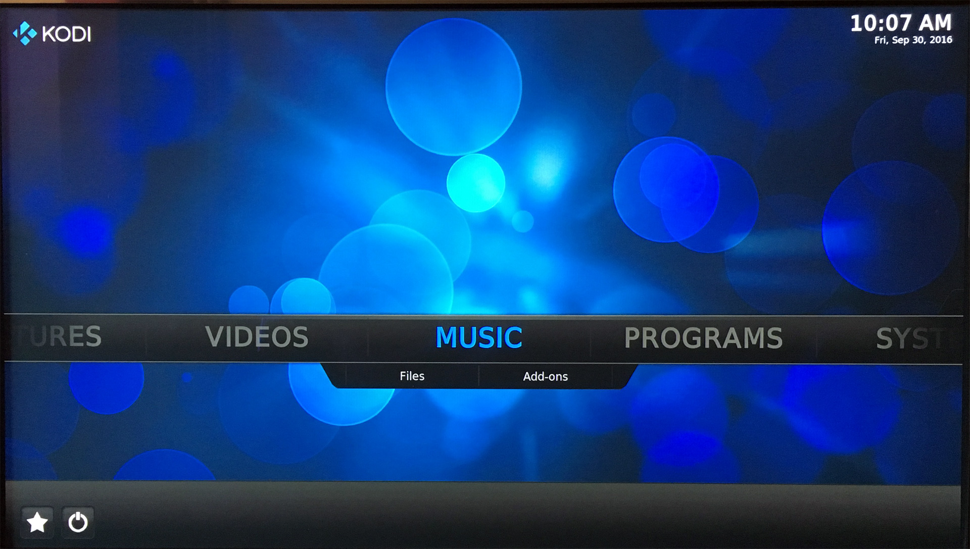

Ето как изглежда и пълния набор от приложения, които са налични за използване от NAS устройството в комбинация с външен монитор. Както вече стана дума, за да може да ползвате пълните възможности на повечето от тези приложения е най-добре да добавите и клавиатура и мишка.
qnap53
qnap54

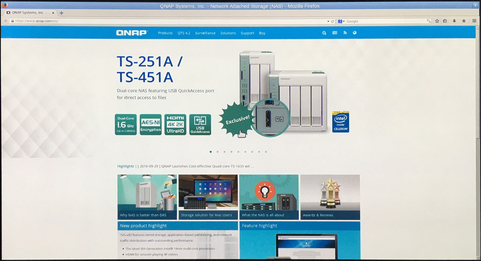

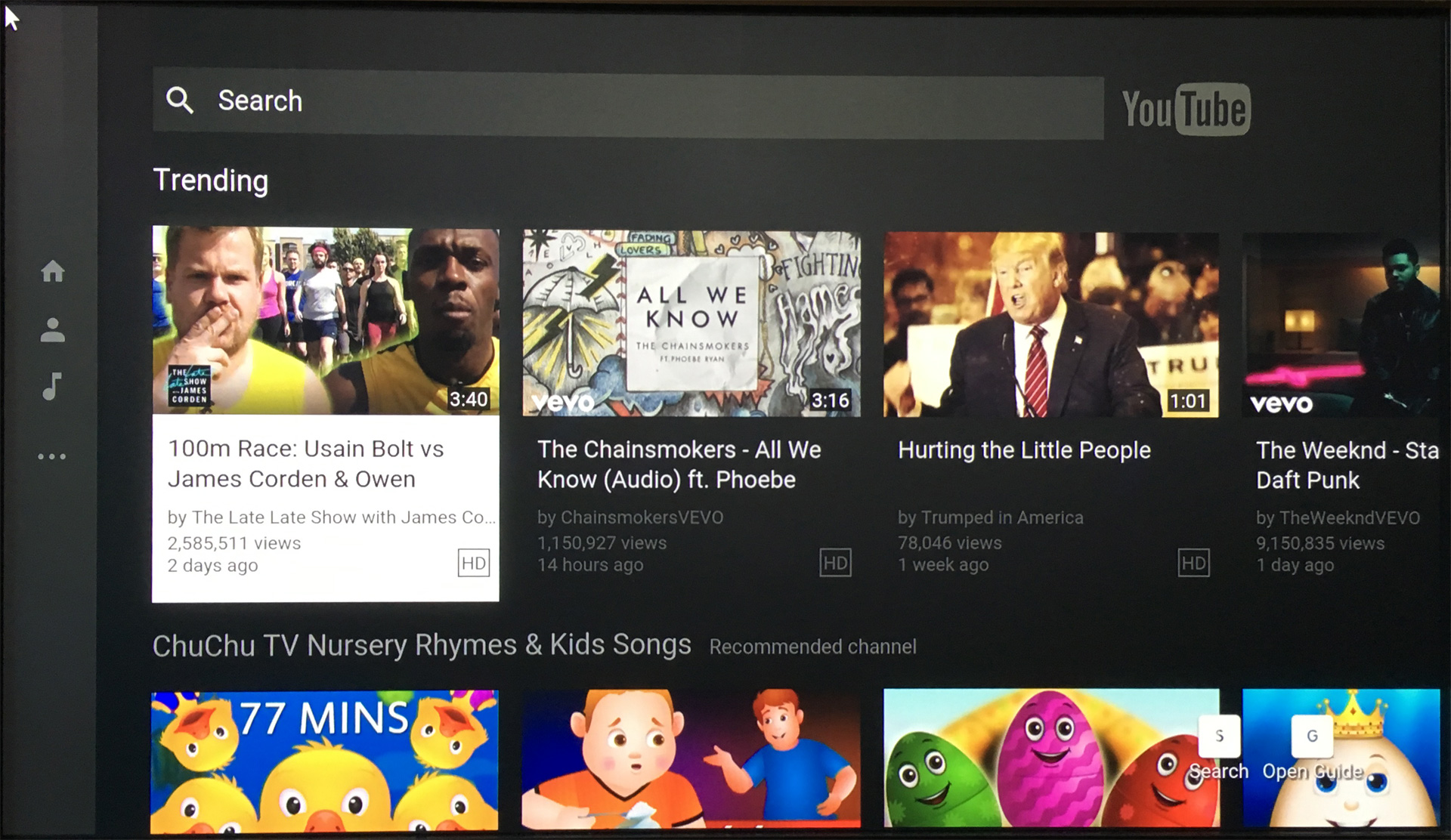

Използването на уеб-браузър без клавиатура и мишка например е на практика невъзможно, докато при някои други приложения, като плейъри и за мултимедийно съдържание, дори само с дистанционното бихте се справили без особени затруднения.
qnap55
Единствената забележка към приложенията, пускани през HybridDesk Station, е това, че при някои от тях дори да нямате свързана мишка, то курсора на мишката стои постоянно активен върху екрана. Това може да е леко дразнещо ако например гледате клип в YouTube. Така или иначе най-вероятно ще свържете мишка и клавиатура и ще можете сами да си решите проблема премествайки курсора не място, на което няма да ви дразни.

    “Използването на уеб-браузър без клавиатура и мишка например е на практика невъзможно….”
    Android + Qremote от Google Play и няма нужда от клавиатура и мушка – все пак няма да се чати и да се пишат документи на телевизора
