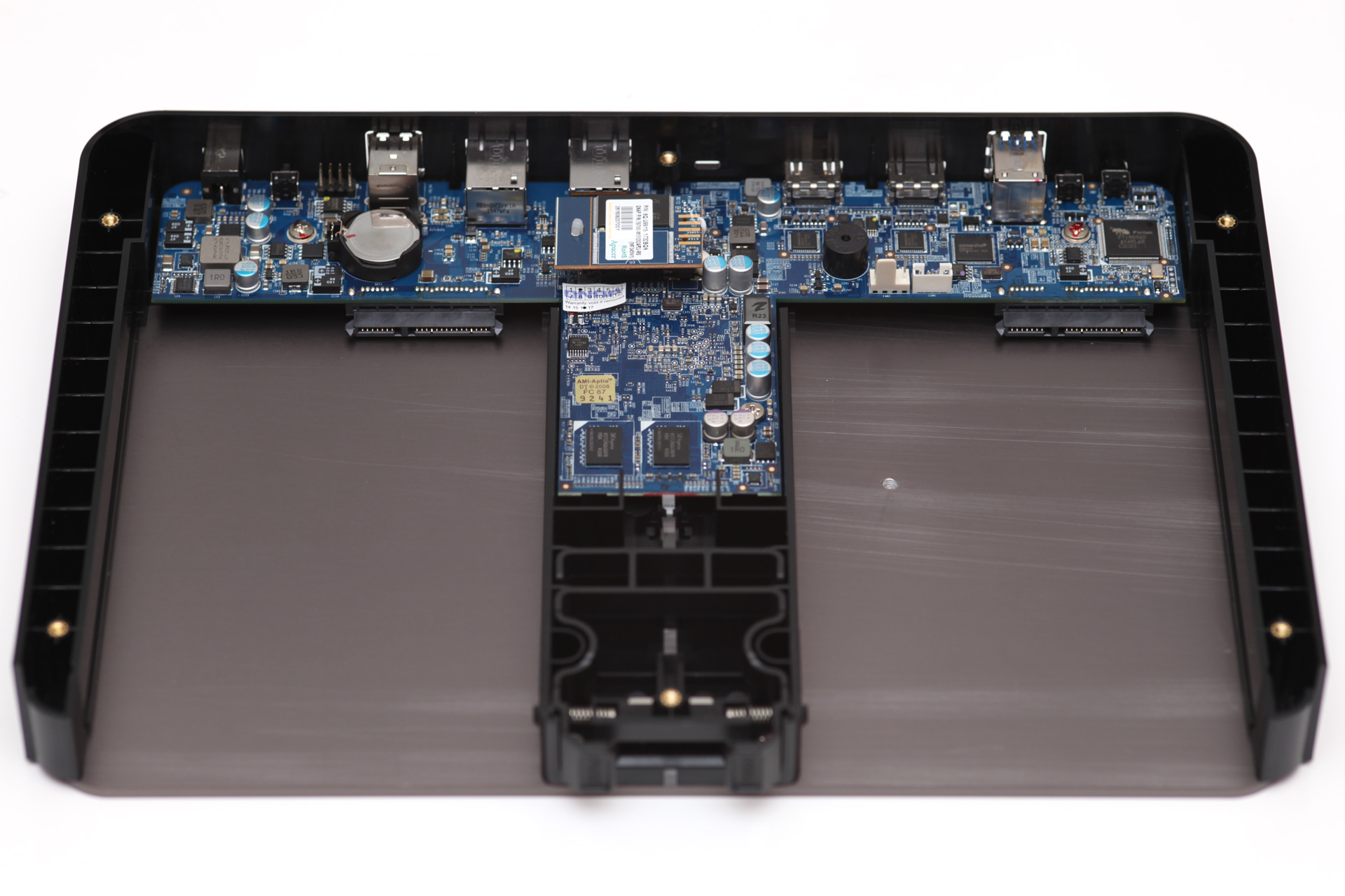

Няма как да не отворим NAS устройството, за да видим неговото изпълнение и сглобка отвътре и да се убедим в това, че реализацията особено на пасивното охлаждане на системата е наистина адекватна и ще върши добра работа. От QNAP са реализирали доста интересно възможността за инсталация на дискове, без да е необходимо да се разглобява устройството за целта, но затова ще стане дума след малко. Сега просто ще разглобим QNAP HS-251+ и ще видим какво има вътре в него като хардуер и как той е организиран. На снимката по-горе можете да видите как изглежда цялата електроника на NAS устройството, след като свалихме неговата основа. Всичко е интегрирано на една обща платка и на практика имаме нещо като мини компютър с всички основни компоненти, макар и в малко по-различна форма и конфигурация.

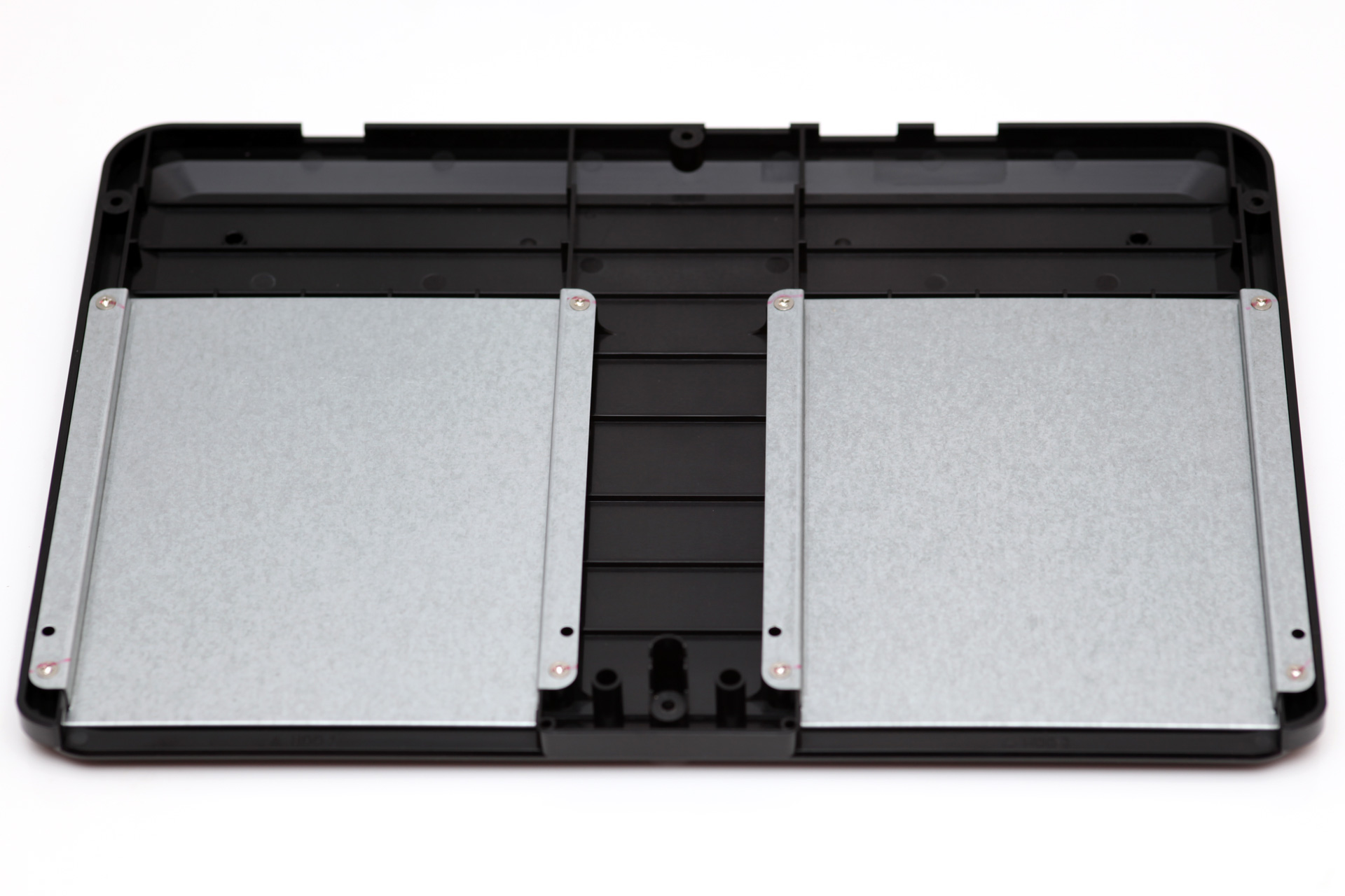

Така изглежда основата на устройството, като тя е изцяло пластмасова, но на местата, където влизат твърдите дискове има метални планки. Самата основа е захваната към корпуса с 4 винта, като вече стана дума, че за инсталирането на дисковете реално не е необходимо тя да бъде сваляна или самото устройство да бъде разглобявано с отвертка.

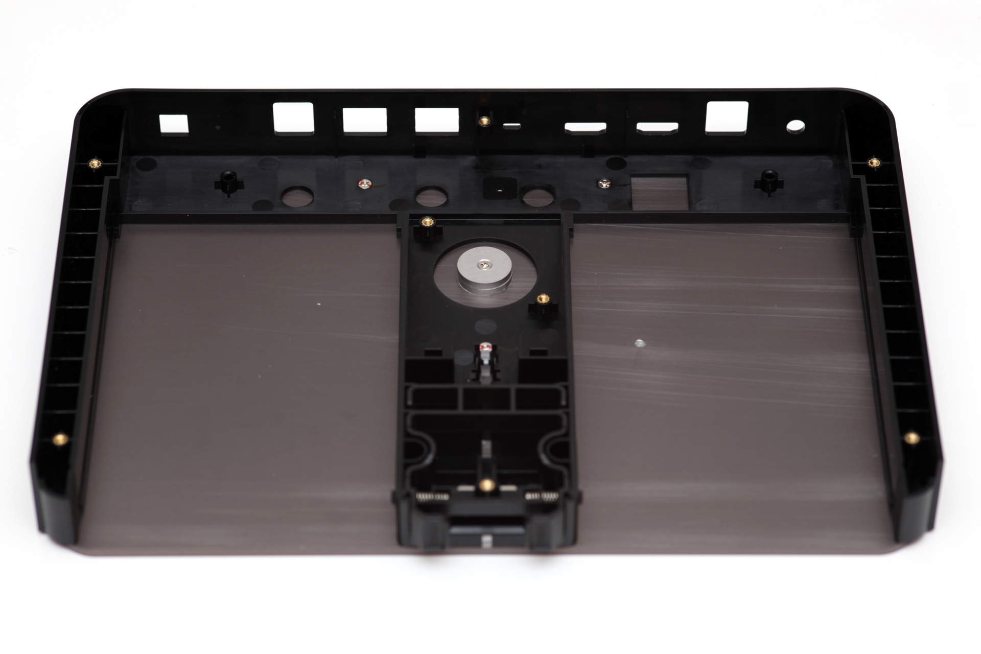

Пасивното охлаждане на процесора и на инсталираните в устройството дискове се извършва изцяло от горната част на корпуса на NAS устройството. Това е една доста солидна алуминиева плоча с голяма площ, която отнема цялата топлина от хардуера и я отдава към околната среда. Съответно, за да работи ефективно на принципа на топлинната конвекция, е необходимо температурата в околната среда да не е твърде висока, а също така и да не поставяте други неща върху горната част на корпуса на устройството. В централната част, където се намира монтирания допълнителен кръгъл елемент, се осъществява контакта с процесора посредством термо подложка. Шейните, в които се монтират дисковете също директно контактуват с голямата алуминиева плоча и предават топлината към нея. Така имаме изцяло пасивно охлаждане и значително намаляване на нивото на шум и потенциалната възможност за проблеми в следствие на спрели охлаждащи перки например.

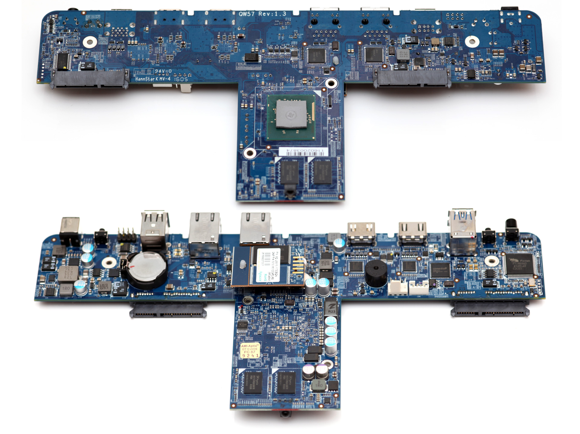

Ето как изглежда и самата електроника на QNAP HS-251+, едно доста компактно и интегрирано решение, което, ако не зареди собствената си операционна система от инсталирания флаш модул, спокойно може да зареди нормална Windows операционна система (изпробвахме го с Windows 10) и да работи с нея като нормално PC. Разбира се идеята на това устройство далеч не е такава, все пак тук имаме NAS устройство със специализирана уеб-базирана операционна система за лесно управление от страна на потребителя.

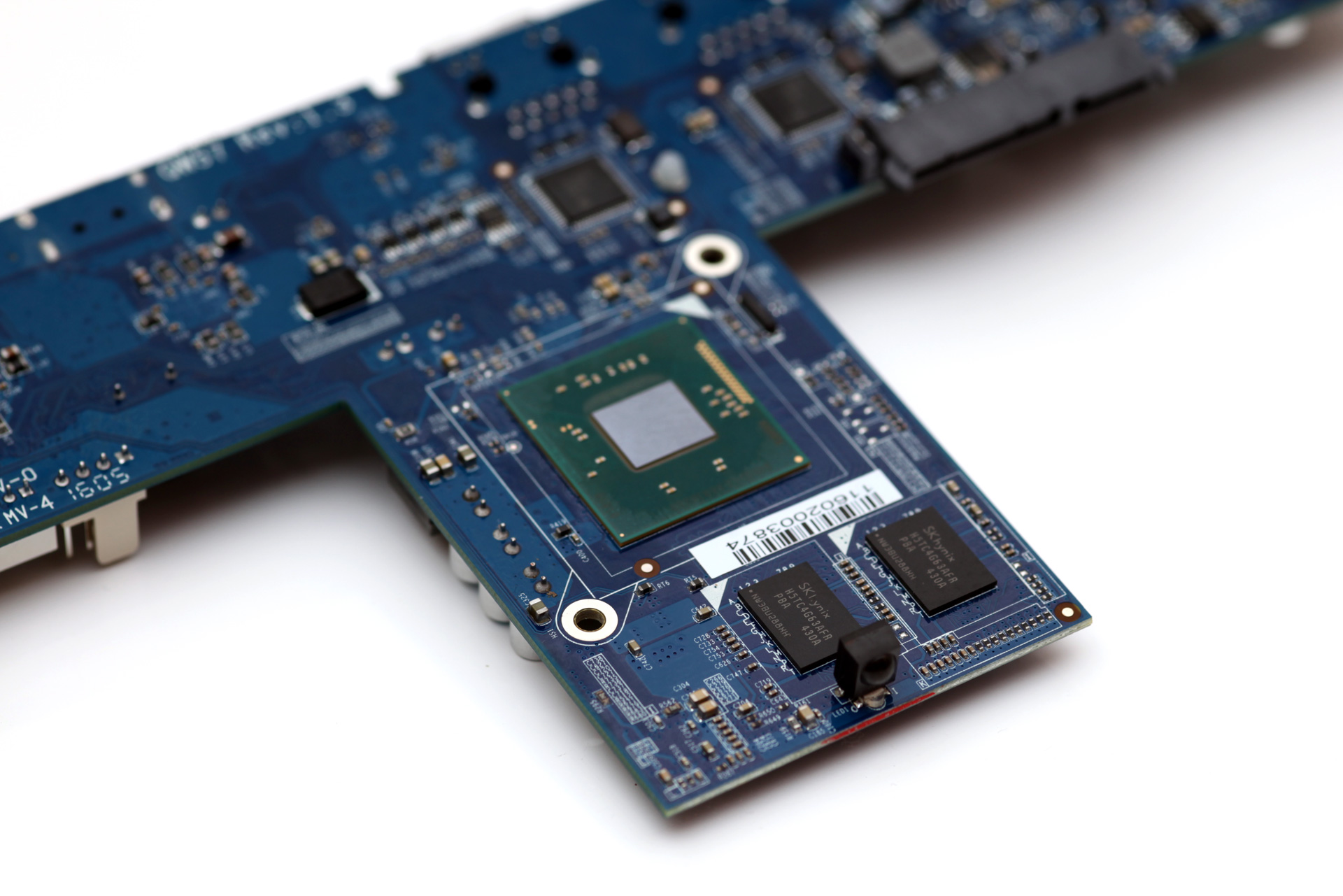

Откъм изпълнение определено можем да дадем добра оценка на QNAP за това устройство, като трябва да имате предвид, че при него липсва каквато и да е възможност за ъпгрейд на хардуера. Причината за това е, че и процесора и чиповете памет са директно запоени на основната платка на устройството и липсва възможност за тяхната смяна или добавяне на допълнителни модули. Единственото, което можете да правите е да избирате дисковите носители и разбира се да свързвате външни периферни устройства, които евентуално биха могли да разширят по някакъв начин основната функционалност. Такова нещо например би било включването на съвместим USB WiFi мрежов адаптер, който би добавил безжична мрежова функционалност към устройството, ако разбира се такава ви е необходима.

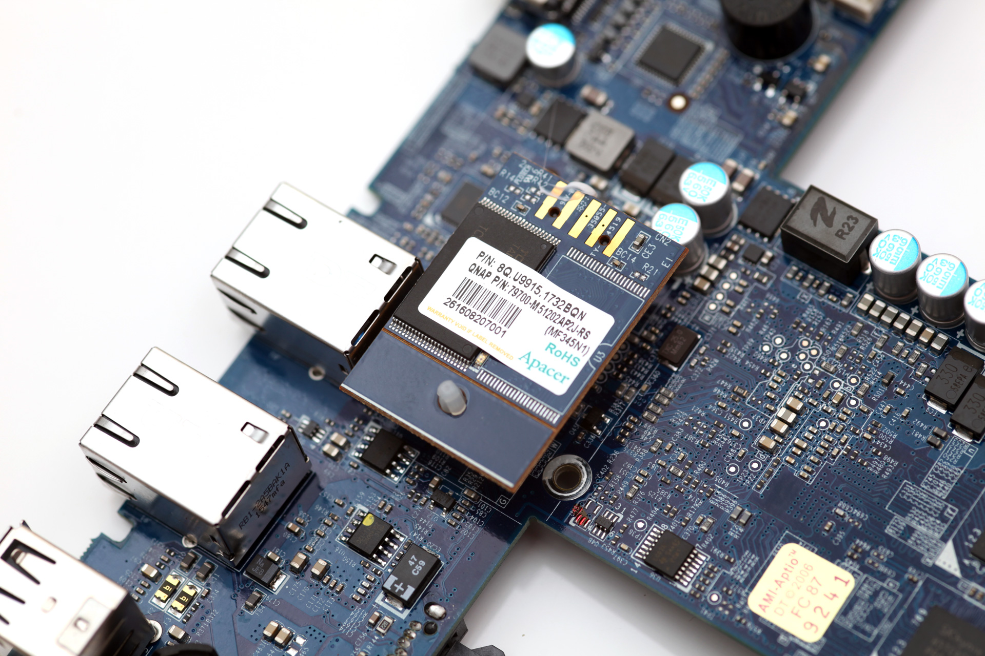

Ето това е флаш модулът, който съдържа операционната система на устройството. По съвсем обясними причини този модул е отделен от основната платка на NAS устройството и може да бъде подменян при нужда, тоест ако след някакъв период от време се наложи той да бъде сменен поради проблеми.
