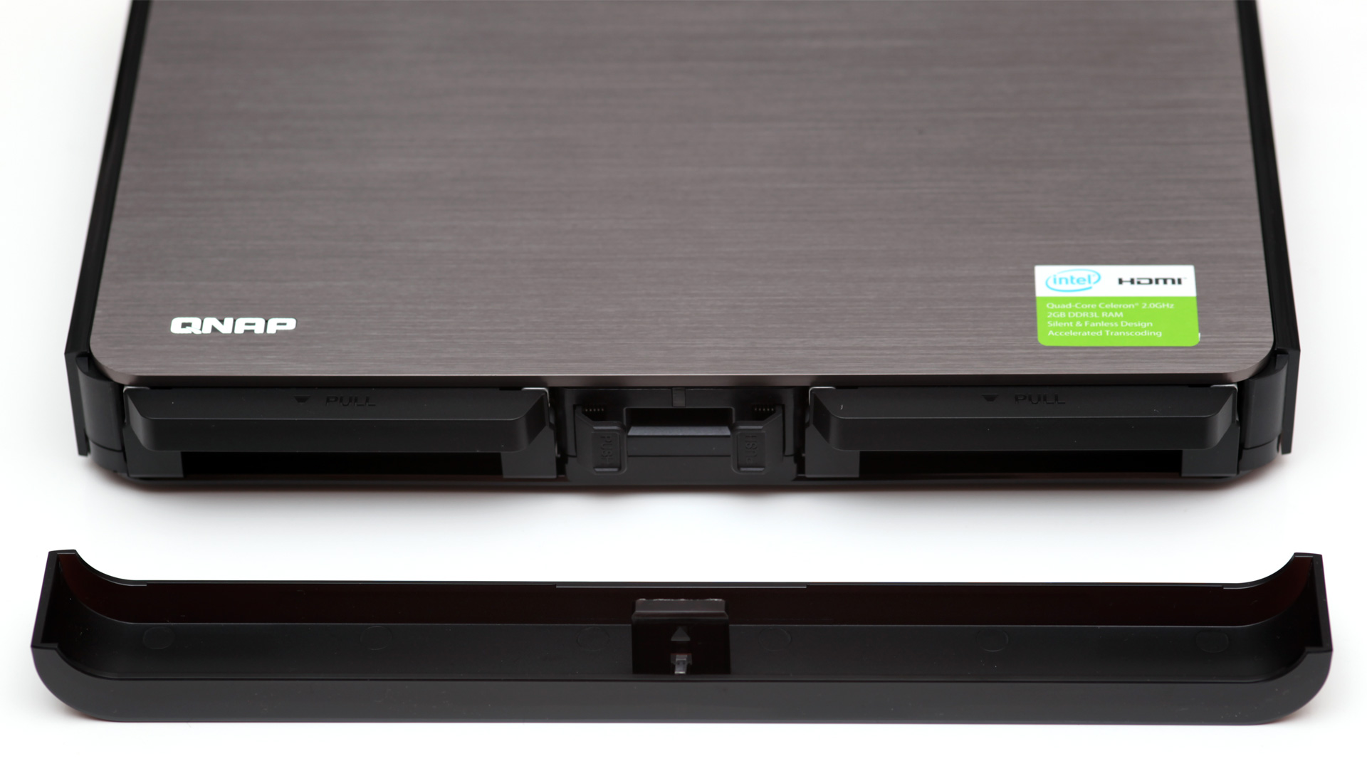

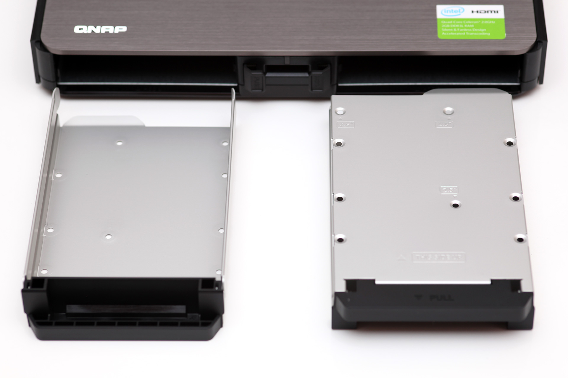

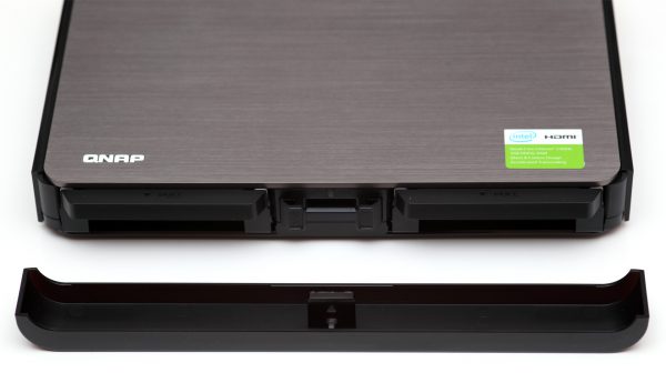

Време е да монтираме дисковете и да пристъпим към включването на самото устройство и неговата първоначална инсталация и подготовка за работа. За да получите достъп до шейните, на които се закачат дисковете, е достатъчно да свалите предния панел на устройството, той се държи към корпуса с помощта на силен магнит. Сваляйки предния панел отдолу веднага имате достъп до шейните на дисковете, като самите дискове са Hot Swap, така че можете да ги вадите и поставяте в движение без да се налага да гасите самото устройство.
QNAP HS-251+ е NAS устройство за 2 диска, като то може да се ползва и само с един, а в последствие да бъде добавен и втори например. Всичко зависи от конкретните ви нужди и налични ресурси. Разбира се за да може да осигурите необходимата надеждност, която повечето потребители очакват от едно NAS устройство, е препоръчително използването на 2 диска в Mirror RAID масив.
qnap14

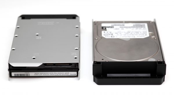

Двете шейни за дисковете за универсални, тоест предвидени са да може към тях да се закачат както стандартни 3.5-инчови дискове, така и 2.5-инчови мобилни такива, в това число разбира се и SSD носители на информация. Монтажът на различните размери дискове е малко по-различен, като за целта се използват различни монтажни дупки и винтове (включени в окомплектовката) – 4 винта за 3.5-инчови дискове и само 3 винта за 2.5-инчовите, като на самата шейна има подпомагаща маркировка. Самите шейни са алуминиеви с изключение на предната пластмасова част, където е и заключващият механизъм за захващане към корпуса. Алуминият е необходим, за да може да осигури по-добро предаване на топлината към горната част на корпуса на устройството, която служи за цялостното му охлаждане.
qnap15
Ето как изглежда шейната за монтаж на дискове с поставен в нея 3.5-инчов твърд диск. При инсталация на големи дискове и металната планка в долната част на корпуса на NAS устройството, за която стана дума малко по-рано, може да се окаже от полза за намаляване на работната температура. Това разбира се предвид факта, че по-големите твърди дискове като цяло консумират повече електроенергия и съответно отделят повече топлина по време на работа.
qnap16

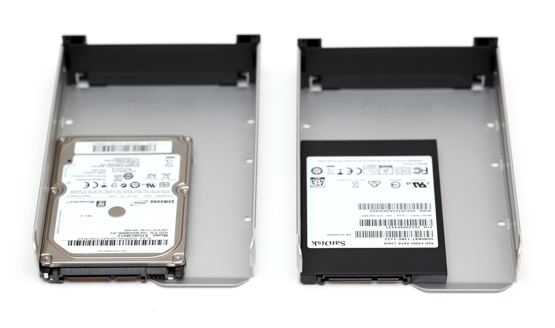

Така изглежда ситуацията с монтиран 2.5-инчов твърд диск и 2.5-инчово SSD устройство. Това, което вероятно не бихте искали да правите, е да използвате два различни като тип или параметри диска в RAID масив. Разбира се няма никакъв проблем да разчитате на два диска, които не са еднакви, просто като два отделни носителя на информация, но това няма да ви осигури допълнителна надеждност за данните, които се съхраняват на NAS устройството.

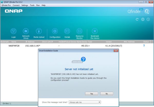

След като инсталирате твърдите дискове и свържете NAS устройството към локалната мрежа е необходимо да минете през инициализацията на устройството и неговата основна конфигурация. Преди това обаче ще трябва да откриете IP адреса на NAS устройството в локалната мрежа, тъй като то вероятно ще получи динамичен адрес от DHCP сървъра на рутера. Улеснение за откриването на NAS устройството е приложението QNAP Qfinder Pro, което освен това разполага и с някои други удобни допълнителни функции за управление и конфигуриране без да се налага да прибягвате за целта до уеб-интерфейса.

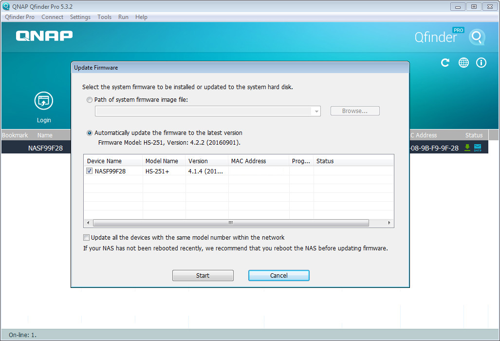

Въпреки, че самия процес по инициализация и конфигурация е най-добре да се извърши през уеб-базирания интерфейс на QNAP, то преди да преминете към него е добре да проверите за наличие на ъпдейти за устройството. Съвсем очаквано при проверка за нова версия на софтуера с помощта на Qfinder Pro такава беше намерена и ние използвахме автоматизираната възможност за сваляне и обновяване на устройството, преди да го инициализираме и да пристъпим към тестовете.
