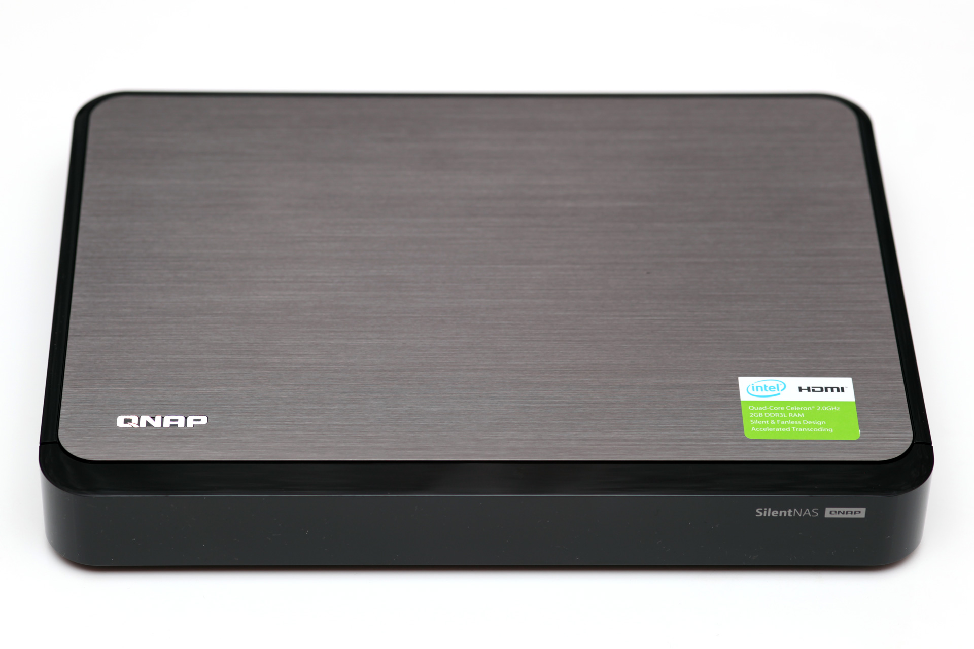

NAS или Network Attached Storage устройствата за съхранение на данни и мрежов достъп изминаха доста дълъг път от скучните кутии, в който се поставят обикновенни дискове и се свързват към локалната мрежа. Разбира се този тип устройства не са изчезнали, просто благодарение на еволюцията на хардуера и по-големите нуждите и изисквания на потребителите към NAS устройствата техните възможности вече са доста по-богати. Стане ли дума за домашни потребители, а не за корпоративни такива, то тогава изискванията към едно NAS устройство се променят още повече. Не е важно то само да бъде бързо и да работи надеждно, но също така да не е шумно, да изглежда добре, да е лесно за използване и разбира се да може да прави много повече от това да съхранява данни и да осигурява достъп до тях по мрежата. Фокусът на това ревю е именно едно такова доста интересно предложение от QNAP в лицето на тяхното HS-251+ NAS устройство за 2 диска, което е предназначено за домашни потребители и отговаря на разширения набор от изисквания, които те вече имат…
Кратко представяне на QNAP HS-251+
QNAP HS-251+ е дувдисково NAS решение, което е с изцяло пасивно охлаждане за безшумна работа, разчита на 4-ядрен процесор за висока производителност и разполага с HDMI видео изход за свързване към монитор или телевизор. Освен това NAS устройството далеч не прилича на повечето стандартни продукти от този клас, дизайнът е по-скоро съобразен с възможността потребителите да го използват в хола заедно с телевизора и като мултимедиен плейър. Наличието на мощен процесор и HDMI конектор за свързване към екран, в комбинация с подходящ мултимедиен плейър като софтуер, определено разширява многократно възможностите на устройството. И като стана дума за софтуерни възможности, имайте предвид, че използването като мултимедиен плейър далеч не е единствената допълнителна функционалност на QNAP HS-251+… списъка с допълнителни приложения, от които може да избирате е много голям.
Благодарение на бързия, като за NAS устройство, 4-ядрен процесор с ниско енергопотребление, в комбинация с широкия набор от софтуерни възможности на устройството, резултатът е не само високи скорости на трансфер, но и доста добра многофункционалност. QNAP HS-251+ използва фирмената операционна система QTS 4.2, която е уеб-базирана и разполага с много лесен за ползване и многофункционален интерфейс много подобен на познатите ни от смартфоните мобилни операционни системи. Това дава възможност за лесното наблюдение и управление на NAS устройството, дори от потребители, които за пръв път боравят с такъв тип решение, особено когато стане дума и за инсталиране на допълнителни приложения.
Друга доста интересна особеност на QNAP HS-251+, освен HDMI видеоизхода, е наличието на не само един гигабитов мрежов интерфейс, а на два такива. По този начин, свързвайки двата 1 Gbps мрежови порта към вашата локална мрежа, може да извлечете максимума от възможностите на устройството под формата на по-висока максимална скорост на достъп до данните и услугите, които се намират на него. Имайте предвид, че тази функционалност с два мрежови интерфейса е предназначена за подобряване на ефективността в ситуации, където устройството се използва едновременно от повече от един потребител. Причината за това се крие във факта, че при единичен потребител, който е свързан с 1 Gbps мрежов интерфейс няма как само той да се възползва от по-висока скорост. Ако в същото време още един потребител използва NAS устройството обаче е възможно и двамата да имат оптимална производителност, без излишно забавяне или закъснение.

Наличният 4-ядрен процесор Intel Celeron J1900 с ниско енергопотребление се справя отлично с нуждите на едно такова NAS устройство, като той спокойно може да бъде охлаждан изцяло пасивно и да осигури напълно безшумната работа на QNAP HS-251+. Разбира се, за да елиминирате всякакъв шум от устройството ще е необходимо да използвате и SSD дискове, които нямат механични движещи се части, за разлика от нормалните твърди дискове. Ако инсталирате обикновени твърди дискове в NAS устройството, то все пак ще има някакъв шум идващ от дисковете, но дори той не би трябвало да е неприятно висок при използване на подходящо решение под формата на твърди дискове предназначени за NAS устройства.
Максималното енергопотребление на процесора е 10W, според неговите спецификации, като цялото пасивно охлаждане се извършва благодарение на отчасти металния корпус на NAS устройството. Освен за охлаждането на процесора, металният корпус служи и за охлаждането на дисковете, които поставяте в самото устройство, като по този начин няма нужда от използването на охлаждащи вентилатори. Наличната системна памет е с обем 2GB, като това би трябвало да е напълно достатъчно за нуждите на повечето потребители, които ще използват много от допълнителните възможности на NAS устройството. Имайте предвид, че паметта не може да бъде ъпгрейдвана.
