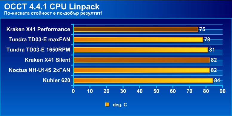

Проведохме тестовете в кутия Cooler Master HAF-XB, като единствената “изкарваща” перка бе Noctua P12. Вкарващи въздух в кутията вентилатори бяха два броя – NOCTUA A15 PWM и вентилатора към радиаторния блок на Kraken X41. И двете перки на NOCTUA работят при максимални обороти т.е. ~1200RPM. Вентилатора на Kraken X41 работи в два режима – Silent и Performance, което в реални стойности дава съответно около 1050RPM – 1200RPM и около 1650RPM – 1700RPM.
За сравнение на производителността на Kraken X41 използвахме два AIO водени и един въздушен охладители – съответно Tundra TD03-E, Antec Kuhler 620 и Noctua NH-U14S (с два вентилатора).
За натоварване на процесора се използваше OCCT 4.4.1 (създаденият товар от процесора е около 155W). За резултат се записваше максималната стойност, постигната, поддържана и ненадмината в продължение на 15 минути.

  • Процесорът Intel Core i7 5930K работеше при следните настройки: – 4.4 GHz при 1.331V
Стандартната конфигурация на Kraken X41 предразполага за включване на 140мм вентилатор към кабела идващ от водният блок, което и направихме. По този начин оборотите на перката се управляваха от самата електроника на помпата, според заявеният режим на работа на водният охладител (Silent или Performance).
Резултати
kraken_results
Тук трябва да отбележим, че в режим Silent охладителя Kraken X41 работи доста консервативно и позволява на водата в системата да достигне по-високи температури, преди 140мм вентилатор повиши своите обороти, както и оборотите на водната помпа. За много кратко време температурата на процесора достигна 84С при режим Silent, но след повишаване на оборотите на перката и помпата температурата на чипа бързо спадна с 2С до 82С, което бе максимума след тази корекция.
