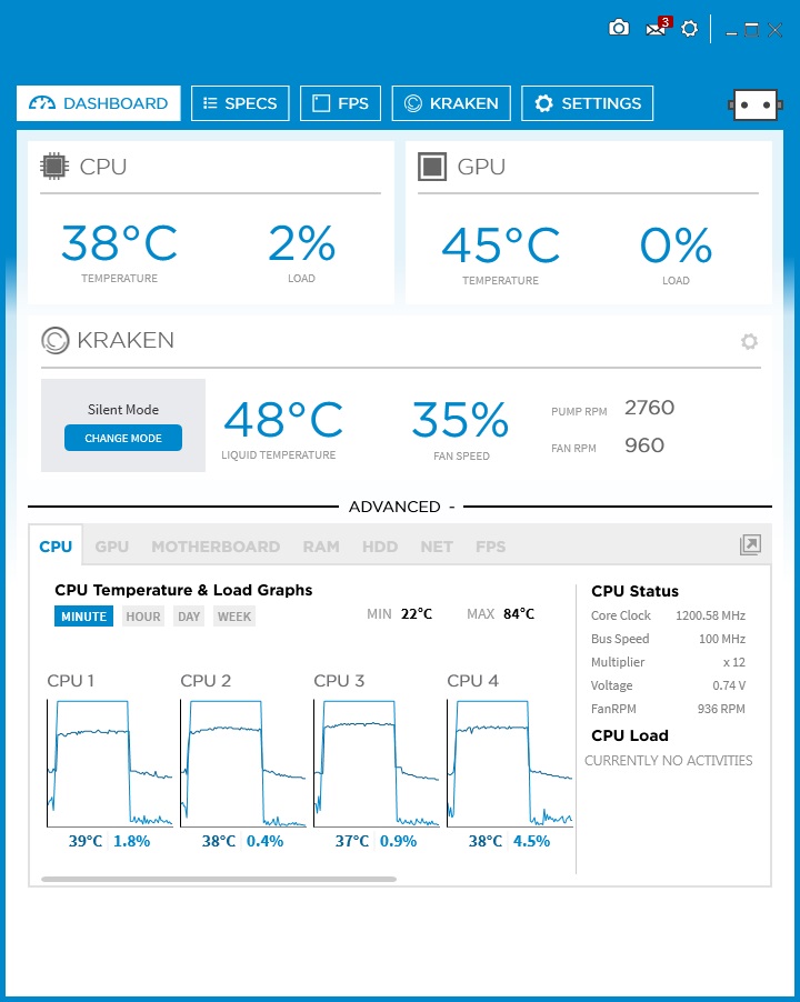

Ако сте обърнали внимание на снимката на водният охладител (на предишната страница) вероятно ви е направило впечатление наличието на още един кабел, освен основният захранващ кабел на водната помпа и допълнителният такъв за вентилатори. Става дума за USB връзката между електрониката на помпата и компютърната система, което позволява определен контрол над Kraken X41. Този контрол се извършва чрез NZXT CAM:
kraken_dash
Софтуера е предназначен не само за контрол, но и за мониторинг на системата, с опция за записване и поддържане на история на работните данни не само от водния охладител, но и компютърната система. Получавате информация не само за температурата на процесора и оборотите на вентилатора и помпата, но и за температурата на водата във водната система. Освен няколкото таб-а с мониторинг и информация за самият компютър, освен Dashboard-a интересен също е и раздела “Kraken”:

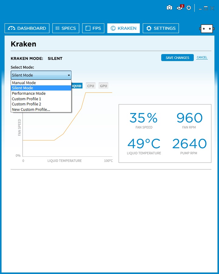

kraken_kraken
Тук се намира възможността за превключване между различните режими на работа на водният охладител, и по-точно контрол над оборотите на вентилатора и помпата на водния блок. Стандартно заявени са режимите “Silent”, “Performance” и “Manual”, като е налице и опцията сами да си настроите “кривата” на работа.
В режим “Silent” охладителя може да се каже, че е безшумен, като при пълно натоварване на процесора помпата работи при до около 3000 RPM, а вентилатора на водния радиатор достига едва 1200 RPM. Последното е вярно, стига температурата на водата в системата да не достигне температура от над 65-70С, защото тогава оборотите скачат на 100%. Но това е с вероятност да се случи при наистина крайни ситуации (запушен радиатор или друг проблем, водещ до повишена температура на водата). В този режим оборотите на вентилатора се държат доста ниски, което донякъде е проблем за доброто представяне на Kraken X41, защото перката не съумява да направи достатъчно сериозен въздушен напор, за да може да обдухва напълно адекватно радиатора. Всичко това се променя при повишаване на RPM до поне 1300 – 1400, което разбира се води и до загуба на безшумната работа на Kraken X41. При липса на сериозно натоварване върху CPU-то няма да разберете, че в машината има водно охлаждане или че вентилатора на Kraken-а се върти.
В режим “Performance” нещата изглеждат доста по-различно – при пълно натоварване на процесора помпата работи при обороти между 3300 RPM и 3500 RPM, а вентилатора варира между 1500RPM и 1700 RPM. Това съвсем очаквано води до видим спад в работната температура на процесора, а и на водата в системата. Единствената жертва тук е нивото на шум, което съвсем леко е надвишило фоновото при нашата тестова система с кутия Cooler Master HAF-XB, но е напълно поносимо за употреба 24/7 и единствено феновете на супер тихите PC-та ще имат забележка тук. В ненатоварен режим за процесора Kraken-а и в този си режим е супер тих.
В режим “Manual” ви се позволява да избирате оборотите, при които помпата и перката на Kraken X41 да работят постоянно. Този режим като че ли е най-неефективния, но ако например търсите постоянно максимално (или минимално?) представяне от страна на охладителя, този режим ще го позволи, без да трябва да се занимавате с криви на температурата и прочие.
Налице е и опцията за създаване на потребителски профил, при който да изберете специфичното представяне на охладителя според температурата на водата в системата. Този профил позволява да постигнете по-балансирано представяне на охладителя, намиращо се между Silent и Performance, като така ще използвате Kraken X41 с малко по-висока ефективност спрямо “Silent”, но пък няма да преминавате комфортната звукова бариера.
