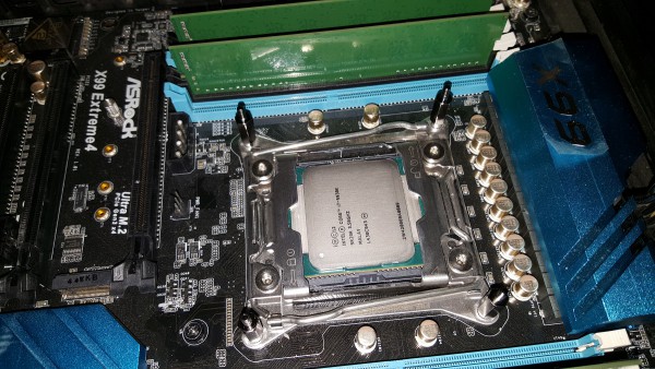

Инсталацията на Kraken X41 е доста лесна, особено ако това се случва на платформа LGA2011-3, което е в нашият случай.
kraken_mount_1

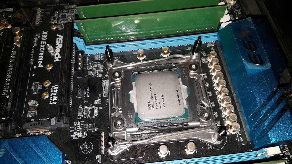

Необходими са само едни крепежни елементи, които да се навият в стандартните закрепващи отвори на Socket LGA2011-3. След това единственото, което се иска е да закрепите водния блок върху процесора посредством основната му придържаща планка и четирите болта. Инсталацията отнема 4-5 минути, а поне първоначално не е необходимо да нанасяте топлопроводяща паста, защото водният блок идва с предварително нанесен топлопроводящ материал.
Затрудненията при инсталирането на Kraken X41 няма да дойдат от водният блок, а може да се появят при избора на място за закрепване на водният радиатор. Поради размера от 140мм е възможно в някои кутии да има затруднения с поместването на този радиатор, поради което е много добра идея предварително да проверите дали вашата кутия е способна да го събере, защото иначе ще трябва да импровизирате доста сериозно. В нашият случай кутията Cooler Master HAF-XB позволява сравнително лесната инсталация на този радиатор в предната част на шасито, където е мястото за двете 140мм перки.
