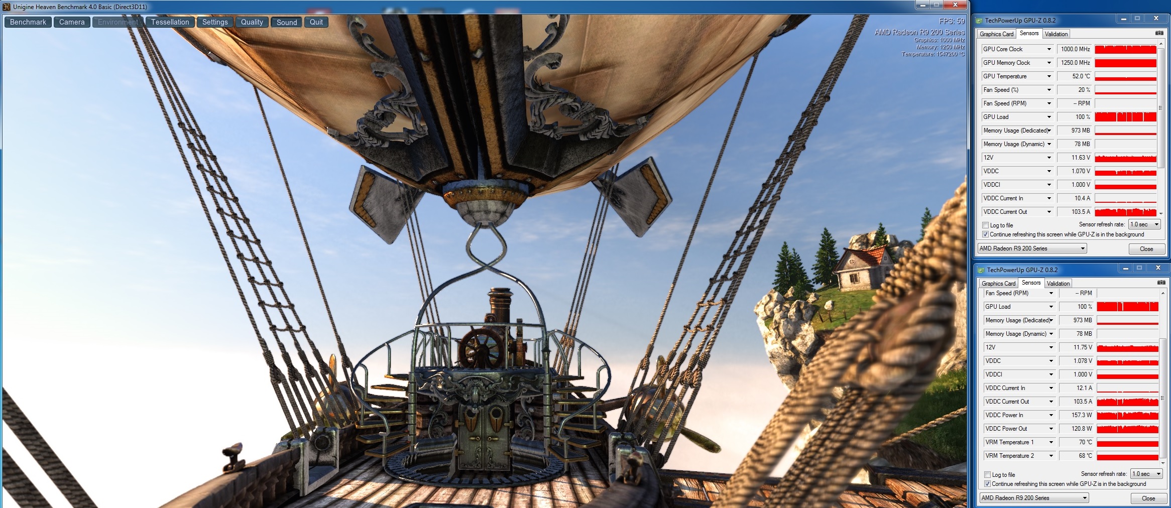

Стандартни честоти за R9 290X, ниско ниво на шум от 120мм вентилатор на водния охладител.
gpu_braket_silent_water_fan_web
Дори при ниски обороти на вентилатора на водното охлаждане, получените температури на GPU и VRM са наистина впечатляващи – графичното ядро понижи работната си температура с 40С! От своя страна VRM работят при много комфортните 70С, и то без допълнителни радиатори. Да видим сега какво се случва при повишаване на оборотите на перката на водният охладител…

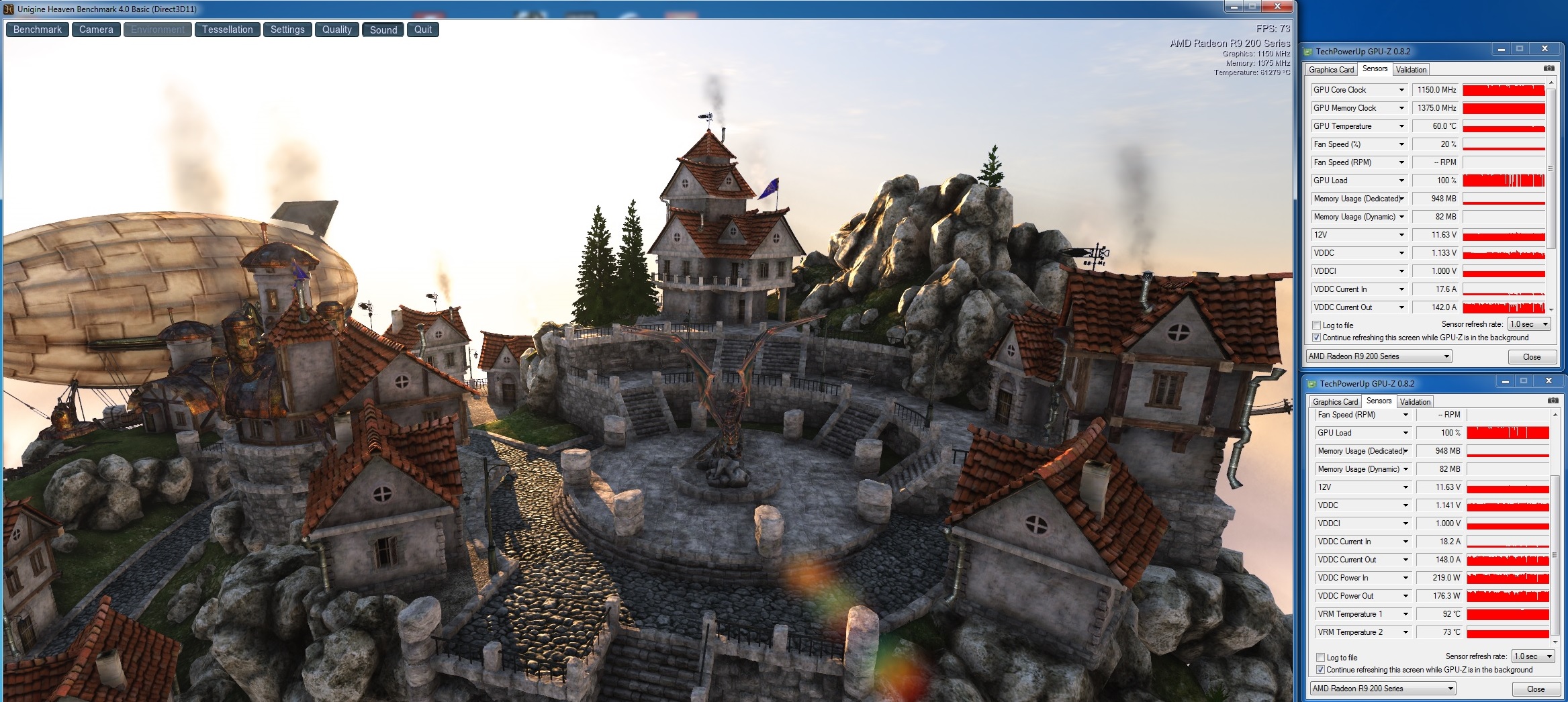

Стандартни честоти за R9 290X, максимални обороти за 120мм вентилатор на водния охладител.
gpu_braket_max_water_fan_web
Получават се допълнителни 4С по-ниска работна температура, която вече е само 48С, като налице е спад с 3-4С и при температурата на VRM. Честно казано не си заслужават предвид доста по-високото ниво на шум, което е повече от отчетливо.

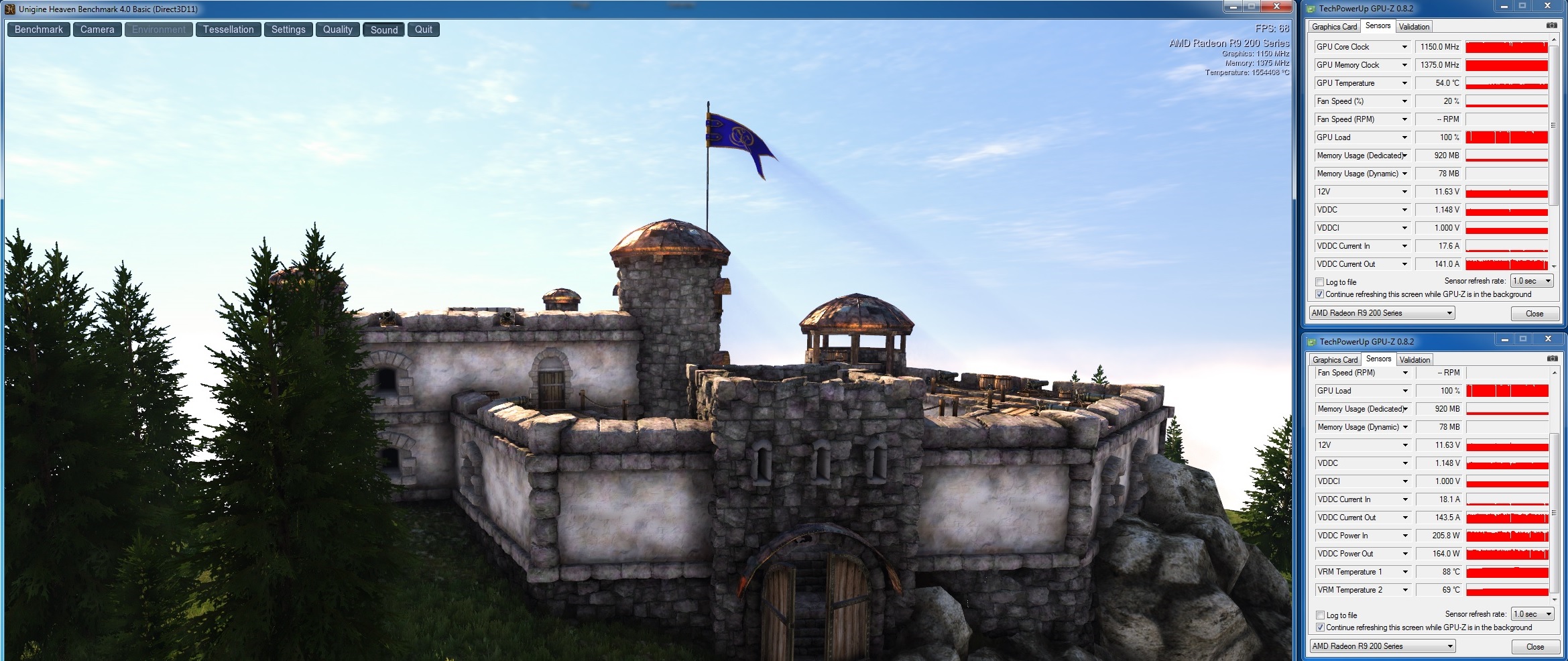

Овърклокнати честоти за R9 290X, ниско ниво на шум от 120мм вентилатор на водния охладител.
gpu_braket_silent_water_fan_1150_1375_p100mv_web
Повишената честота не оказва чак такова влияние, колкото повишеното Vgpu. Температурата на GPU се покачи до все още приятните 60С, но при VRM нещата не стояха толкова “розово” – температурата прескочи 90С, което макар да е ОК дори в дългосрочен период на употреба, не е напълно препоръчително.

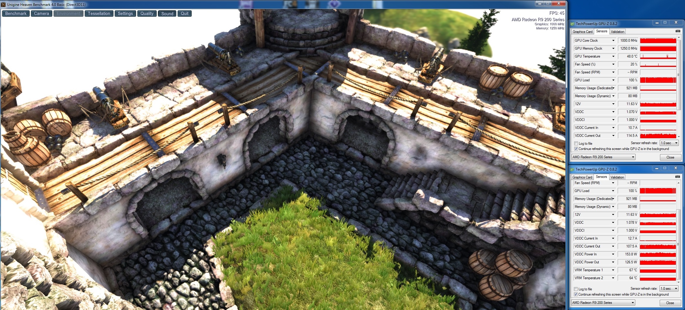

Овърклокнати честоти за R9 290X, максимални обороти за 120мм вентилатор на водния охладител.
gpu_braket_max_water_fan_1150_1375_p100mv_web
При максимални обороти за 120мм вентилатор на водното се забелязва доста приличен спад в температурата на ядрото, която едвам достигна 54С. От своя страна VRM вече не съумяват да достигнат до 90С, но са много близо.
