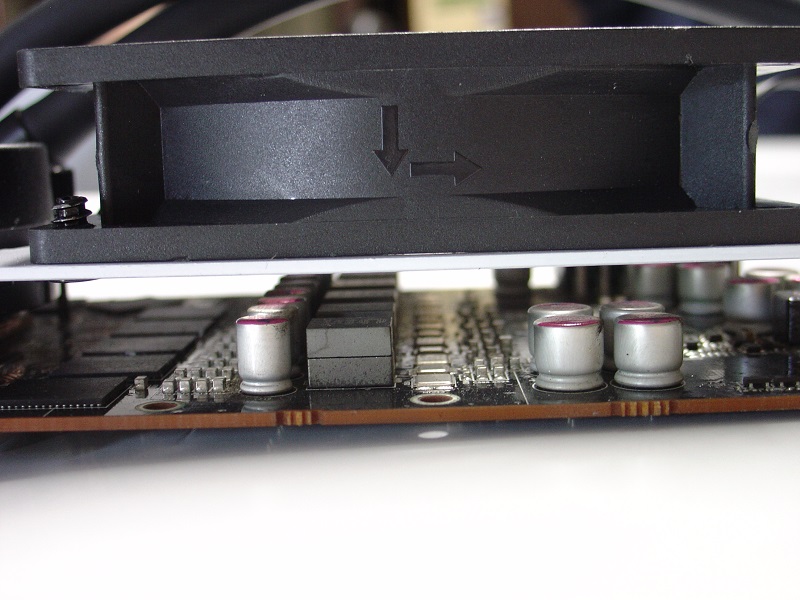

Дойде време да разберем и какво може да се получи, когато посредством Kraken G10 поставим необсужваемо водно охлаждане върху гореща и шумна карта, каквато е референтната Radeon R9 290X. Както вече споменах, освен водният охладител върху платката няма да поставим никакви други допълнителни елементи за охлаждане на BGA паметта или VRM:
kraken_g10_no_vrm_cooling
Единственият охлаждащ ефект за VRM се постига чрез самата платка (PCB), както и разбира се 92мм вентилатор, намиращ се точно над силовите елементи на захранването на процесора и паметта. Поставянето на радиатори върху паметта и VRM със сигурност ще спомогне при овърклок на графичният ускорител, особено когато е налице по-сериозно повишаване на захранващото напрежение (Vgpu) на графичното ядро. При нашите тестове макар да повишихме Vgpu 290Х-а продължаваше да работи стабилно, дори и без допълнителни радиатори.

    Чрез самото PCB се охлаждат както паметите, така и VRM… и понеже ядрото работи (вече) на ниска температура, на ниска температура се задържа и самата платка, а от там пада температурата и на паметта и VRM… затова и VRM не прегряват заради липсата на радиатори, обдухвани само от перка…
  5. 5 ssd // 08.05.2015 в 21:22
    Хубаво и полезно ревю.
    А тоя вентилатор ако се мръдне назад, е възможно да хлади още по-добре vrm. Ако не се лъжа от снимката, мотора на вентилатора е върху врм и така по-малка част от витлата доставят въздушен поток.
