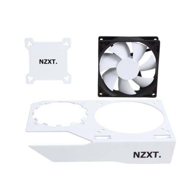

Идеята при NZXT Kraken G10 е много проста – това е продукт за монтаж на воден блок върху ядрото на графичната карта. Няма нищо сложно или специфично при Kraken G10, освен съобразяването с факта, че монтажа ще е върху графичен ускорител, а не върху процесор. И въпреки това, в известен смисъл, този продукт може да се нарече почти гениален.
kraken_g10_braket

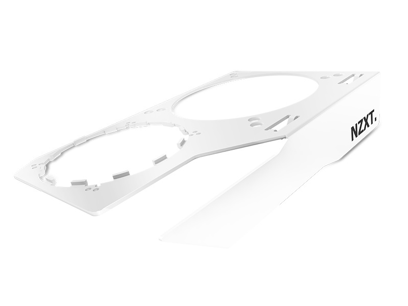

Това е основният елемент/планка, който служи не само за задържане на водният блок, но и за поставяне на вентилатора, който ще се грижи за охлаждане на силовите елементи VRM, а и донякъде на паметта на платката.

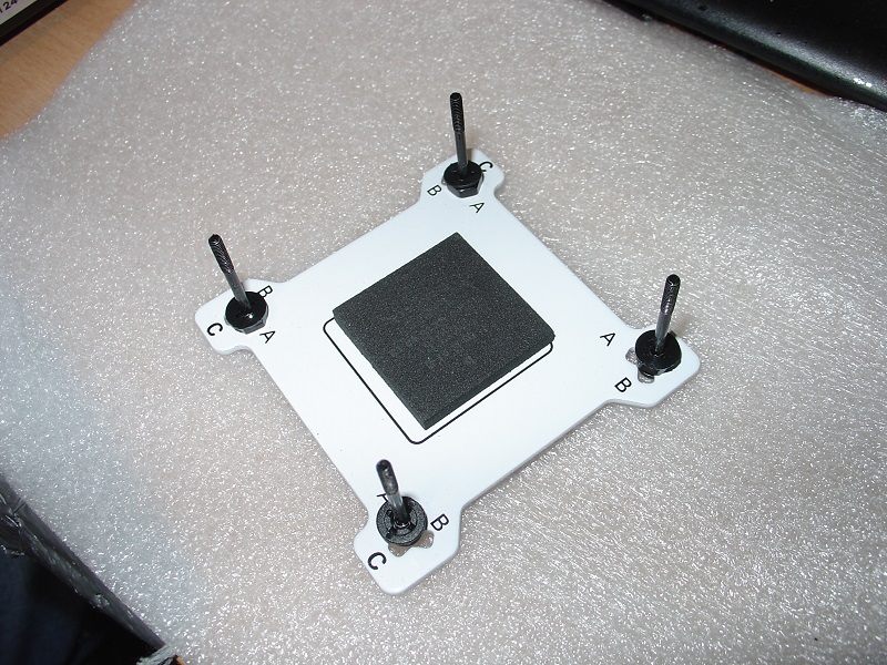

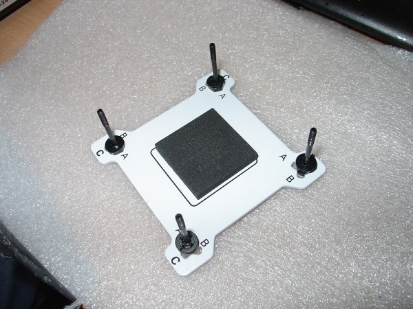

kraken_g10_back_plate
Това е задната планка, която служи за опора при поставяне на водния охладител и неговото пристягане към платката. Според фабричните отвори на самите графични платки можете да изберете позиция “А”, “В” или “С” за поставяне на четирите закрепващи болта. Освен тях към Kraken G10 се предлагат разбира се и нужните винтове за пристягане, както и няколко “свински опашки” за прихващане на водните маркучи плътно към основната планка.

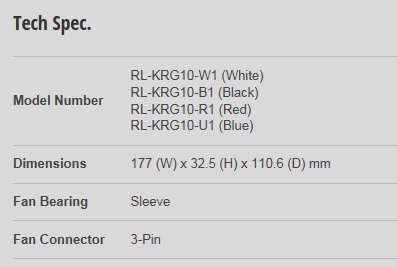

Ето и основните спецификации на Kraken G10:
kraken_g10_spec1kraken_g10_spec2

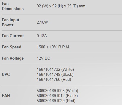

Всъщност няма какво толкова да се казва за една закрепваща планка и нейните съпътстващи елементи. Единствено може да обърнем внимание на вентилатора, който е 92мм и с максимални обороти от около 1500RPM.
kraken_g10_fan
Този вентилатор всъщност е нещо доста важно за Kraken G10 и неговото представяне, защото служи за охлаждане на VRM. Освен от въздушният охладител, стандартно при графичните карти силовите елементи се охлаждат и чрез самата платка (PCB). При понижаване на температурата на графичното ядро съвсем логично се понижава и температурата на PCB, от което и самите VRM работят на по-ниска температура. Дали обаче само един вентилатор ще е достатъчен за постигане на адекватни температурни нива без наличието на радиатори ще разберем много скоро.
