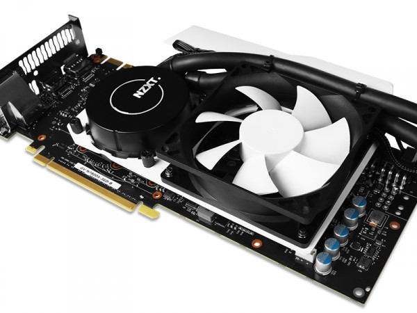

В раздел: Ревюта, Ревюта, статии и ръководства от Тодор Богданов (mollov) на 8.05.2015,Съвременните графични ускорители от висок клас имат един доста неприятен недостатък – отделят много топлина. Това от части се дължи на факта, че GPU-тата все още се произвеждат върху 28nm технологичен процес. Актуалното поколение карти на NVIDIA се справя малко по-добре в този аспект, но що се отнася до AMD-тата (особено R9 290X и R9 290), наличието на нереферентен охладител е почти задължително. При референтните карти Radeon R9 290/X температурата на графичното ядро под продължително 3D натоварване бавно, но сигурно достига до температура от 94С, което не е от най-приятните неща за отчитане. При такава температура на GPU-то картата определено става гореща, а покрай графичното ядро страдат и други елементи (памет, VRM). Решение в случая е поставянето на “афтърмаркет” въздушно охлаждане, но избора не е изобщо голям.
От известно време насам NZXT предлагат едно друго решение (особено) за референтни (и не само) графични ускорители, при които шума и температурата достигат до неприятни за потребителя нива. Става дума за създаване на условия за поставяне на воден охладител върху графичното ядро, което да доведе до сериозен спад в температурите. Идеята на NZXT се базира на нашумелите напоследък “необсужваеми водни охлаждания”, които общо взето са доста лесни за употреба, но дават ефективност, недостижима от много въздушни охладители за процесор. С помоща на Kraken G10 GPU Braket, тези водни охлаждания вече не са само привилегия за процесорите, но също така и GPU-тата могат да се възползват от подобрените охлаждащи способности.

3 MB Fan // 08.05.2015 в 20:22
Добре де, това щом охлажда графичния процесор охлажда ли и паметта? (сигурно е много глупав въпрос)
4 mollov // 08.05.2015 в 21:09
Чрез самото PCB се охлаждат както паметите, така и VRM… и понеже ядрото работи (вече) на ниска температура, на ниска температура се задържа и самата платка, а от там пада температурата и на паметта и VRM… затова и VRM не прегряват заради липсата на радиатори, обдухвани само от перка…

А тоя вентилатор ако се мръдне назад, е възможно да хлади още по-добре vrm. Ако не се лъжа от снимката, мотора на вентилатора е върху врм и така по-малка част от витлата доставят въздушен поток.

@Dimitar – вероятно ще може, стига отворите за монтаж да не са ги променили от стандартните, които използват до момента :)
Колкото до шума – при тиха перка тя не се чува над тези на Noctua, които имам в тестовата машина… т.е. много е тиха.
