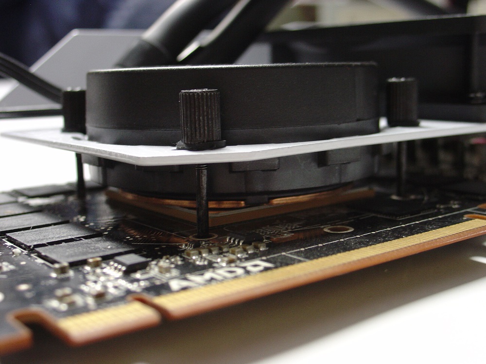

След това единственото, за което трябва да гледате е силата на притискане на водния блок върху графичното ядро. Четирите болта на Kraken G10 имат ограничение на резбата, но това ограничение е доста далеч от комфортното ниво на затягане и ако навиете гайките докрай със сигурност ще спукате не само графичното ядро, но и самата видеокарта. Ето докъде затегнахме в нашият случай:
kraken_g10_assembly_1

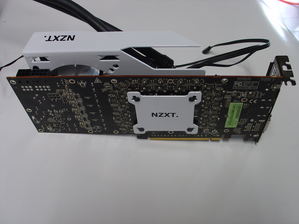

Натиска е доста добър, без платката или основната планка да започнат да се огъват, или да е налице неравномер натиск от страна на водния блок. Ето как изглежда нашата сглобка и от другата страна:
kraken_g10_assembly_2
Охладителят е поставен и всичко е готово за провеждане на тестовете. Както ще стане ясно и на следващата страница, не поставихме никакви допълнителни радиатори върху BGA чиповете памет или върху VRM елементите на платката.
