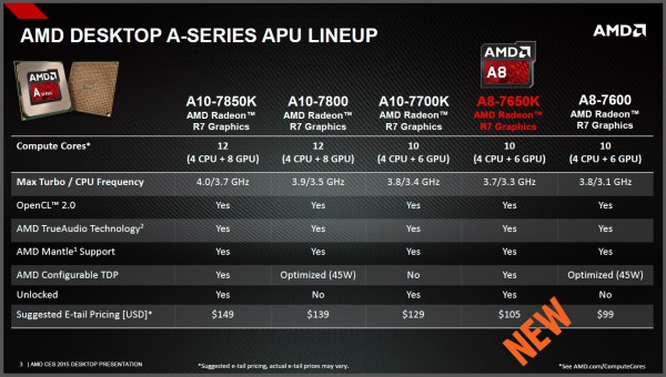

Както вече стана дума, A8-7650K е най-новото попълнение на десктоп гамата процесори A-Series, базирани на архитектурата Kaveri. Ето как стоят нещата в по-горните слоеве при чиповете APU:
amd_apu_lineup
Както добре се вижда, “новата добавка” A8-7650K се позиционира точно над A8-7600 и отключения най-слаб вариант на актуалните А10-тки – A10-7700K. Интересна е и разликата между A8-7650K и A10-7700K – реално двата процесора споделят идентична конфигурация от CPU и GPU елементи (Radeon R7 с 384 , предлагащи по общо 10 CU-та. Предвид тази сериозна близост в хардуерната конфигурация съвсем спокойно можем да кажем, че новият процесор също заслужава и маркировка A10-7650K. Важното тук е, че за 100 MHz по-ниска работна (и бууст) честота на процесорното ядро, новият A10-7650K ще се предлага на доста по-приятна цена.

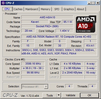

Това е и информацията, която CPU-Z дава за A8-7650K. Чипът е базиран на архитектура Kaveri и разполага с 3.3 GHz номинална работна честота на процесорните ядра, която след бууст може да достигне до 3.7 GHz. Този чип е с отключен множител, което го прави интересен и с цел овърклок и допълнително повишаване на производителността. Спрямо малко по-евтиният A8-7600, новият А8-7650K предлага само положителни промени. Единственият недостатък, ако може да бъде наречен такъв, е нивото на консумация и топлоотделяне. Подобно на “близнака си” A10-7700K, и A8-7650K е маркиран с 95W TDP, но позволява да зададете по-ниско TDP, ако това е необходимо (определен тип HTPC и прочие).
Предвид отключеният множител, при A8-7650K е възможно да повишите работната честота на процесора (а и на GPU, когато дънната платка го позволява), с което да получите по-добра производителност, така да се каже “без пари”. При този процесор овърклока бе доста приятно занимание, особено когато чипа бе способен на много приятно завишение в MHz без да трябва да се прави корекция на Vcore.
По принцип A8-7650K работи на номиналната си честота от 3.3 GHz при 1.344V, но това реално се случваше рядко, а под товар чипа гонеше бууст от 3.6 GHz, но вече при 1.404V. Положителното тук бе факта, че на номиналните си 1.344V този процесор работеше напълно стабилно на 4.2 GHz, с което реализира почти 1 GHz “безплатен овърклок”. И то с BOX охладител от процесор AMD FX. На 4.3 GHz се забеляза лека нестабилност, поради което избрахме 4.2 GHz за постигнат стабилен овърклок. По-интересното бе температурите при нормални настройки (бууст до 3.6 GHz) и при овърклок – заради по-ниското Vcore, след потребителският овърклок този A8-7650K реално работеше на по-ниска температура.
Само по себе си постижението от 4.2 GHz не е нещо, за което можем да пишем хвалебствия и прочие, но факта си е факт – това е една доста прилична работна честота, с 600 MHz над бууст честотата, до която чипа достигаше при по-сериозни натоварвания. Ниското напрежение от 1.344V пък води до по-ниско натоварване върху захранващата схема на дънната платка и по-ниска работна температура. Тук трябва да похвалим платката на ASUS – за разлика от доста други, при които овърклока и работата при бууст MHz може да се окаже проблем при постигането на стабилни честоти (поддържани за продължителен период без понижения), ASUS A68HM-PLUS се справи отлично. При настройки Auto всичко работеше така, както се очакваше. Дори и Cool’n’Quiet и другите енергоспестяващи функции. Що се отнася до овърклокът до 4.2 GHz, то той се случи само чрез избиране на множител 42х – това бе напълно достатъчно, за да постигнем стабилна (в смисъл на поддържането й) работна честота.
