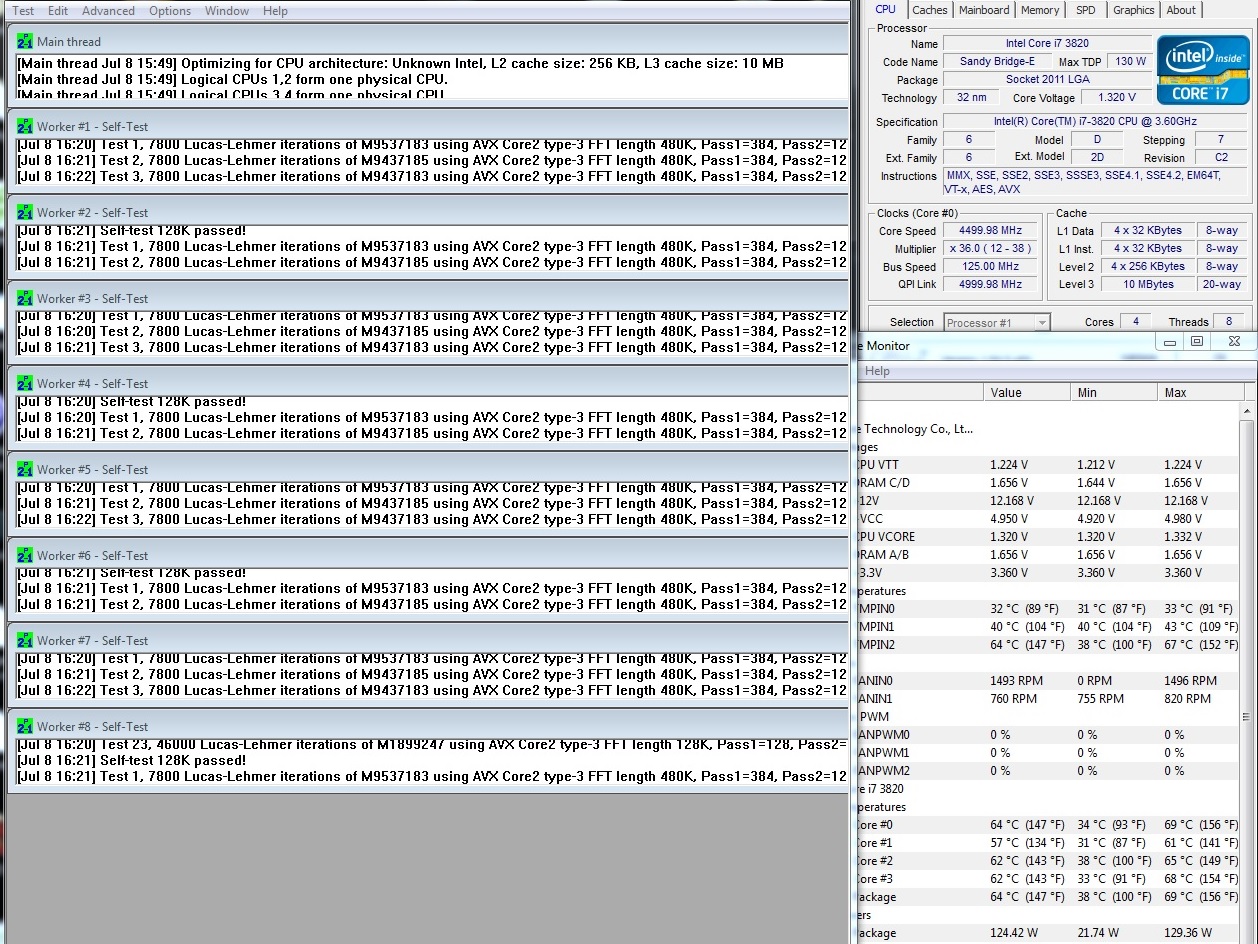

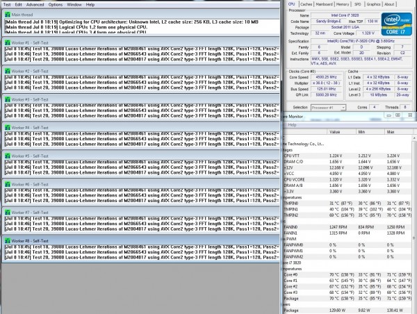

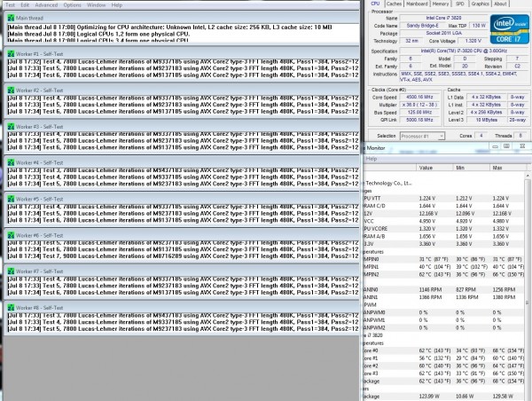

Проведохме тестовете в кутия Cooler Master HAF-XB, като единствената “изкарваща” перка бе Noctua S12А FLX работеща на максимални обороти (около 1230RPM). Вкарващи въздух в кутията вентилатори бяха два броя – NOCTUA A15 PWM и NOCTUA A14 FLX. И двете “вкарващи” перки на NOCTUA работят при максимални обороти т.е. 1200RPM. Те осигуряват свеж въздух за интериора на кутията. Поради факта, че NH-U14S се появява като евентуален заместител на NH-D14 разбира се прилагаме и резултати от NH-D14.
За натоварване на процесора се използваше Prime 95 AVX 128K. За резултат се записваше максималната стойност, постигната и поддържана в продължение на 15 минути.

Охладителят е монтиран стандартно с вентилатора в режим “push”, което е и основния вариант за инсталация, като по време на тестовете вентилатора се въртеше с променлива скорост между 800RPM и 1500 RPM. Проведохме тестове и в режим “push-pull” чрез добавянето на втори вентилатор A15 PWM.
Тестови условия:
  • Процесорът Intel Core i7 3820 работеше при следните настройки: – 4.5 GHz при 1.33V
Стандартната конфигурация на вентилатора A15 PWM е с 4-pin PWM вентилатор, който позволява контрол над оборотите на перката. През цялото време на натоварване оборотите на вентилатора бяха почти максималните. В режим “push-pull” въпреки сериозното натоварване над процесора реалните работни RPM на двете перки A15 PWM през почти цялото време бяха далеч от максималните 1500RPM и гравитираха около 1250RPM.
Резултатите
Noctua NH-U14S 1x A15 PWM
Noctua NH-U14S 2x A15 PWM
Noctua NH-D14 1x P14 PWM + 1x  P12 PWM
Ако оставим настрана факта, че NH-U14S е малко по-добър от NH-D14, което и очаквахме да се случи, по-голям интерес събуди факта, че добавянето на втори вентилатор A15 PWM не подобри с много ситуацията. За това причината вероятно е в по-ниските обороти на въртене на двата вентилатора, управлявани по PWM от BIOS-а на дънната платка. Много късно установихме (след приключване на тестовете) тази условност, поради което извършване на тестове с двата вентилатора на максимални обороти ще бъдат проведени в последствие и добавени допълнително към тази статия.
